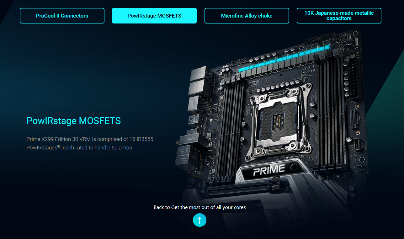

Добавлено спустя 21 минуту 49 секунд:
У Asus появилась плата Prime X299 Edition 30. https://www.asus.com/ru/Motherboards/Pr ... dition-30/
Asus prime edition 30.PNG [ 907.41 КБ | Просмотров: 842 ]

Регистрация: 20.02.2008
-=metallist=- да ну тебя, я на скрине твоем после надписи прайм дырку увидел ,полез искать вторую на сайт
показалось)))
1/4 уже везде мерещится
а нафига два dp на i/o
у нас же графики нет,да вроде и не было никогда на 2066
