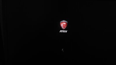

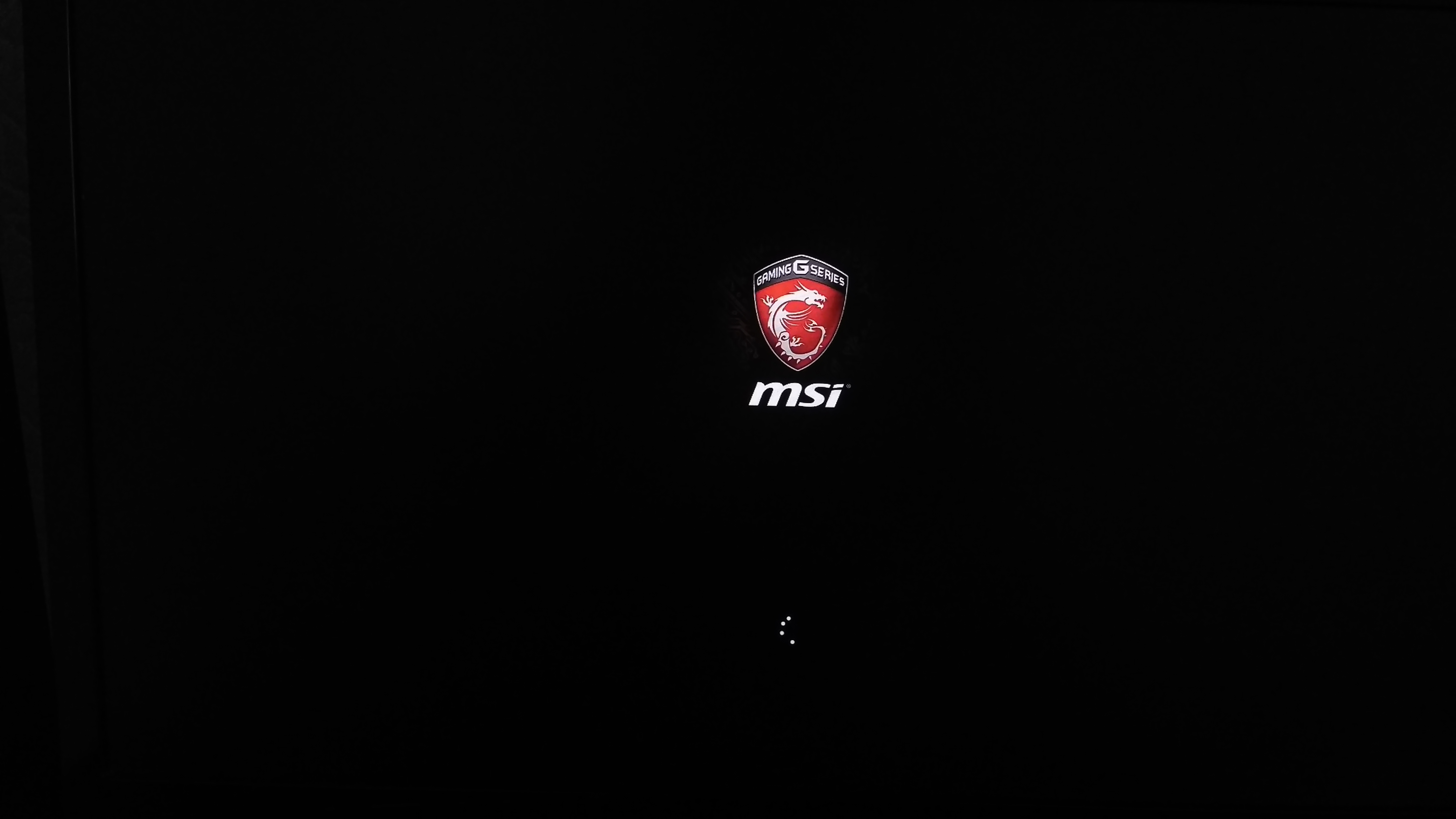

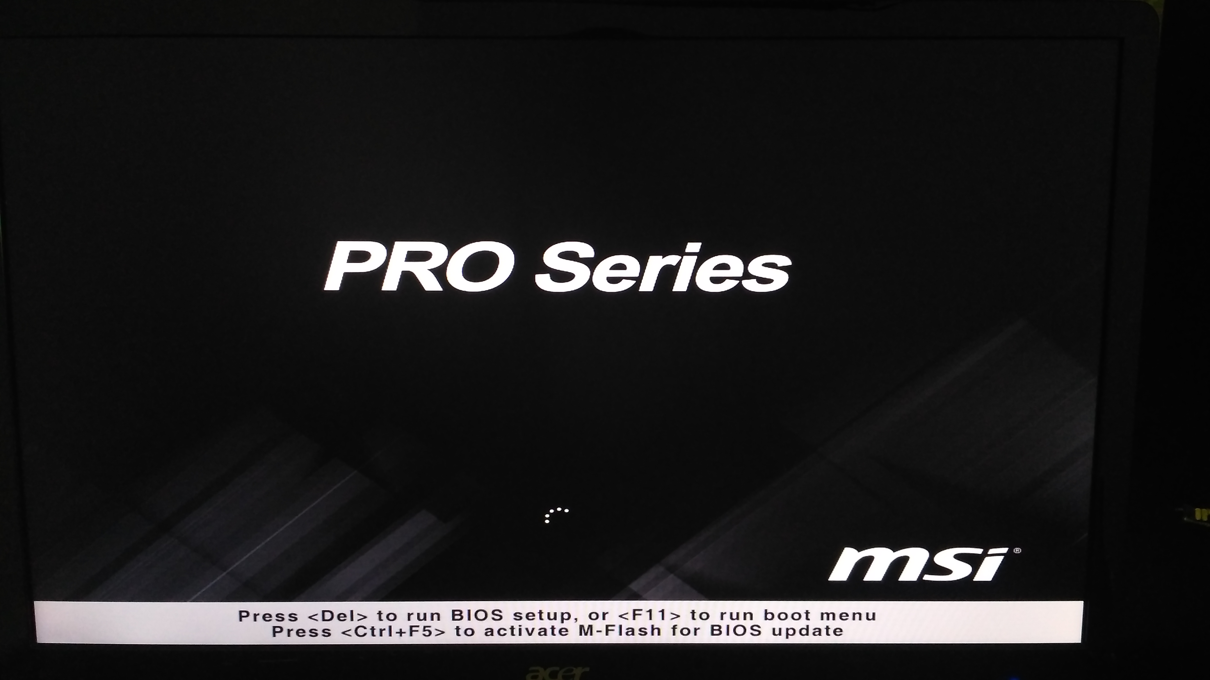

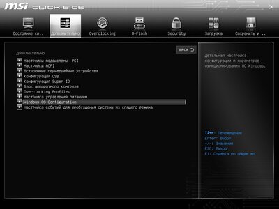

Регистрация: 14.12.2016
Как включить лого МП при старте системы вместо LOGO биоса.
Гугл мне не дал ответа.
Я сам не знаю как это включилось )))) Но точно не теми способами, что описывают, через редактирование биоса.
Но выглядит красиво, стартует система лого MSi, и ни одной лишней буковки/циферки.
Обновил Биос (решил разогнать), лого пропало (

DemAlex в bios есть поиск. Попробуй вбить в него logo.
Уж до этого я додумался)
Единственное что нашел это лого биоса, тогда отображаются посткоды. но это не то.

DemAlex пробуй другие варианты, связанные с логотипом: screen, motherboard...

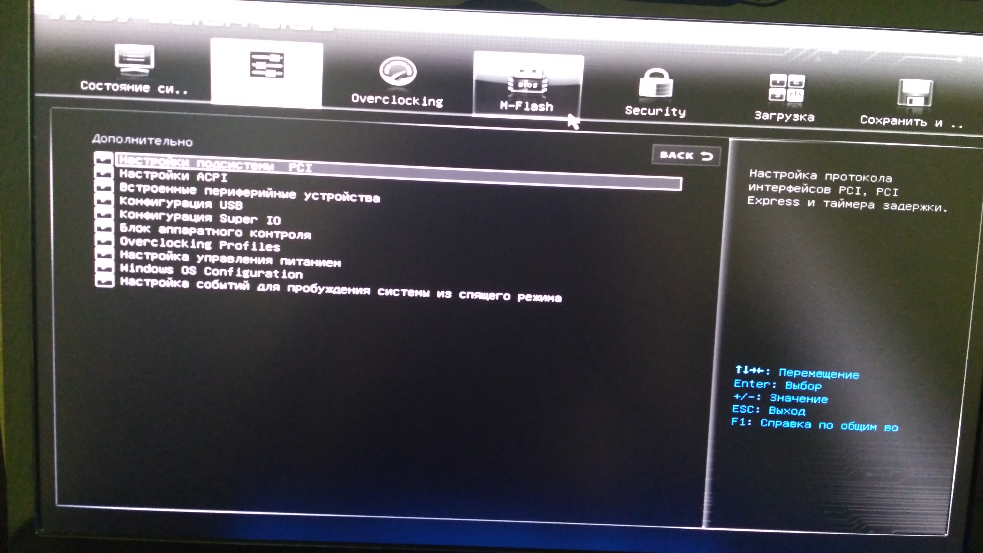

Биос без поиска.
Перелистал , ни чего подобного.
IMG_20200724_185952.jpg [ 2.77 МБ | Просмотров: 2240 ]
IMG_20200724_190019.jpg [ 2.57 МБ | Просмотров: 2240 ]
хз что ещё искать...

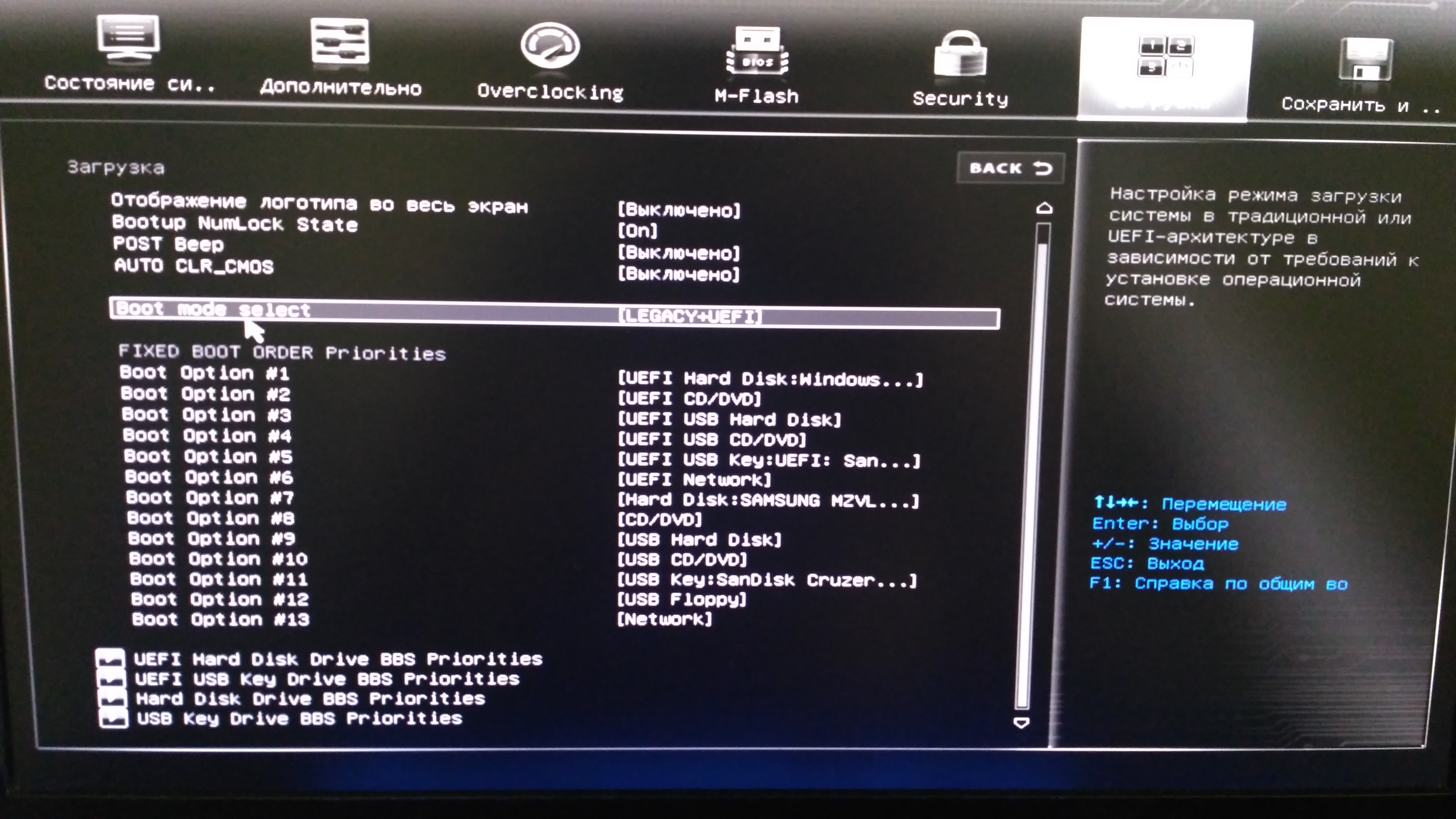

DemAlex я так понимаю, у тебя всё на русском. Посмотри во вкладке "Загрузка" и там уже "Отображение логотипа на весь экран"
это не то... Это как я писал выше, лого БИОСа.
Хотя может и оно. Но где тогда переключить картинку.

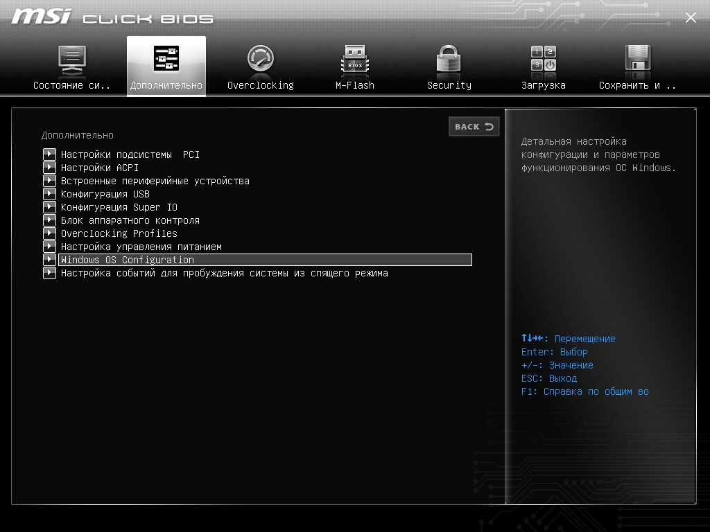

Я нашел что искал.
Было
IMG_20200727_182208.jpg [ 1.15 МБ | Просмотров: 1955 ]
Стало
IMG_20200727_181138.jpg [ 610.29 КБ | Просмотров: 1955 ]

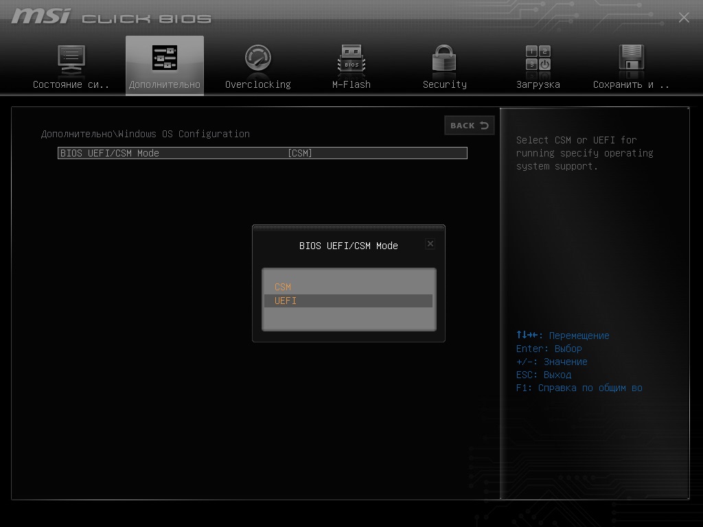

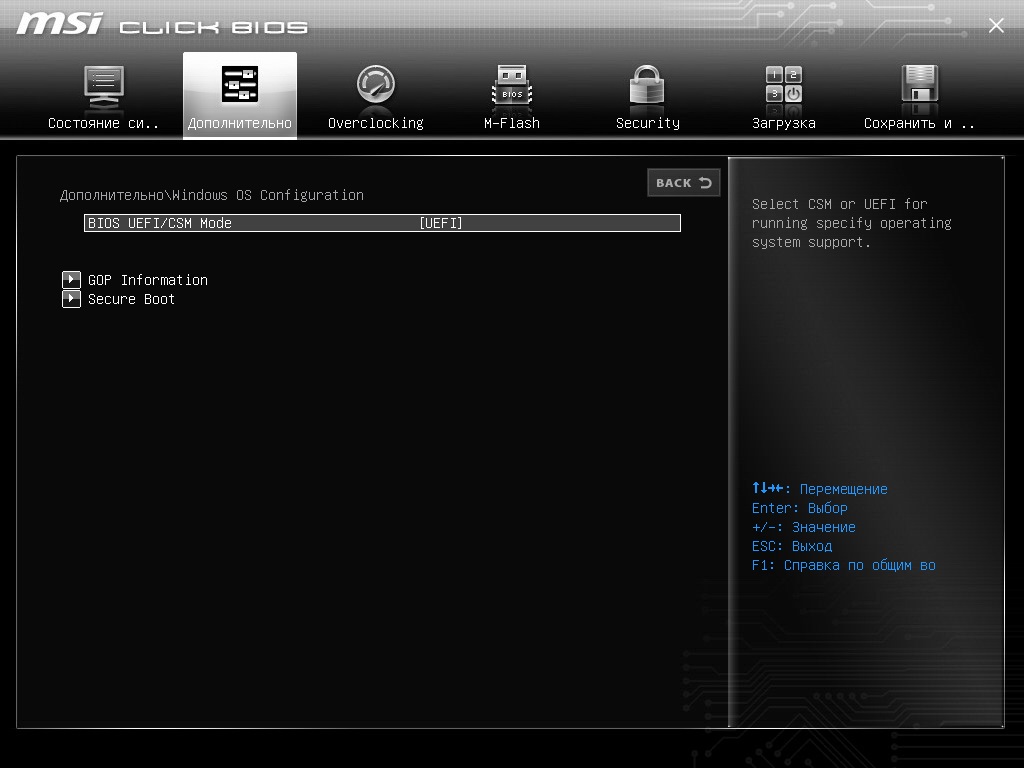

Для этого необходимо сделать следующее:
Включить "Отображение логотипа во весь экран"
Включить UEFI вместо CSM
MSI_SnapShot1.jpg [ 122.51 КБ | Просмотров: 1955 ]
MSI_SnapShot2.jpg [ 87.16 КБ | Просмотров: 1955 ]
MSI_SnapShot3.jpg [ 97.51 КБ | Просмотров: 1955 ]
Ryzen 3600 - MSI B350M Pro-VDH - Samsung 2х8Gb-3200cl16 [M378A1K43CB2-CRC] - Palit GTX 1066 SJS
