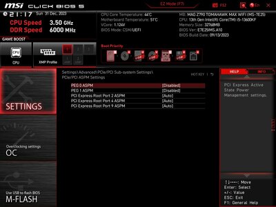

У меня там вот что, последние три пункта поставил на AUTO, стояло DISABLED. Температура не изменилась.
MSI_SnapShot.jpg [ 162.73 КБ | Просмотров: 1039 ]
