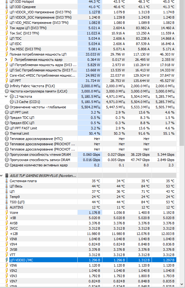

последний биос асус.. все как обычно
Безымянный.png [ 65.95 КБ | Просмотров: 854 ]
А еще теперь хоть что ставь в значение soc, матери по барабану… сама ставит от 1.240 до 1.250
VDSIO/MC вообще ни на что не реагирует какие то свои значения каждый раз выставляет.
Последний БИОС на АСУС, как в аптеке 1.2В которые я выставил.

Регистрация: 19.05.2009
на моей ROG STRIX B650E-E GAMING WIFI и со старыми биосами и с последним 1602 напруга была какая установил, ну плюс 0.01, щас 1.25 поставил на контролер памяти и soc 1,160
как то так

Регистрация: 30.06.2008
Откуда: москва
F3Mn ты ставил 1.264?
R7 7800x3d
asus tuf gaming b650m-plus
ddr5 30-36-36-36@6000
Palit GeForce RTX 4080 GameRock OmniBlack
я не правильно выразился, я исправил сообщение выше
ASUS B650E-E|7700X|DDR5-6000|5.7Tb+500Gb ssd 970|6650xt|HPU-5K880
Откуда: москва
F3Mn я пол дня я бьюсь, ни как не встает то что ставлю я.. все время какую то ересь показывает
П.С. С Soc разобрался ставит на 0.01 меньше от любого значения и коридор оставляет как раз до +0.01, но ни как не могу понять откуда берется напряжение vddio/mc ставишь 1.5 а оно стоит 1.84, ставишь 1.90, а оно становится 1.62, но в авто этот параметр нельзя отпускать, он там лупит 1.4+
R7 7800x3d

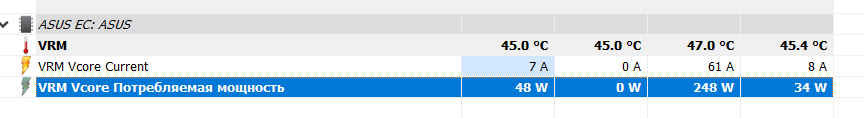

Народ, а не подскажете, в HWiNFO значение VRM Vcore Потребляемая мощность - это вообще о чём и откуда там такая неприличная мощность? Проц 7700X и он в тот момент имел потребление 82 Вт. Это вообще куда и как все эти ватты ушли?
Снимок.PNG [ 8.41 КБ | Просмотров: 786 ]
Причём, там мощща не коррелирует с потреблением процессора никак: при потреблении Полная потребляемая мощность ЦП в 60 Вт - 240 Вт, при потреблении в 90 Вт - может быть и 8 Вт. Вот сейчас в CB23 при 90 Вт на проце - 8-16 Вт на VRM Vcore Потребляемая мощность. А значение 240 Вт - в игре, 248 - при тесте стабильности AIDA.
Регистрация: 29.03.2017
Это чип на плате ASUS. Как и что там считается надо спрашивать на форуме HWiNFO и ASUS. Я бы эту бесполезную фигню в принципе выключил из опроса, нефиг дёргать барахло, может оно ещё и ресурсы жрёт...
С учётом, что там считывалось максимум 61А а это 4v для 248W, что очевидно невозможно. Да даже на нормальном напряжении никаких 248W на 8 ядер там не получится, только в виде кирпича.
Регистрация: 11.12.2005
Откуда: ин Москоу
ОК, спасибо. Будем считать, что это хренотень. Собственно, у меня и было подозрение, ибо оно как-то физически сомнительно.
