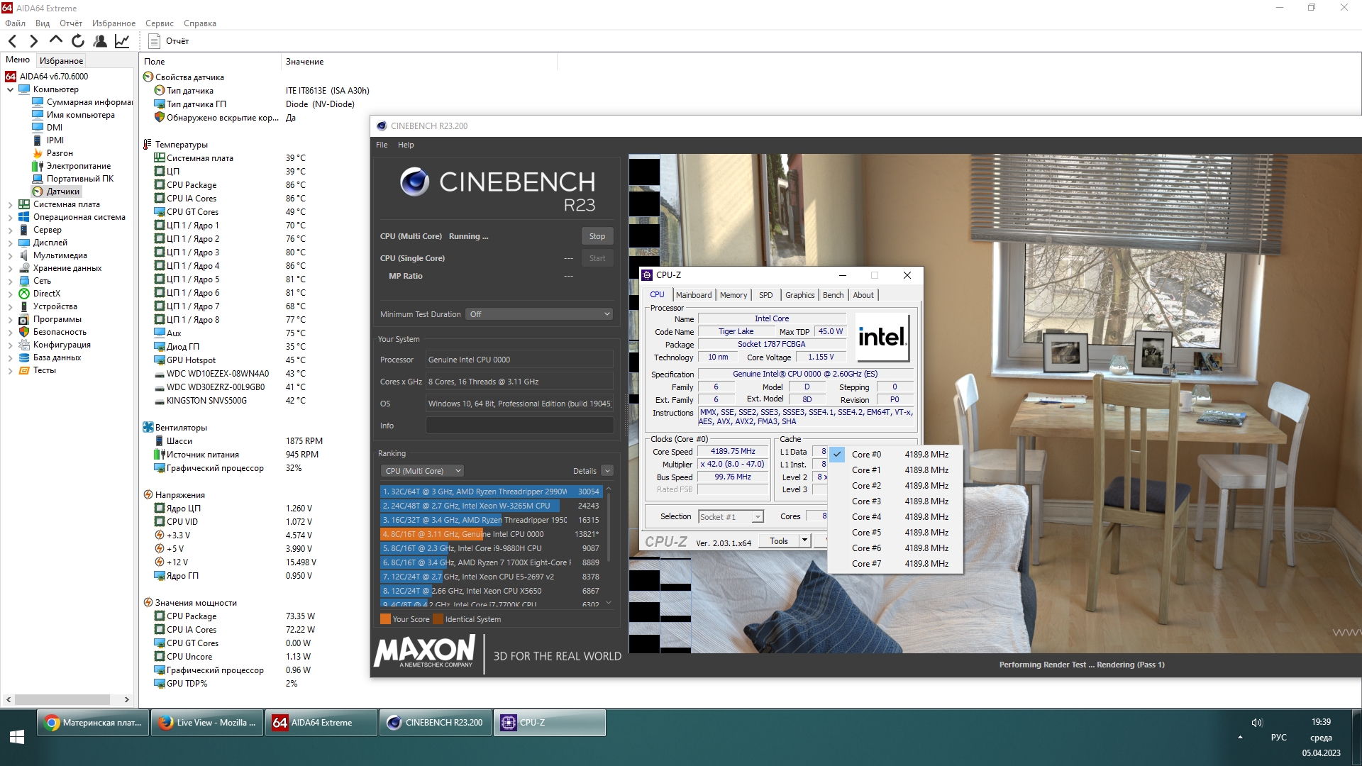

Наконец-то провёл какие-то тесты и зарегистрировался. Для этого комплекта предпочтительна вода, ставить кулер на кристалл особого смысла нет. Да, температура снижается, но водянка с крышкой даёт намного лучше результат. Кстати, сейчас нанёс mx-4 на кристалл даже не тонким слоем, как это обычно делается, а буквально плёночкой, чтобы выдавливаться даже было нечему и похоже это дало самый максимальный результат из тех, что я там перемазывал разными термопастами. Насчёт жидкого металла пока не знаю, может лучше остановиться на том, что есть. Так же при множетеле от 49 и оффсете -110 зависает видеокарта в однопотоке, зато температура во многопотоке ниже, так что думаю нет смысла гнаться за одним ядром. В целом комплект понравился.
оверкло.jpg [ 996.64 КБ | Просмотров: 1200 ]
