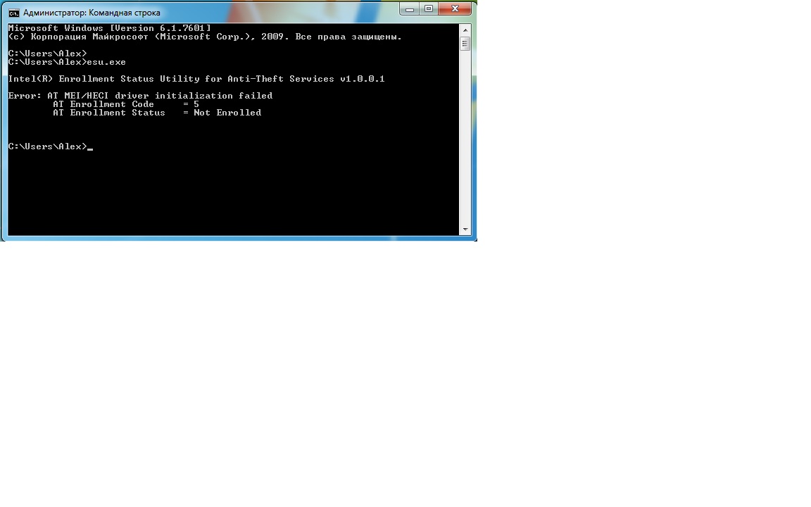

Прошу помощи! Asus P8Z77-V, 3570K. Стал без видимых причин выключаться ровно через 30 минут (как по секундомеру). После выключения включается с кнопки без проблем и опять работает ровно 30 минут. Температура процессора, чипсета не выше 40 градусов. Нагрузка и простой не влияют на продолжительность работы. Выключения происходят как в загрузке Windows, так и с отключенными жесткими дисками в окне биос. Окно биос открывается, настройки доступны к изменению. Биос не прошивал. Могу подозревать, что на работающей или выключенной мат. плате была нажата кнопка USB BIOS Flashback. Что можно сделать? Заранее благодарен за ответы.

DoctorEndo, ME умудрился сам себе ATT включить, какая прелесть. Я рекомендую с таким сначала полностью перешить БИОС на чистый на программаторе, а если не помогло - сдавать плату в гарантию.
Много мне про Intel AntiTheft рассказывать не положено, но попрошу выложить вывод утилиты из вложения (запускать в из админской консоли), чтобы говорить более предметно.
Гляньте, пожалуйста скин.

DoctorEndo, у тебя на скриншоте указано, что либо драйвер ME не установлен, либо сам МЕ испорчен. Попробуй восстановить его, для начала, но я бы такую плату сразу под программатор клал, как я уже писал выше.
