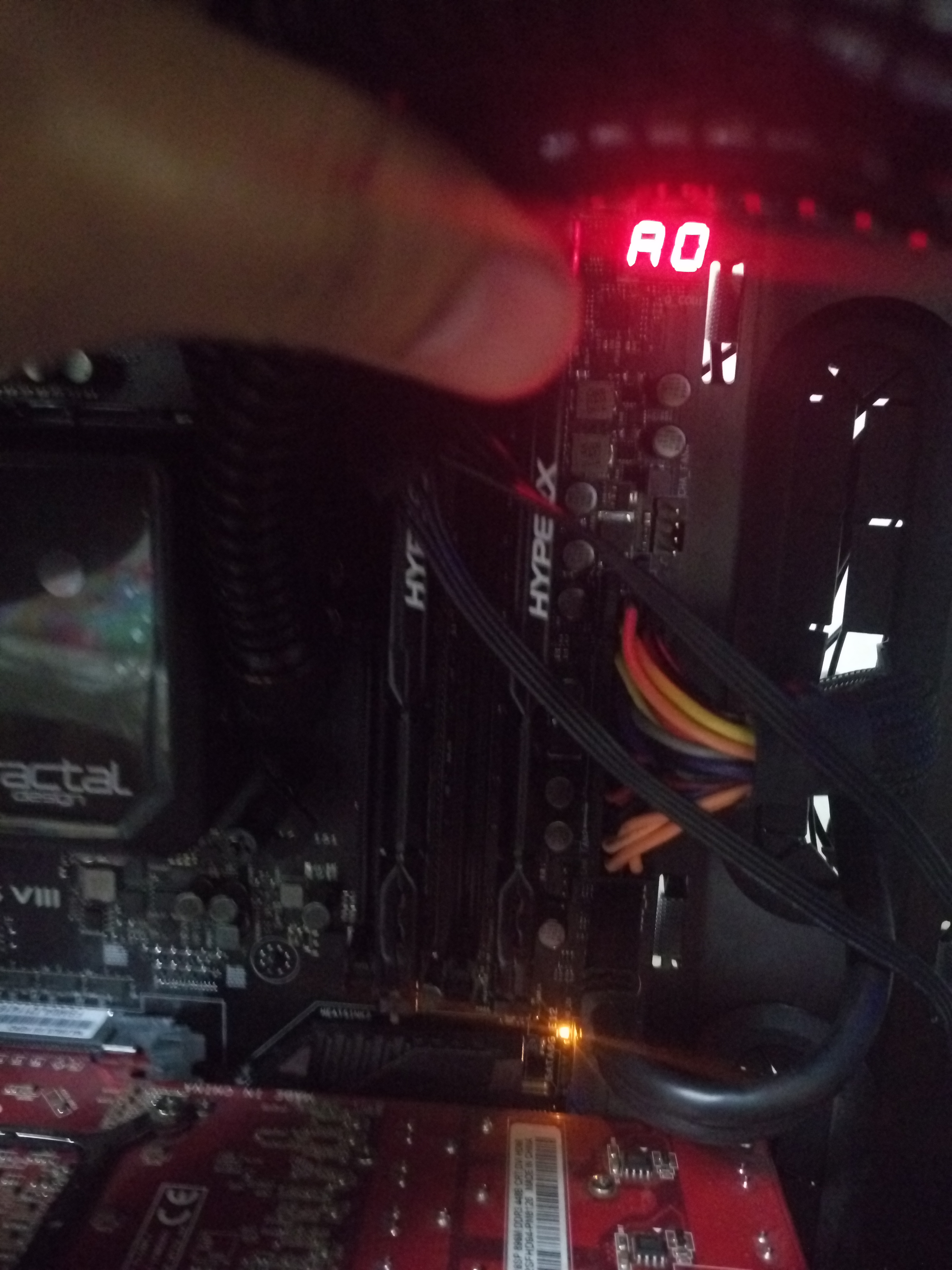

Но вот незадача попросил друга проверить их у себя, и что мы видим? У друга гигабитная мать и проц как у меня :)
Что получается с памятью все норм, это я криворукий? где то читал, что похожие проблемы возникали при погнутых усиках на амд процах, начинаю думать может я с процом накосячил? (но как можно с ним накосячит то, использовал пластиковую помогайку которая шла в комплекте, потом ее вытащил, при монтаже СВО вообще по моему не возможно накосячит :(
memOK можно попробовать тыкнуть
Регистрация: 16.08.2016

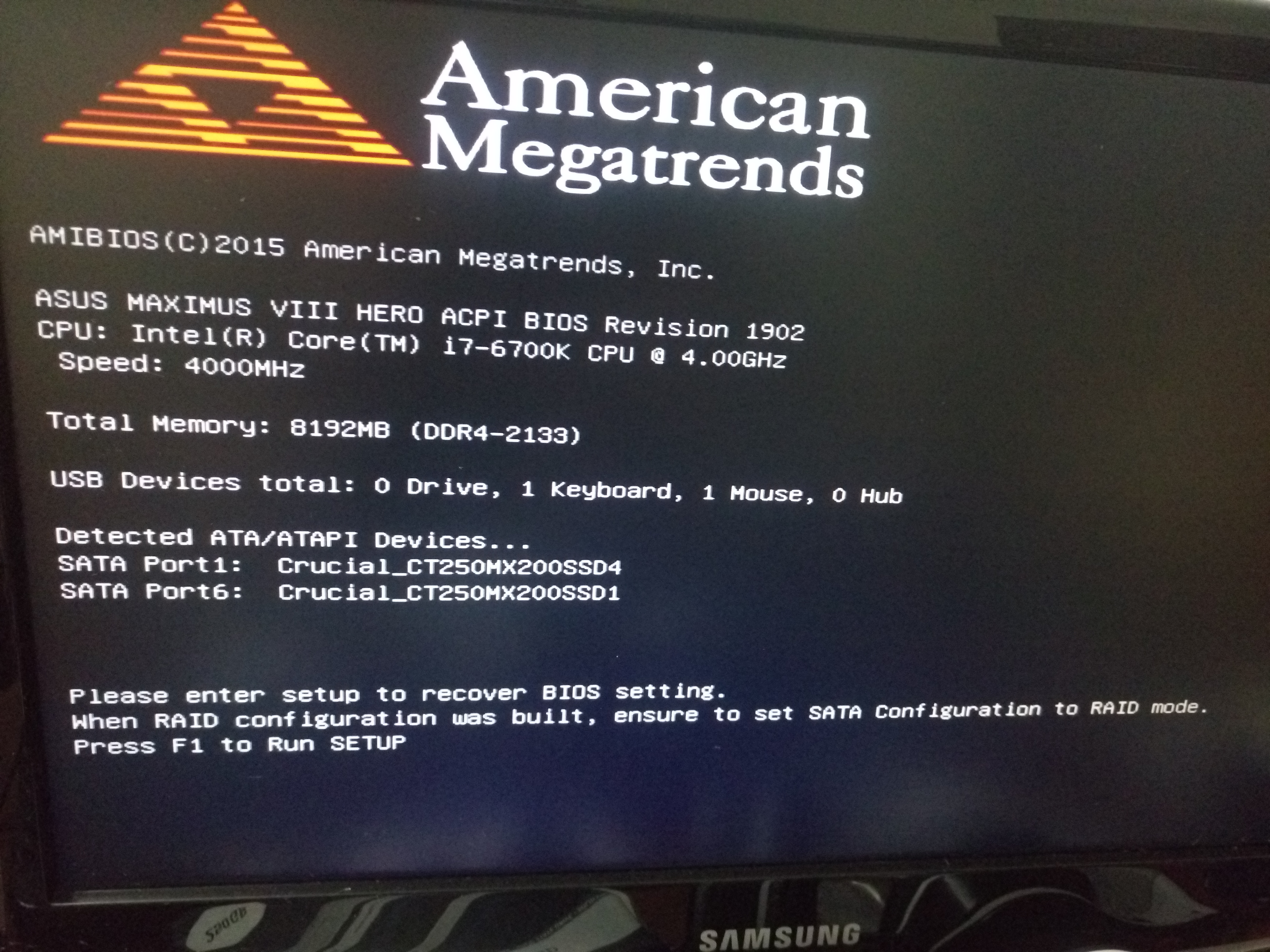

На предыдущей странице уже тыкал) установил друга ОЗУ hyperx 16гб 8х2шт и получилось войти В биос, может есть возможность по шаманить в нем что бы мою память приняла мать?
P60817-213018.jpg [ 6.53 МБ | Просмотров: 1204 ]

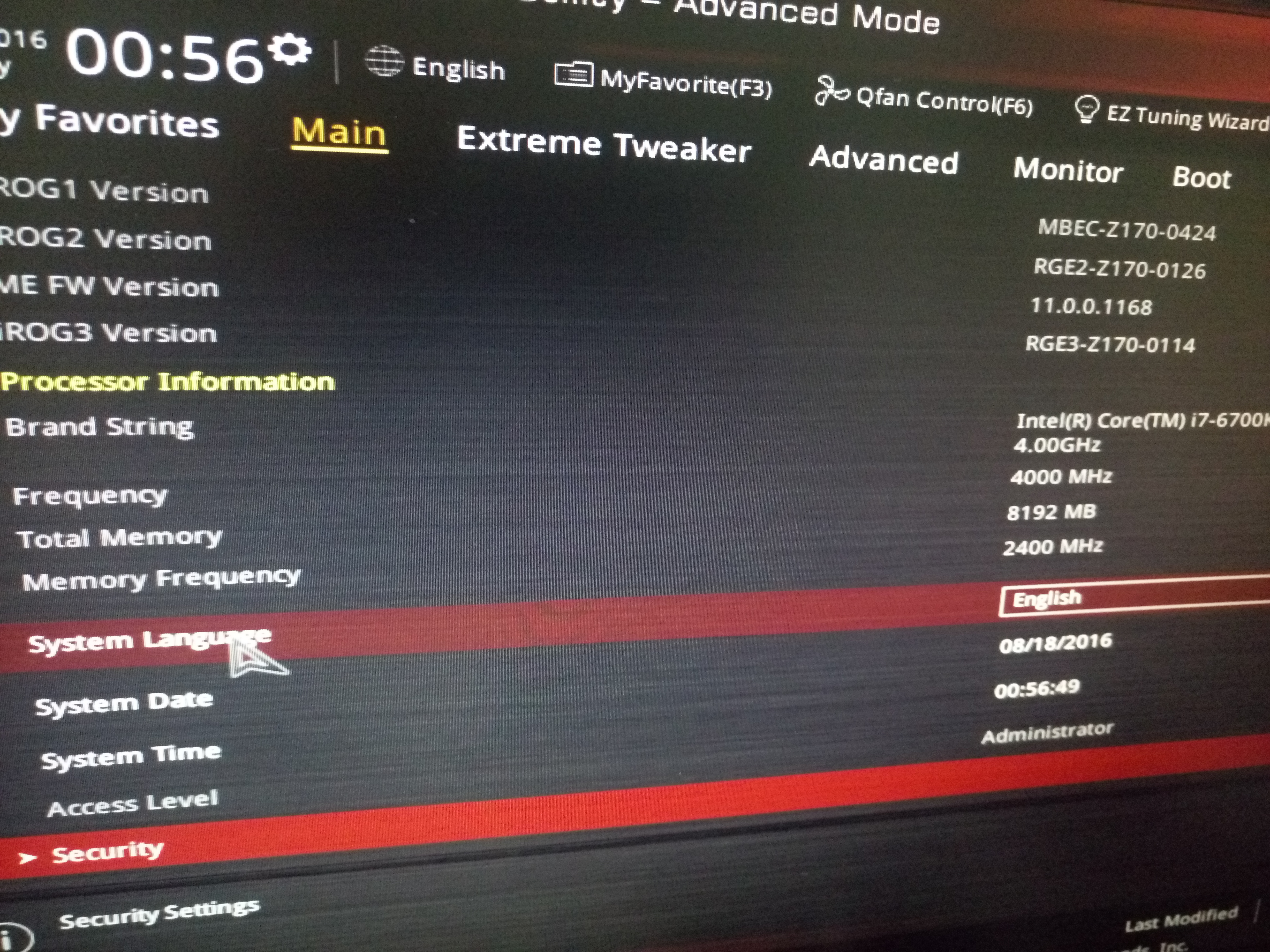

Только 8гб видит :(
1471452900883375490057.jpg [ 7.26 МБ | Просмотров: 1192 ]

spectr писал(а):
Только 8гб видит :(
Из 16Gb?
Morrent писал(а):
Из 16Gb?
Да. Либо он видит только один модуль, либо половину каждого :)
1471454357524223681597.jpg [ 4.61 МБ | Просмотров: 1180 ]

spectr А ноги в сокете точно целые- на свет под лупой смотрели?
еще нет, завтра проверю уже, но сдается мне что они будут целые, мою озушку он видел но отказывался воспринимать ее, а друга озушку частично видит :) и плюс она новая, пришла ко мне в идеальной упаковке, а так то я не отрицаю возможность брака и т.д.

С 1-й проблемы и со второй тоже ... точно ноги в сокете погнуты.

spectr вот мне тоже кажется что дело в сокете мятом...

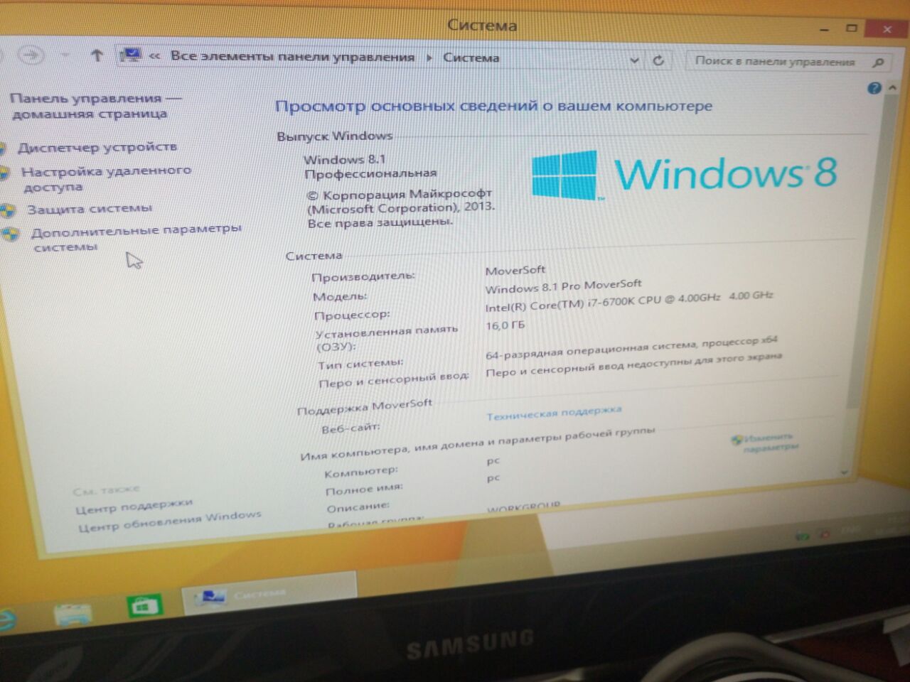

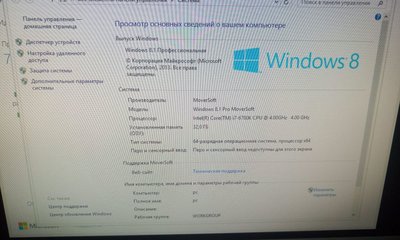

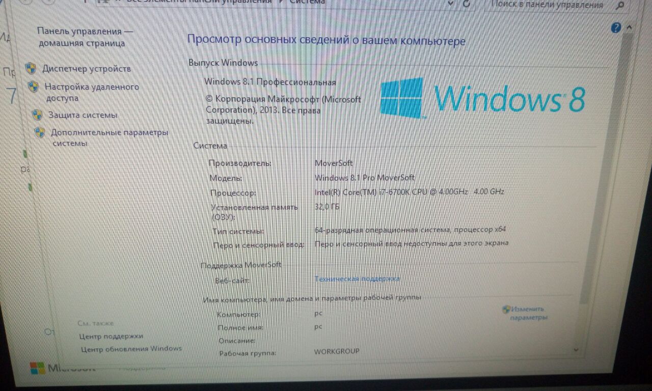

Установил новую винду и вуаля, все 16 гб друга озушки видны :) Вечером свою воткну надеюсь тоже увидит :gamer:
PS получается что все цело и нечего не повреждено ?
WhatsApp Image 2016-08-18 at 10.38.32.jpeg [ 139.77 КБ | Просмотров: 1062 ]
до этого случайно не Windows 7 Home Basic была ?

spectr если винда была 32 бит или бейсик какая нибудь, то легко могла не выдавать весь объем установленной памяти

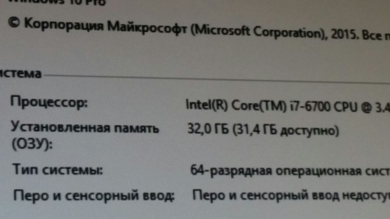

peregib Atheros andrey_777 Да винда была 32, ластиком нечего не делал и вообще нечего не протирал, все целое как я раньше и говорил :)
теперь уже стоит винда 10(скрин еще в 8), видит все 32гб :super: , Всем огромное спасибо :beer: :party:
WhatsApp Image 2016-08-19 at 00.51.09.jpeg [ 193.94 КБ | Просмотров: 906 ]
