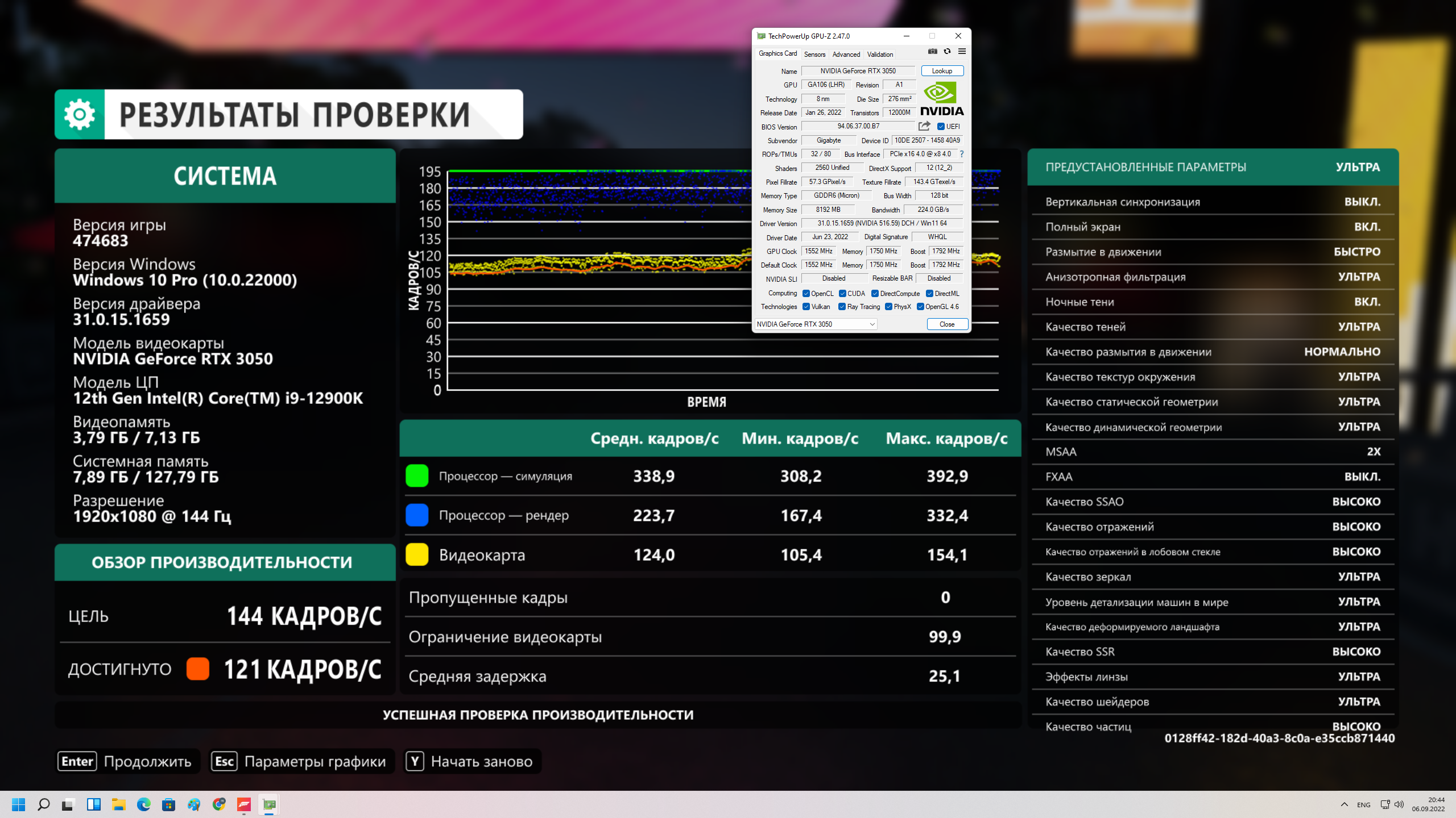

MichaelF, Вы опять хамите и оскорбляете не разобравшись в чём суть дела. Я имел ввиду, что на первый взгляд теоретически не должно быть разницы, так как видеокарта RTX 3050 слабая, а игра Forza Horizon 4 (2018 год) в режиме 1080p, Ultra загружает ВК на полную, что на 2680v4, что на 12900K. Это видно как по датчикам загрузки видеокарты, так и по её энергопотреблению. А на практике разница есть. И эту разницу без тестов не предугадаешь теоретически. Вот даже протестировал только что данную игру на 12900K в режиме PCIe Gen3 и Gen4.
12900K & RTX 3050 PCIe Gen 3.0 - Forza Horizon 4, 1080p, Ultra
1080p_Ultra_Gen3.png [ 1.48 МБ | Просмотров: 1231 ]
12900K & RTX 3050 PCIe Gen 4.0 - Forza Horizon 4, 1080p, Ultra
1080p_Ultra_Gen4.png [ 1.48 МБ | Просмотров: 1231 ]
Результаты 2680v4 в этом посте
И вот тут как Вы пишите, что разница заметная. Причём в первой же попавшейся игре и далеко не самой свежей.
Вот я как раз об этом и писал с самого начала, то что Вы повторяете про "частота на ядро", "PCIe 4.0". Только я не пишу так безграмотно как Вы: "частота на ядро" сравнивая разные микроархитектуры. Я писал про большую разницу в однопоточной производительности. См. мой тест в CPU-Z в стоке:

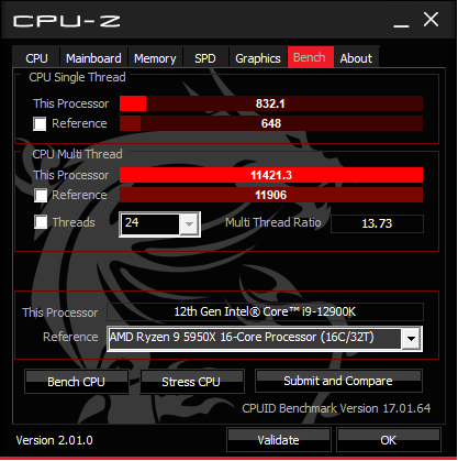

12900K & CPU-Z, сток
CPU-Z_12900K_stok.png [ 26.63 КБ | Просмотров: 1231 ]
А сколько набирает 2678v3?! Что-то в районе 370-380.
Предвкушаю, что Вы или другие зеонщики скажут, ну у тебя ВК говно, потому на ней 8-м линих PCIe. А раз так, то это "огрызок", а на огрызке тестировать некорректно. Вот ежели бы было священных 16 линий, то даже с PCIe 3.0 этого хватило бы, чтобы раскачать хоть будущую RTX 6090Ti. Такие тут заявления уже были:

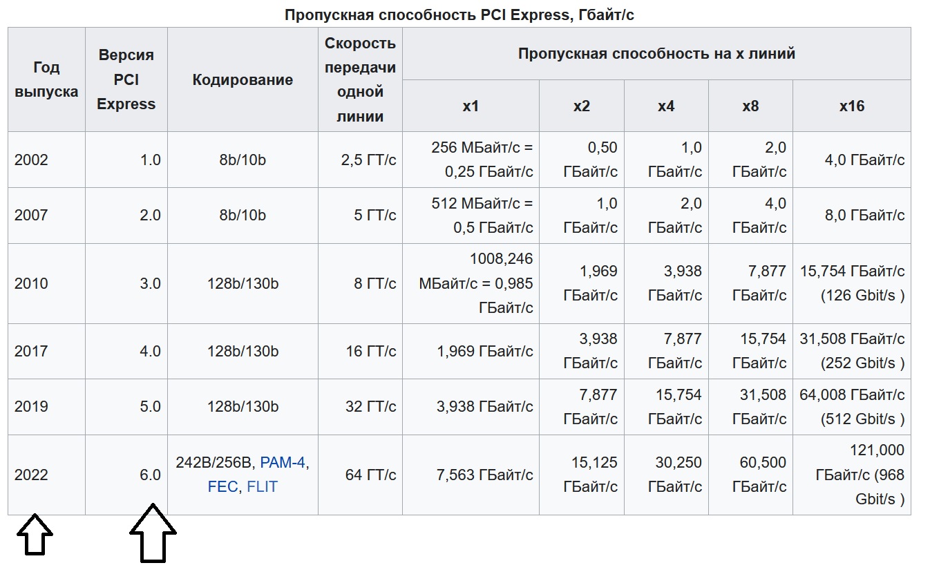

Yurokkkk писал(а):
из-за pci-express 3.0? ты серьёзно? её пропускной способности хватит ещё на 40-50-60 серию видеокарт... мда... о чём с тобой разговаривать... даже скрины твои смотреть теперь не хочу
Только вот смею огорчить. 8 линий PCIe 4.0 для RTX 3050 в текущих играх относительно достаточно. Но 16 линий PCIe 3.0 для современных топовых видеокарт типа пресловутой 3080 Ti объективно недостаточно, когда игры будут оптимизироваться под современное железо. Я уже давно писал, что x16 PCIe 3.0 обеспечивает мизерную ПСП в районе 12-13 ГБайт/c в сравнении с ПСП видеопамяти, которая на той же 3080 Ti под 300-350 ГБайт/c.
Уже на канале i2Hard проводились тесты, где в рабочих задачах всё упирается в скорость порта PCIe. В играх всё зависит от оптимизации потока данных через PCIe. Пока разработчики игр держут себя в рамках ПСП 12-13 ГБайт/c, пользователь не ощущает разницы между 3.0 и 4.0. Как только выйдут за эти рамки, то получится всё как с усечением линий PCIe до 8 или даже 4 на старой платформе.
А посыл был мой изначально таков, что если воткнуть топовую современную в ВК в старое железо 8-ми летней давности, то работать это возможно как-то и будет, но ни о каком балансе и перспектив на будущее речи быть не может.
А 8 линий в режиме 3.0 на платформе 2011-3, куда ты ее засунул, достаточно? Явно это не сходится с твоей теорией о том, что разницы якобы не должно быть между 2080v4 и 12900K. Должна быть. А ты сказал, что теоретически не должно быть разницы. И опять портянками заваливаешь.
Да, 12900K набрал более 800, а этот 370 ядром. Ну и? Почему же ты пишешь, что теоретически разницы между 2680v4 и 12900K не должно быть? Я и говорю, что очевидно, разница должна быть в Форзе этой. И теоретически, и практически она есть.
Странная идея сравнивать ПСП порта между двумя устройствами и ПСП между чипом и видеопамятью. К чему это? Не говорит вообще ни о чем. В топовых видяхах широченная шина.

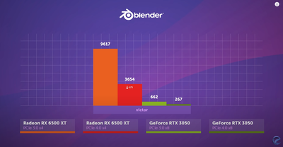

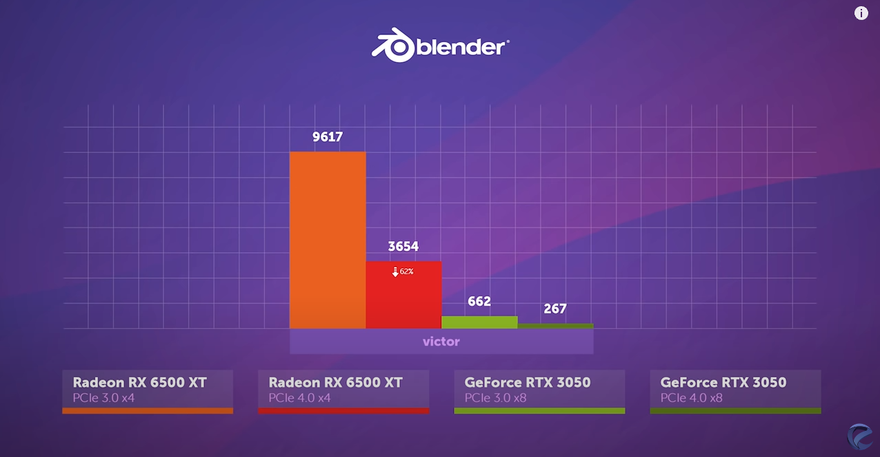

В рабочих задачах полный завал. Ещё раз привожу видео с канала i2hard: https://youtu.be/0cc5bSIsquM?t=666. Посмотрите на разницу в Blender 3D (сцена Victor):
Blender 3D (сцена Victor) - PCIe 3.0 и 4.0
PCIe3.0-4.0.png [ 350.64 КБ | Просмотров: 1199 ]
Вы так упорно пишите про 8 линий, как будто бы священные 16 линий решают все проблемы на долгие годы вперёд. Так если взять ВК по мощнее, то упор будет уже в 16 линий на PCI 3.0, да хоть на 4.0. Просто между 3.0 и 4.0 разница 2 раза, а между 3.0 и 5.0 (который поддерживают Alder Lake + Z690) то вообще в 4 раза. Вот я говорю, что старое железо по разным фронтам имеет узкие горлышки.

1: MSI PRO Z690-A+i9 12900K +4*32=128 GB (Crucial, 2R, DDR5-4800 MHz)+RTX 3050
2: MSI X99-S04+2680 v4+8*16=128 GB (2R, DDR4-2666 MHz)+GTX 1050 Ti

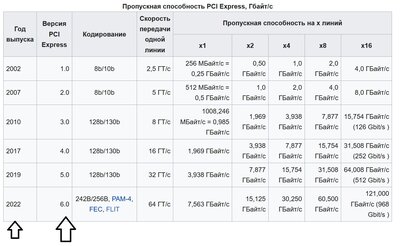

А с учетом вот этой таблички...Разработчики пребывают в каменном веке и когда передут в бронзовый....видимо не скоро. (к сожалению)
Картинка
011.jpg [ 235.6 КБ | Просмотров: 1144 ]
