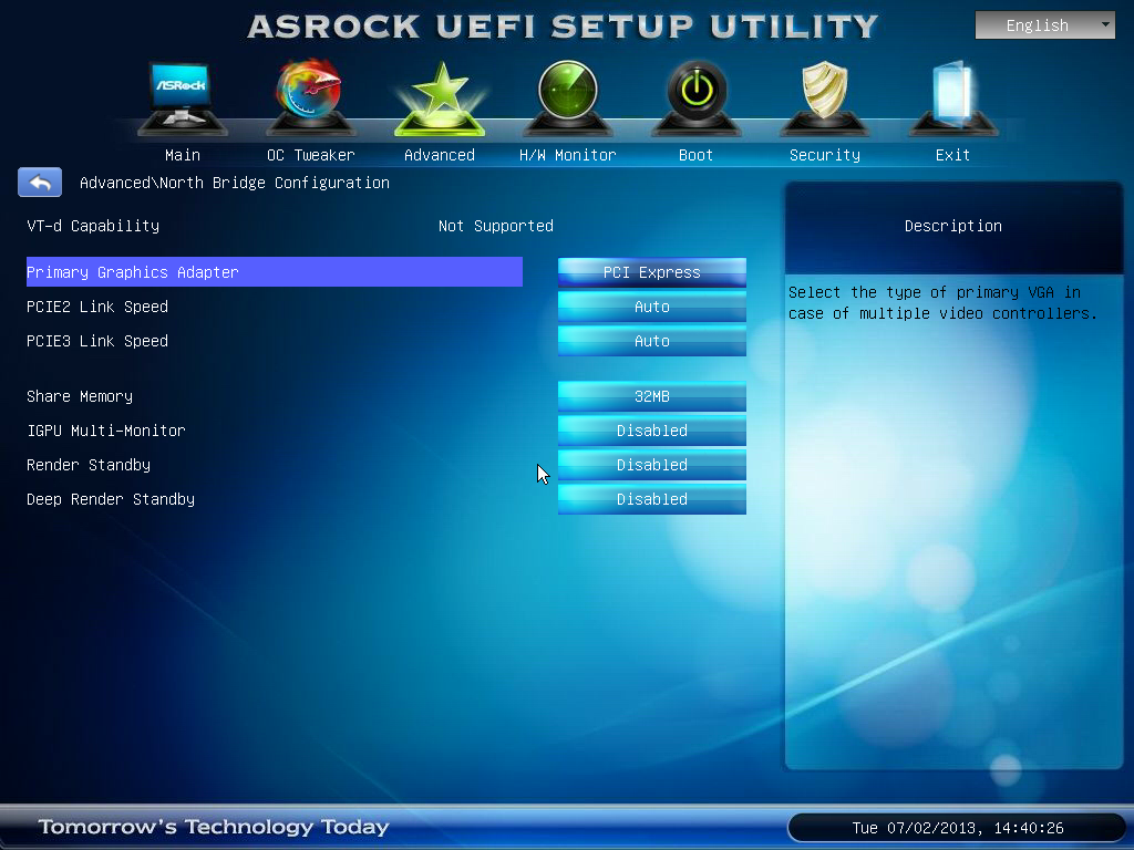

У меня сейчас вот так всё стоит как скрине.

Статус: В сети
Регистрация: 17.10.2012
Откуда: Минск/Беларусь
SunRise777 И? Поставить в auto Share memory- F10, перезагрузиться.
WoT: IRSS_BY_Pashka
Регистрация: 14.04.2014
Откуда: Новосибирск
Поставил, сохранил-перезагрузил но IGPU Load-Line Calibration из меню никуда не исчезла.
Статус: В сети
ну и фиг с ней..
в Auto ее тоже и все.
WoT: IRSS_BY_Pashka
