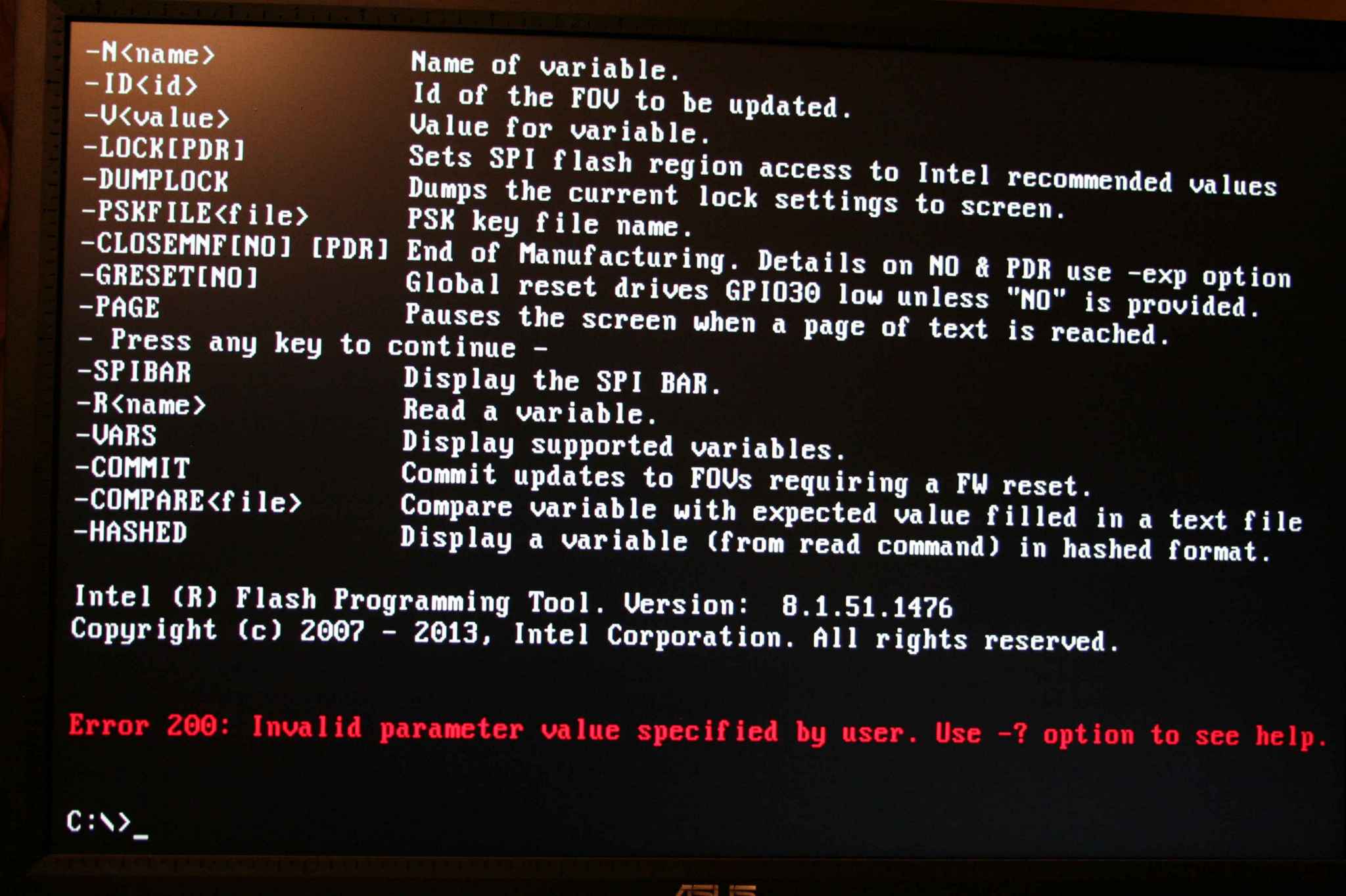

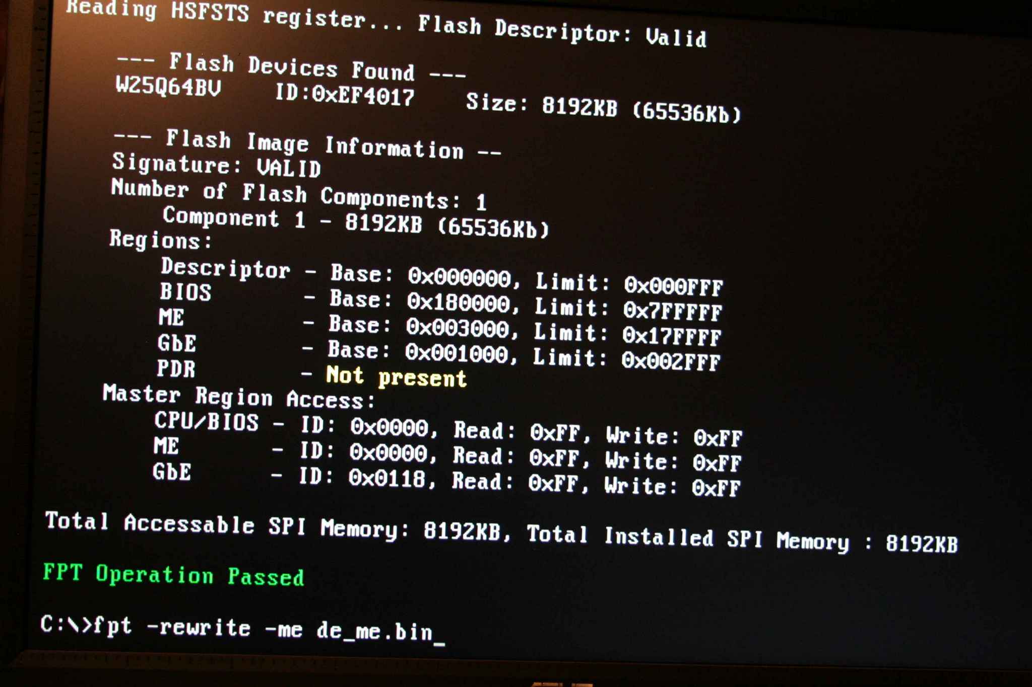

CodeRush простите, но нигде не нашел в FaQ что это fparts.txt? Пинмод - замыкание 1 и 5 ног на аудио чипе?
Попытался и вот результат, в чем моя ошибка. fparts.txt был в папке FTK8. Пинмод не делал т.к. ME write 0xFF

DoctorEndo, fparts.txt - это файл, из которого утилита Intel FPT (основа набора FTK) читает конфигурацию SPI-чипов.
И fpt.exe, и это самый fparts.txt должны быть в корне флешки, иначе случается, что fpt.exe не может найти этот файл и не работает.
Да, пинмод - это замыкание HDA_SDO на 3V3, конкретные номера ног лучше в даташите уточнить, во избежание недоразумений.
Добавлено спустя 11 минут 17 секунд:
CodeRush писал(а):
fpt -rewrite -me -f de_me.bin
Регистрация: 26.01.2015

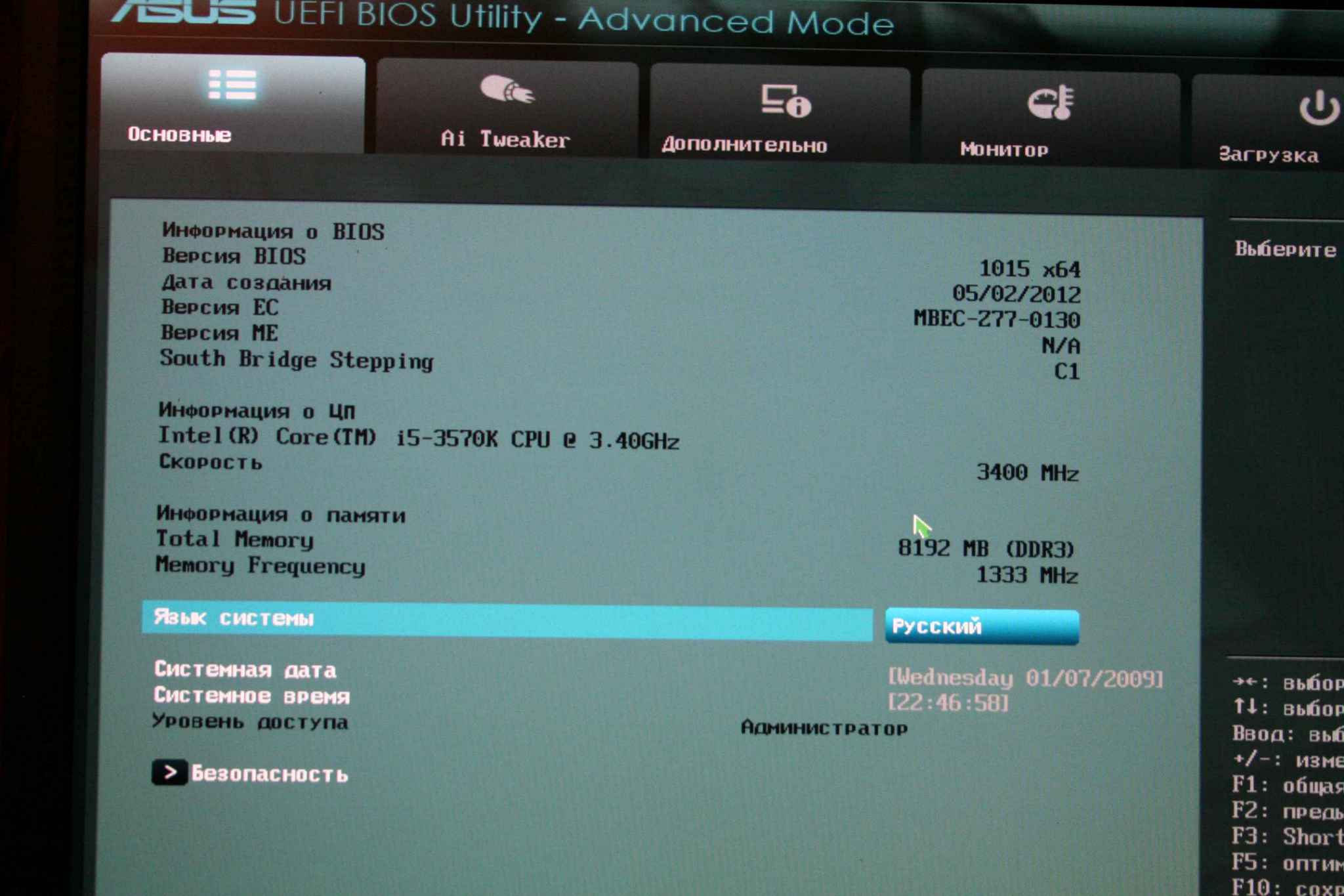

Сам заметил, что пропустил команду -f в строке. Все прошилось. Появилась версия ME в оболочке биоса, комп работает. Буду ждать 30 минут, надеюсь не выключится. При прошивке написал, что не удалось связаться с HECI, какие могут быть проблемы и нужно ли исправлять это как-то.

DoctorEndo, это потому, что ME не работал. Попробуй еще раз статус AT через ESU запросить, должно быть 1.

Блин, в esu тот же скрин, что я высылал на 191 стр. В биосе ME определена версия.
Поставил драйвера MEI_V8101263_XPWin7_8, раньше они не ставились, заработала MEInfoWin.exe из под windows, раньше не работала. Но в esu скрин прежний.
Куратор темы
Регистрация: 02.03.2008
Это правильно, как выяснилос, 5 - это Intel AT disabled after un-enrollment. Теперь выключаться должно перестать. Прошу прощения, что ввел в заблуждение по этому поводу.

Хочу выразить ОГРОМНУЮ БЛАГОДАРНОСТЬ куратору темы CodeRush за помощь в реанимации мат. платы. Данные Вами советы полностью восстановили работоспособность платы. 4 дня - полет нормальный. Так же появилось встроенное видео (с видеоядра процессора), пропавшее ранее (пользовался внешней видеокартой). Когда исчезло видео, на форумах находил эту проблему на этих платах, решил ли её кто-то - не находил (теперь интересно, что у этих людей было с ME). Еще раз БОЛЬШОЕ ВАМ СПАСИБО, Ваши знания по теме вызывают уважение!
