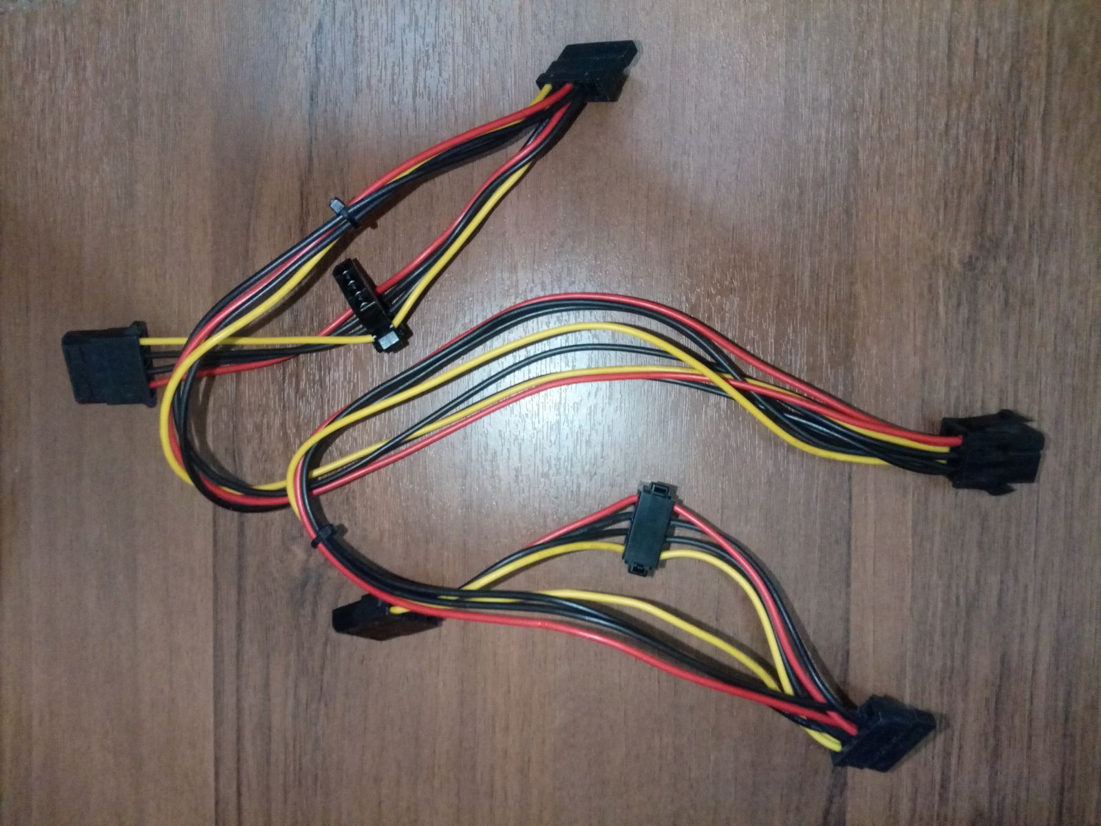

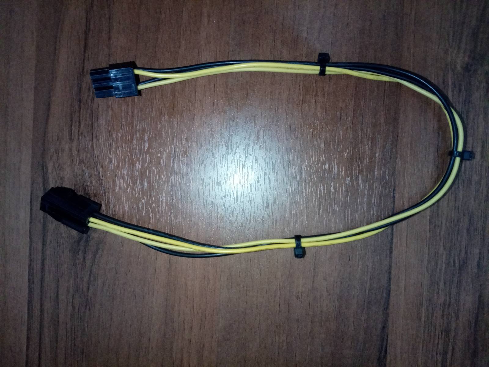

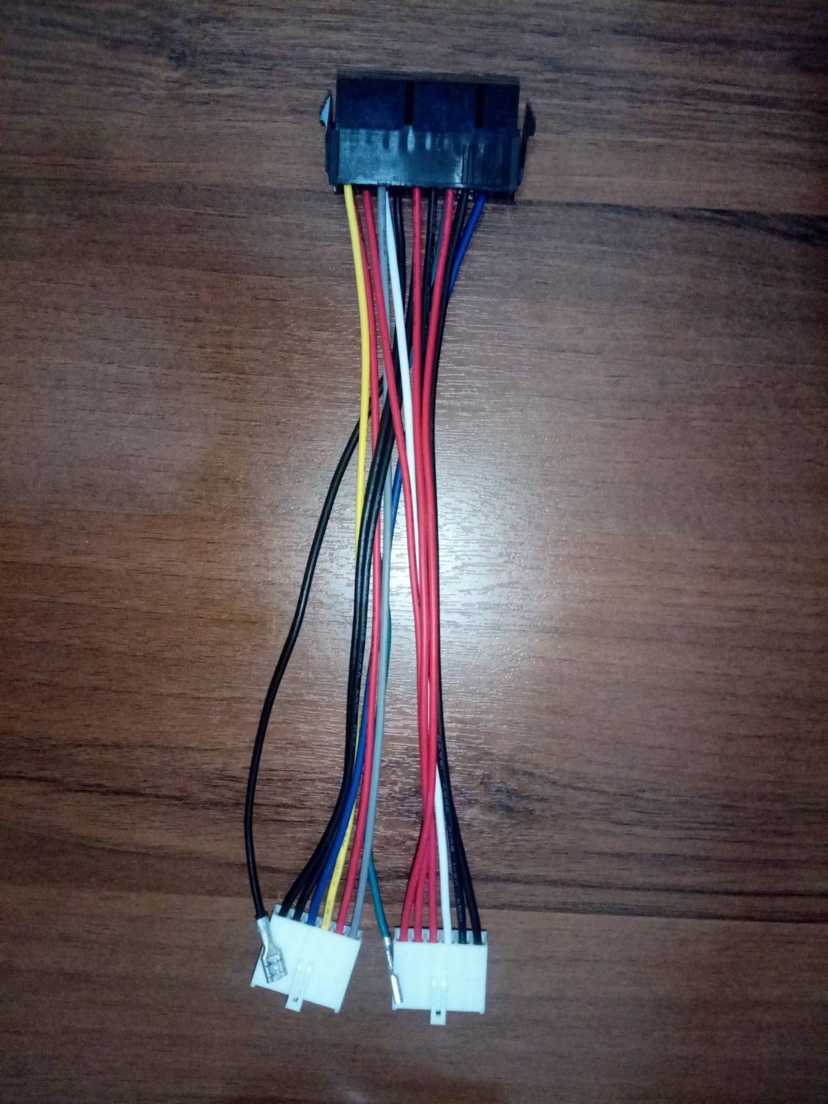

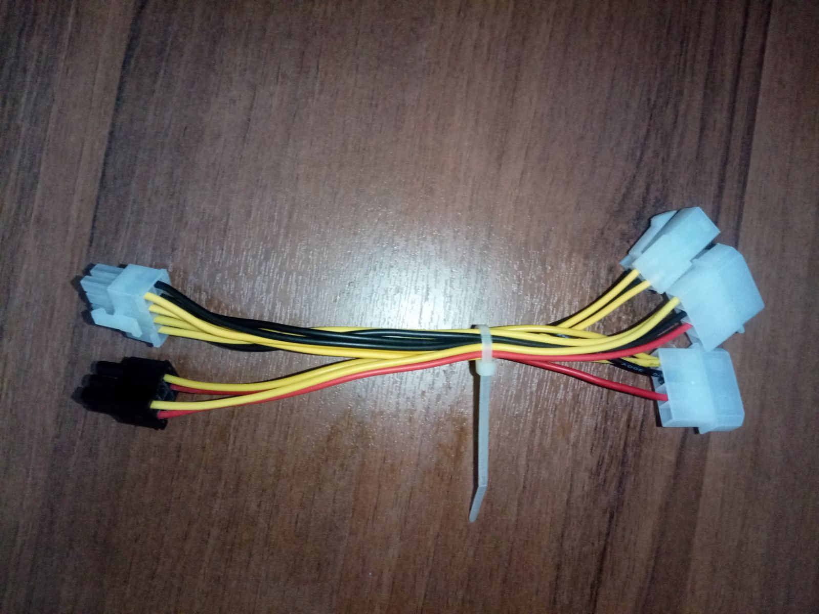

MichaelF писал(а):
Может быть 6-пиновое питание видяхи, где эти контакты тоже зависли бы в воздухе, и если все так, как вы говорите, то на нее бы +12В не пришло бы, но как-то все же приходят.
Я описал свой, конкретный, случай.
Случай в том, что 8pin работает, а вот в варианте в 6+2pin - нет. Через переходник 8pin to 6pin, где эти два провода соединены вместе - всё работает.
А вот вам ещё куча переходников...
4pin atx to 6pin pci-e (audio).
viber_image_2022-10-06_21-03-18-272.jpg [ 209.51 КБ | Просмотров: 1364 ]
4pin atx +2 molex to 8pin atx + 6pin pci-e.
viber_image_2022-10-06_21-03-18-400.jpg [ 225.58 КБ | Просмотров: 1364 ]
atx to at.
viber_image_2022-10-06_21-03-18-596.jpg [ 208.87 КБ | Просмотров: 1364 ]
О!!! А это моё любимое...
6pin pci-e to 4 molex + 2 sata.
viber_image_2022-10-06_21-03-18-683.jpg [ 239.09 КБ | Просмотров: 1364 ]
И не спрашивайте как...

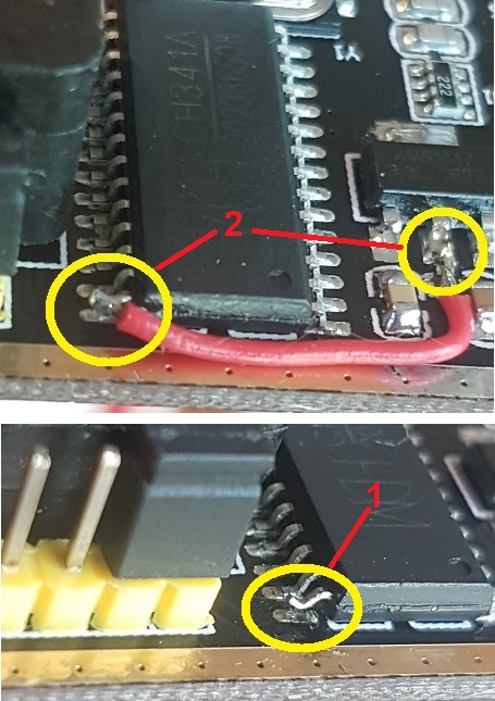

jovit писал(а):
рекомендуемый программатор:" картинка (см вложение)
Эмм, что же покупать?
У меня чёрный программатор. Отлично работает, просто ПО под него правильное нужно. Но можете следовать рекомендациям того гуру. По внешнему виду "зелёный" какой-то ущербный. Но это ИМХО.
Saboteur-2, в теории могут ставить такую защиту от включения ВК без доп. питания. Но мне непонятно зачем такие сложности. Можно было бы отследить наличие доп. питания с помощью обычного компаратора и не тратить полезные контакты на это. По мне очень тупое решение от разработчиков стандартов питания. Да и вообще все эти стандартные коннекторы питания на обычных десктопных платах, очень неудачные и ненадёжные. Сразу понимаешь, что хотели сделать как можно дешевле. В серверных платах всё намного грамотнее сделано.

MichaelF, mepavel, сейчас, ради хохмы, запилил переходник (ну чтобы разъём не калечить) pci-e 8pin to pci-e 8 pin по приведённой выше картинке - видеокарта 2060 не завелась 9завелась, но надпись была, что доппитание не подключено), но питание уже было (не всё так просто однако).
Так это ВК типа детектит, что нет соединения сигнальных контактов, но БП ведь дает питание на все пины, что нам и надо для переходника на CPU.

Регистрация: 26.09.2021
MichaelF, блин, точно! Я просто что-то тему переходника 8х на 6х дальше продолжил и забыл, что питалово не для видюхи, а на мать нам нужно завести.
Бывает.

vladj
Самое простое это взять горсть мелких радиаторов и приклеить на это. Держит хорошо, проверено временем.
jovit
Черный программатор без переделки не пишет некоторые чипы, в часности xmc, а они сейчас частенько на платах попадаются.
Сам пользуюсь "черным", припаял проводок- теперь пишет все что надо.
3.3V_Fix.jpg [ 118.41 КБ | Просмотров: 1266 ]

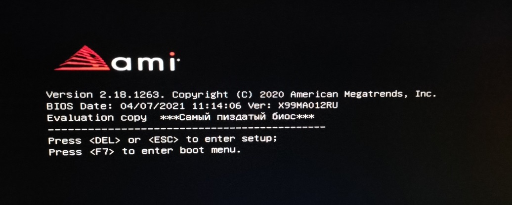

eugene159 писал(а):
Мийконст написал что джинхуя mini-ITX "дюже поганая" :D
https://www.youtube.com/c/Miyconst
на ней турбобуст не работает, а биос пишет "evaluation copy"
Посмотрел ролик. Как бы не факт что плата "дюже поганая", хотя и этот вариант не исключен.
Допускаю что китайцы не удосужились изначально настроить биос, а сам блогер это неосилил.
Все перечисленное смог повторить на своем биосе изменяя настройки и используя утилиту Amibcp:
-Надпись "Evaluation copy" при старте китайцы возможно просто забыли удалить. В этом месте можно написать все что угодно на любом языке.
-Возможность запрета на изменение с-состояний задается скрытой настройкой "CPU C State" =disable.
-Турбобуст отключается через EIST без всяких скрытых настроек.
Надо предложить блогеру запустить утилиту ThrottleStop. Она может переопределять параметры установленные в биос. Даже если в биосе отключена EIST, ThrottleStop способна заставить процессор бустится и переходить в с-состояния. А вот если даже с ThrottleStop турбобуста не будет, то значит плата на самом деле "поганая".
F8 (5567D-B), e5-2696v3, 8х32GB Samsung DDR4-2400 ECC Reg, GTX1050Ti
TF v3.0(5567D-B), e5-1660v3, 4х16GB Samsung DDR4-2400 ECC Reg, RTX2060S

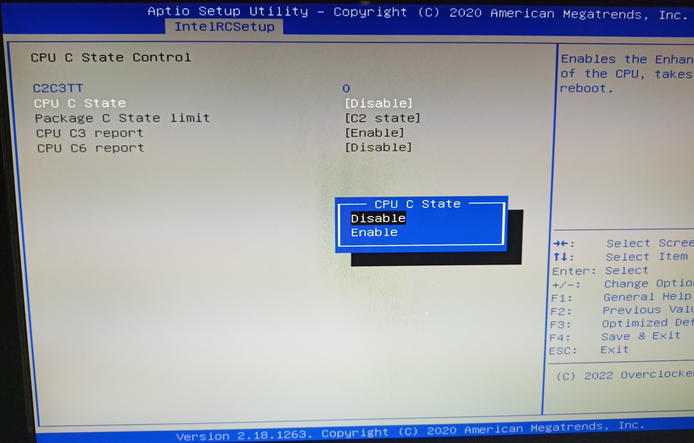

eugene159 писал(а):
Вроде бы этот чел не криворукий.
Вроде бы, но как-то странно....
Вот зачем он показал "неработающее" меню С-состояний говоря про турбобуст, когда настройки отключающие турбобуст находятся в Р-состояниях.
Отключение C-состояний на турбобуст не влияет.
настройка, отключающая с-состояния
с-сост.jpg [ 741.15 КБ | Просмотров: 1163 ]
Вполне допускаю что надпись "evaluation copy" может означать что в этом биосе вырезаны какие-нибудь нужные модули.
Но так же возможно, что ничего не вырезано, а просто не настроено.
надпись evaluation copy
старт.jpg [ 80.32 КБ | Просмотров: 1163 ]
Прошивал он его биосом от продавца, который идентичен зашитому на плате.
Да, я тоже об этом подумал. C-state не имеет к турбобусту никакого отношения.
Но C-state тоже должен работать. Я бы себе не оставил плату на которой C-state не работает.
Asus X99-Deluxe | Intel® Confidential QK3S@4.2GHz | Micron 128GB ECC
ASRock X99 Taichi | Intel® Confidential QLPM (E5-2699Av4 QS) | Samsung 128GB ECC
Регистрация: 15.08.2017
Фото: 209
Возможно C-state просто выключен, выше привел фото где все 3 строки неактивны, так же как и на видео.
А так в чем-то согласен с автором, плата "сырая", из коробки не работает. Купившему придется долго курить форумы в попытках ее настроить.

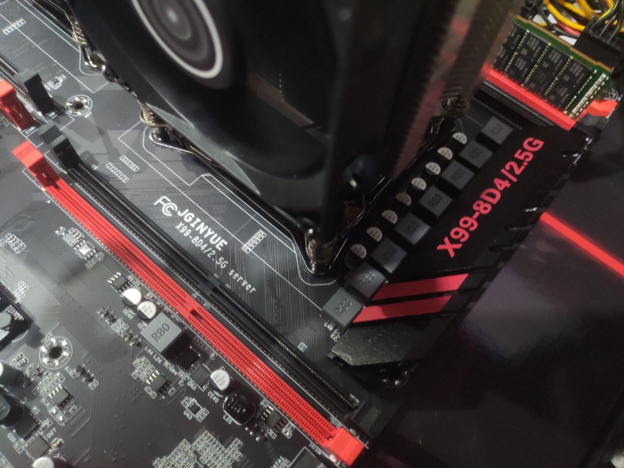

Пришла мне новая плата X99-8D4/2.5G на DDR4
E5-2696v4 она держит, конфиг запускается
Картинко
photo_2022-10-08_21-31-51.jpg [ 166.07 КБ | Просмотров: 996 ]
Но вот SSD Sata M.2 Samsung 860 EVO она не видит. Проверял верхний и нижний слот, видеокарту тоже пихал в разные слоты. В BIOS его просто нет нигде.
CSM отключал и перетыкивал там по всякому, видеокарта в UEFI запускается, но SSD всё равно нет. Были у кого такие приколы, как побеждать героически?
UPD
А вот SSD NVMe M.2 Samsung 980 EVO запустился нормально. Sata M.2 эти платы не жуют совсем?
Регистрация: 20.11.2015
Фото: 72
Я не понял, куда вы SATA диск пихали... И чего вы от этого ожидали... У вас на плате два NVME M.2 порта, имеющих прямую связь с процессором. С каким процессором - у вас подписано на плате.
Добавлено спустя 12 минут 42 секунды:
Годная плата. Годные процы. Было бы интересно потестить такое.
