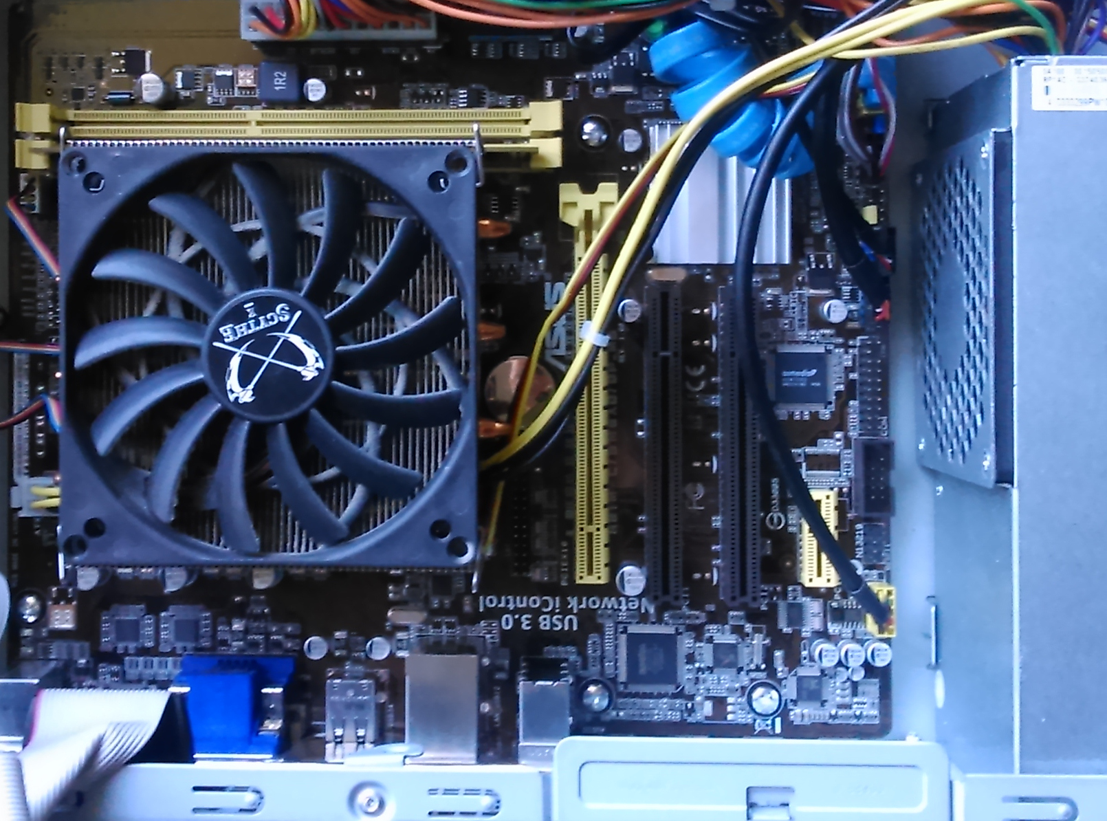

Всем привет.
Имеется комп asus bp1ad в нём мать h81m-c-BM6AD , но видать ОЕМ версия. (два pci слота, вместо 2-х pci-e - как на коробочной версии матери на сайте асус)
Хотел разблокировать ai tweaker. Но эффекта не дало.
Зато открыл другие меню :-)
В h81m-c коробочной версии AI tweaker есть.
РЕально ли залить биос от ритэйл версии матери h81m-c на h81m-c-BM6AD
есть два биоса - мой родной H81M-C-ASUS-BM6AD-0306.CAP (мой)
и биос матери с тем же название но внешне (два pci слота вместо 2pci-e) H81M-C-ASUS-2301.CAP (тот что думаю залить)
Фото моей H81M-C-ASUS-BM6AD для сравнение мат. плат.
Спасибо за помощь
IMG_20150503_101735.jpg [ 930.84 КБ | Просмотров: 3211 ]

Вот думаю как залить биос H81M-C-ASUS-2301.CAP
На плату с H81M-C-ASUS-BM6AD-0306.CAP
Как обойти проверку - просто шиться не хочет (стандартными методами). а ром образа другой матери нету.
Реально если есть инструмент, так же реально получить труп и необходимость восстанавливать старый биос.
Регистрация: 06.09.2012
dima35, не страдай ерундой (матери весьма разные), а лучше почитай форум с самого начала.
P.S. Прошить можно что угодно, желательно понимать зачем. :-)
Регистрация: 05.05.2015
Хотел разблокировать ai tweaker.сверял биосы они очень похожи. Но не все адресса совпадают. Помню во времена третьего пня тако прделывал и работало.
dima35, в чем проявляется блокировка ai tweaker?
petruha82 его просто нет в меню биоса, хотя при открытии amibcp оно там есть. Открывал биос от H81M-C-ASUS там все теже пункты, но на матери H81M-C-ASUS видны. Сравнивал биосы всё также, другие меню удалось открыть ( фанконтроль и.т.д. Уже ставил в значение user. на других пунктах срабатывает
dima35
"Если у Вас проблемы с тем, что "залип" множитель процессора (т.е. он не меняется) или же вообще пропали настройки по разгону, то у Вас, скорее всего, повреждён FW ME. Лечение в данном случае одно: прошивка BIOS материнской платы нестандартным способом - с помощью FTK."
