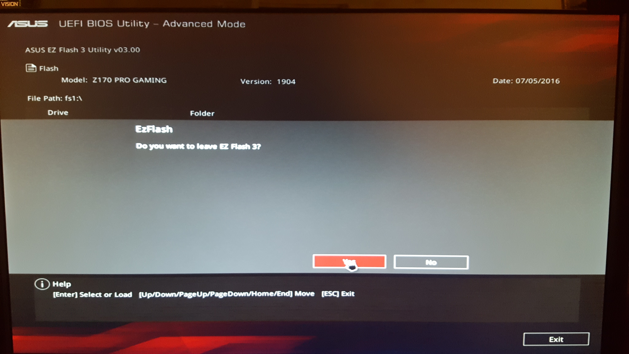

Не могу выйти из программы этой, после прошивки биоса.
20160823_163845.jpg [ 490.7 КБ | Просмотров: 908 ]

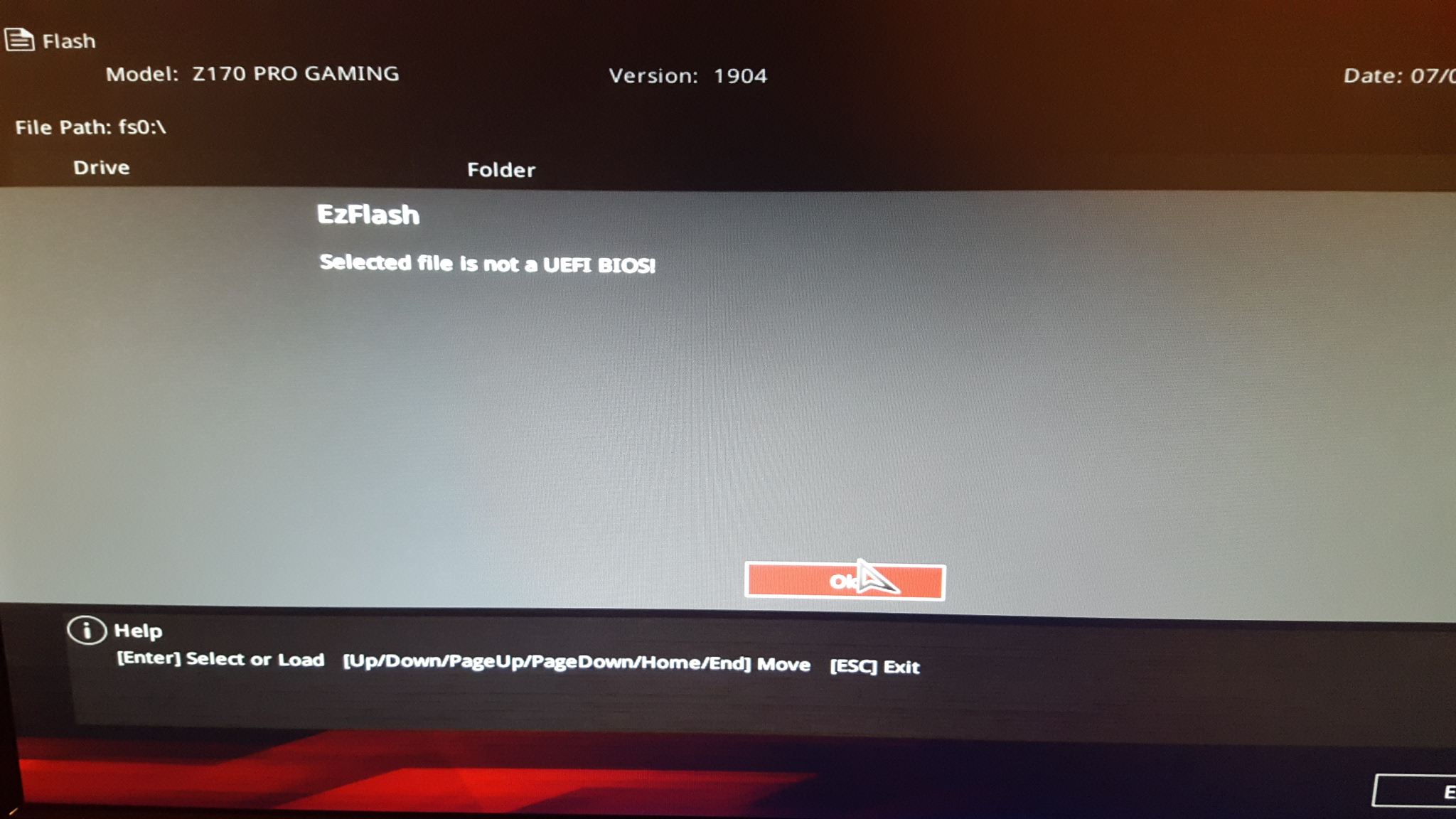

Теперь пробую с флешки обновиться. Выходит это
20160823_180647.jpg [ 621.89 КБ | Просмотров: 872 ]
