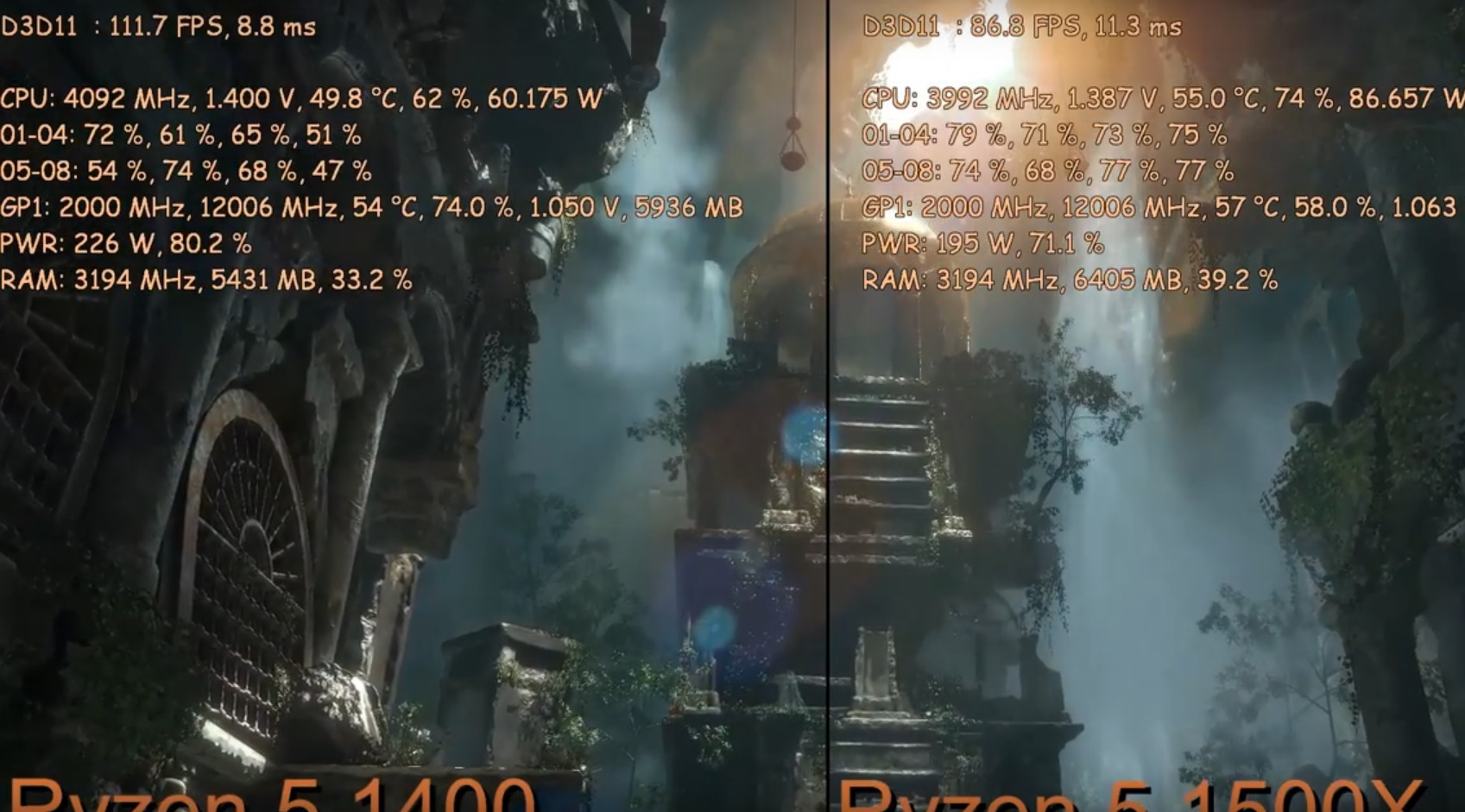

Я бы попросил тогда народ объяснить это:
12.jpg [ 327.39 КБ | Просмотров: 1798 ]
Оффтопик же
А процессорный бенч где? Лара таковым не является)
Ты не забывай, что у 1400 там ещё и кэши подрезаны до 4 метров на CCX.
И есть вот такое, как ты объяснишь полный трындец на блоках свыше половины кэша, но гарантированно в него влезающих?
// Вообще странно, на некоторые биосы пишут про 1.0.0.6, но открываешь hex-редактор, а там 1.0.0.4a
Регистрация: 08.05.2015
Фото: 6
devl547 писал(а):
А процессорный бенч где, Лара таковым не является)
Это на одних настройках, с одной видеокартой и на всём одинаковом. Я только перетыкал процессоры. Причем, в третьей сцене (где нагрузка на проц сильнее) разница идет с поправкой на разницу в разгоне. В некоторых играх разницы вообще нет.

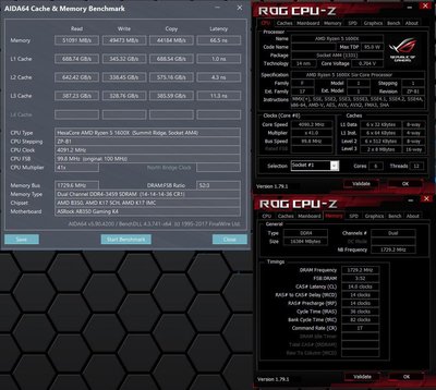

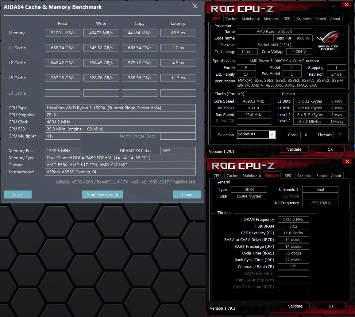

В общем, уважаемый I.N. был прав - брать Asrock b350 (pro/K4), если планируется разгон памяти выше 3200 Мгц, не стоит. Всё потому, что напряжение SoC не регулируется.
Плата на 3466-3600 МГц ставит максимум 1.087 В, чего мало. Как итог - на 3600 с нормальными таймингами не работает.
Оставил пока так (проц без разгона)
adi.jpg [ 184.96 КБ | Просмотров: 1505 ]
