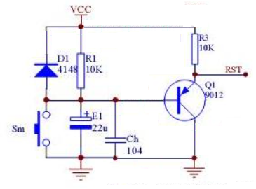

Saboteur-2 писал(а):
Сделай из транзистора и резистора с кондёром включение и не парься.
А это как сделать и как работать будет? :)
Работать будет просто.
Ставите параллельно кнопке включения и запитываете с +5vSB. Всё.
Что-то такое можно сделать,
Screenshot_56.png [ 80.53 КБ | Просмотров: 889 ]

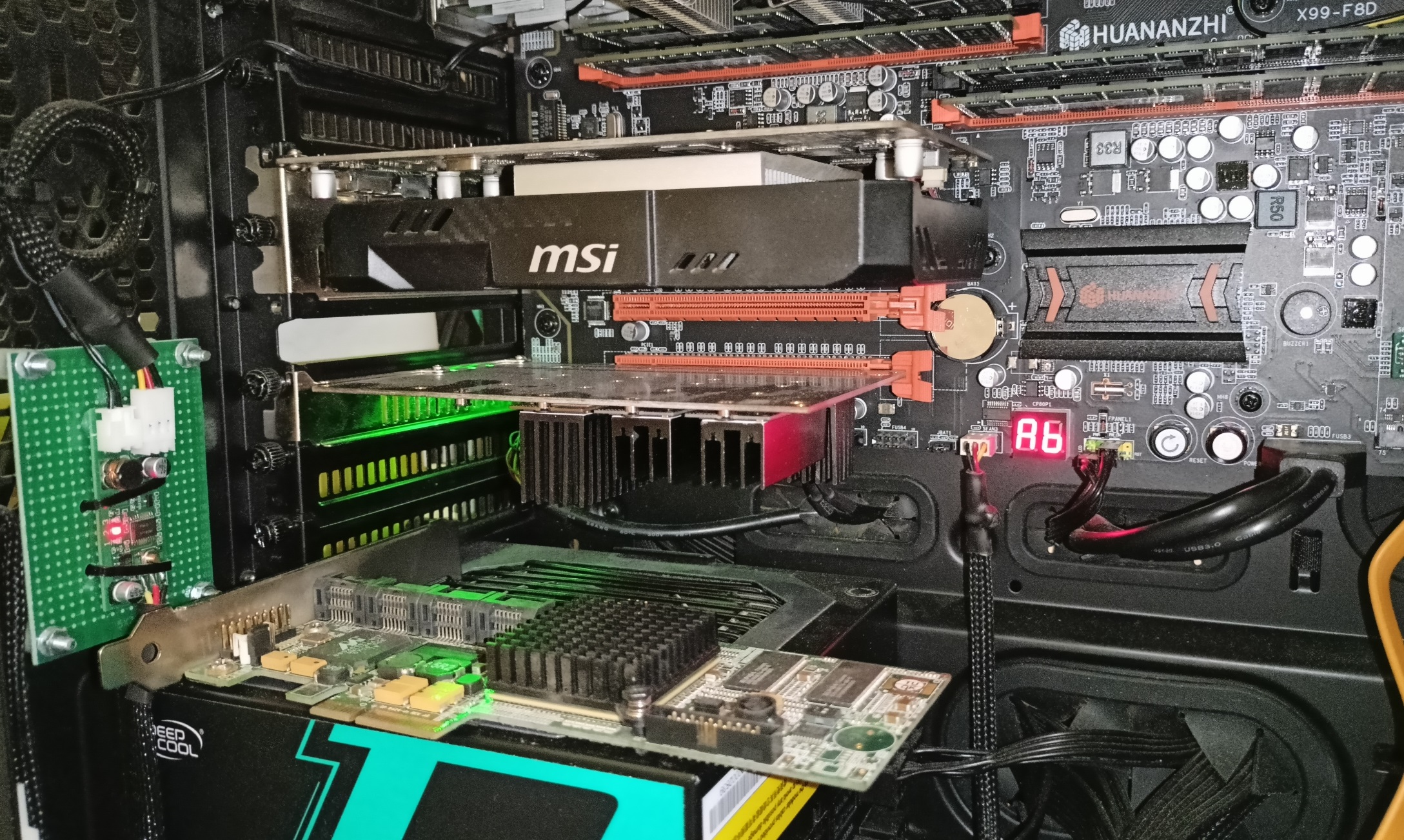

eXploSi0n

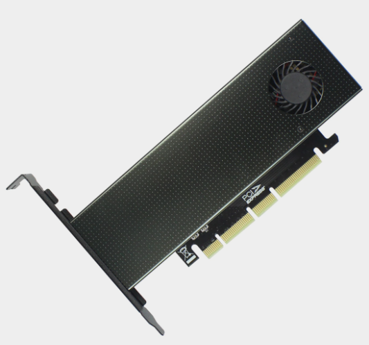

Имхо лучше с монтажной планкой, чтобы не провисало и не болталось в слоте, типа такого: https://aliexpress.ru/item/1005003602617968.html
Если в дальнейшем планируется несколько ssd, то лучше сразу брать что-то такое: https://aliexpress.ru/item/1005003004872206.html
Разновидностей много, бывают с вентилятором, на разное количество ssd, с двухсторонним расположением ssd, и т.д.
так выглядит установленный адаптер на 4 ssd
Под видеокартой штатный коннектор, ssd с радиатором там не помещается.
IMG122_conv.jpg [ 1.15 МБ | Просмотров: 876 ]

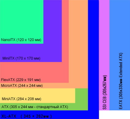

XL-ATX - 345 x 262 (325 x 244)
XL-ATX. Первым представителем этого форм-фактора стала материнская плата Gigabyte GA-890FXA-UD7, вышедшая 1 апреля 2010 года. Платы стандарта XL-ATX длиннее стандартных ATX плат и позволяют создать материнскую плату с возможностью установки до 10 плат расширения. Длина материнской платы не позволяет устанавливать ее в корпуса , расчитанные на ATX или E-ATX платы, поэтому необходимо выбирать специальные корпуса.
size.jpg [ 50.23 КБ | Просмотров: 706 ]
