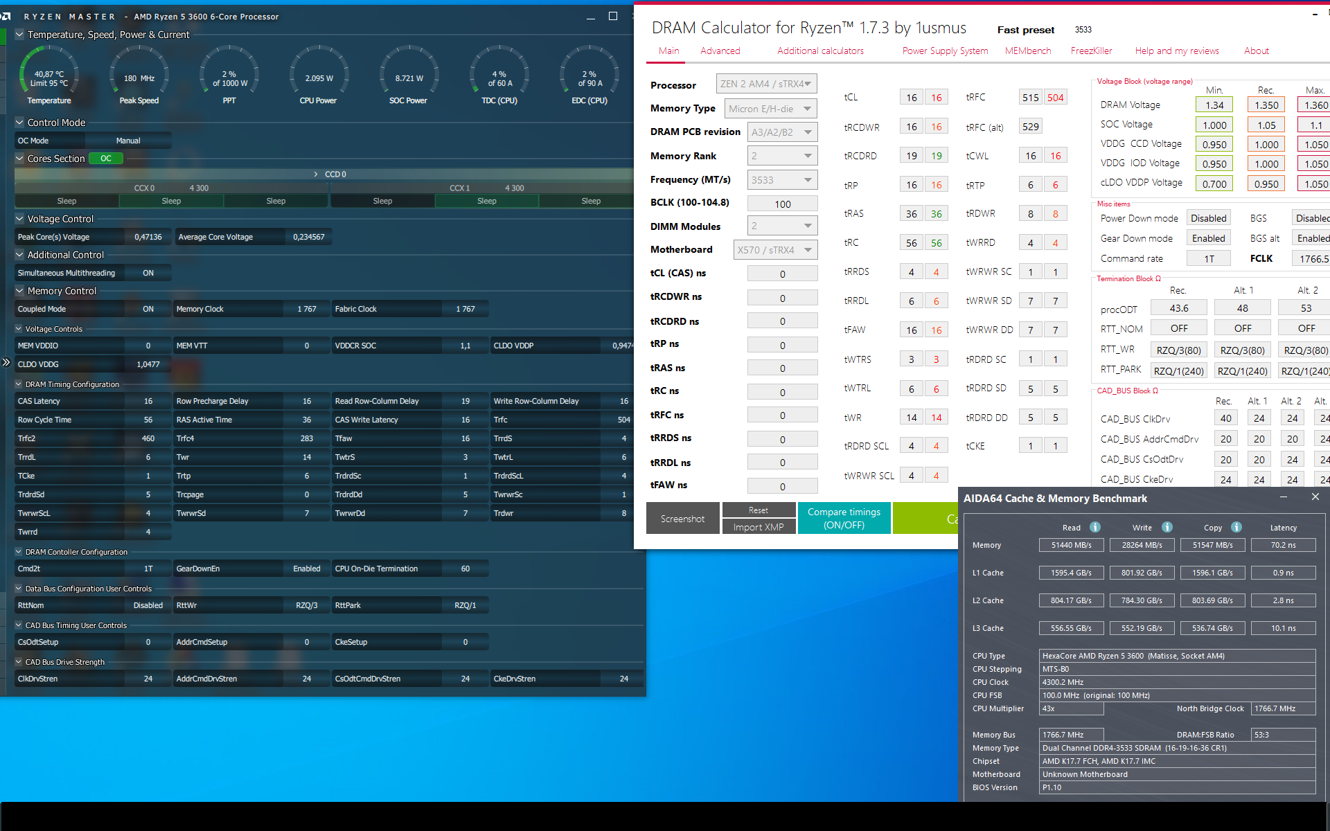

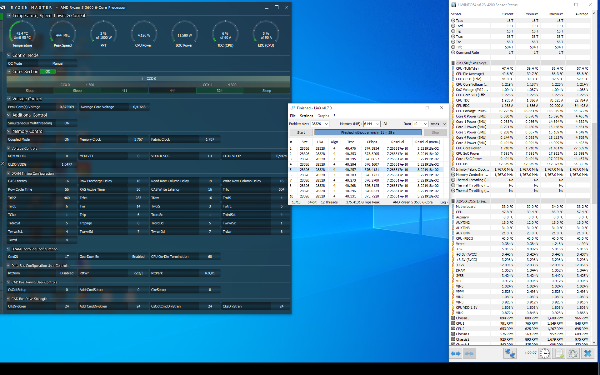

Мини-отзыв на материнскую плату ASRock B550 Extreme4:
Брал комп неделю назад и решил взять в конфиг данную плату. Естественно B550 под будущий Zen3 4700/4800, а как же у нас иначе, мы ж все их ждем) По платам Гиге не очень доверяю, был раньше так себе опыт с ними, рассматривал Асус B550-F и потенциальный хит MSI Tomahawk. Но апгрейдился я с i5 2500k@4.5GHz, который верой и правдой простоял у меня 7 лет в ASRock P67 Extreme6. Почитал-поглядел обзоры на забугорных сайтах и решил, что снова возьму ASRock.
Собрал комп, все завелось сразу без танцев с бубнами, память легко пошла на XMP 3.2GHz. Прошил биос последней не-бета версией.
Начал потихоньку разгонять. В итоге 3600 работает на фиксе 4.3GHz@1.22V (дата производства 2120), можно и поменьше на 4.2GHz@1.15V. Греется в linx на 4.3 макс до 86 градусов. При этом во время теста трогал радиаторы - средне теплые, не горячие. hwinfo больше 40 градусов по плате ничего не показывал.
А вот с памятью посложнее, как водится. 2 плашки дуал ранки Crucial e-die по 16Gb. Потрачено несколько вечеров и итог так себе. Потолок для синхронной работы - 3533MHz с таймингами Fast из калькулятора. Для теста ставил шину на 1600 и память вставлял по одной плашке в самый дальний от проца слот (B2). Тайминги 20-20-20-40-Авто. С одной плашкой Винда прогрузилась на 4266Mhz, с другой на 4333Mhz. Ту, что похуже, поставил ближе к процу (A2). Потом поставил память в 3200, тайминги 20-20-20-40-Авто. Шина не стартует на 1900, только на 1866. А в синхроне вообще никак не получилось запустить выше 3533, кучу разных таймингов и сопротивлений перепробовал. Может не докрутил чего, а может биос ещё сыроват, не знаю уж. Но за исключением этого никаких претензий к плате пока нету. Все работает, BSODов не было, плата красивая, подсветка настраиваемая. 7 разъёмов под кулеры (в том числе для помпы). Пост индикатор, кнопки Reset, Power, приличный встроенный звук (которым как обычно не пользуюсь).
В общем, нормальная доска, как альтернативу Асусу и МСИ вполне можно брать.
screen4300v1.22.png [ 814.97 КБ | Просмотров: 1795 ]
screen3533m1.png [ 649.48 КБ | Просмотров: 1795 ]
Спасибо за отзыв !
Имхо по памяти могло быть лучше. Уж не знаю в чем тут именно дело: плата или плашки. Плата вроде бы 4 слойная и , если это действительно так, то возможно дело в этом.

Дополнение по моему отзыву на ASRock B550 Extreme4:
Решил попробовать прошить биос на бета версию. И вуаля, память спокойно гонится в синхроне до 3733. Ох уж эти мне биосы для AMD, просто "песня" какая-то)). Слоев там наверное не 4 или это необычные 4, там куча фич на сайте прописано насчет "крутости" этой платы (всякие там 14-фазное питание, дикие радиаторы, 2oz copper pcb, высокоплотная структура текстолита, армированный слот pcie, позолоченные контакты в слотах pcie и памяти, в общем куча маркетологических штучек). В итоге платой стал теперь полностью доволен.
5800x 1.2v@4.5GHz/ASRock B550 Ex4/32Gb Crucial BL2K16G32C16U4W/Dark Rock Pro 4/Strix 1060/SBlaster G6/Chieftronic 750FC/Pure Base 500 (+2 Arctic P14)

Регистрация: 29.01.2013
Это больше похоже на правду :) . Кстати, я тоже сегодня поставил новый БИОС (7901) и вроде бы память заработала на 3667(либо дело в том, что подняд напряжение на цпу).Но надо наблюдать.
