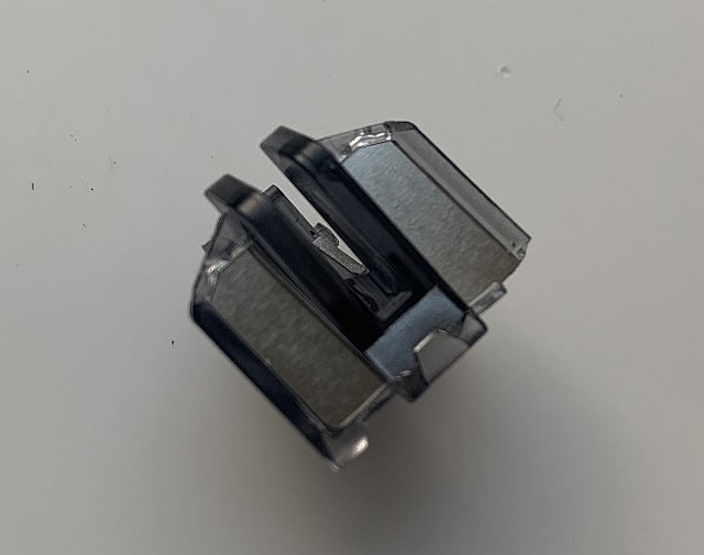

Ни у кого с защелками PCIE проблем не возникает? Вечно приходится линейкой дотягиваться, когда видеокарту вытаскиваешь. Тут её выдрал вместе с видеокартой, хорошо разъем не пострадал на tuf b550m. И без защелки всё хорошо держится.
защелкаs.jpg [ 24.61 КБ | Просмотров: 847 ]
Регистрация: 03.11.2011
Откуда: Россия
Тоже такое и тоже asus плата) Я отверткой нажимаю. Благо пока не сломал.
У меня вроде не было. Была другая проблема: пока подбирал вторичные и третичные тайминги, часто приходилось из-за переразгона памяти сбрасывать биос в дефолт, так вот добраться до перемычки (джампера), не вынимая видеокарту, не представляется возможным. Приходилось вынимать батарейку из платы (видеокарту дергать не хотелось) - как-то не продумали производители платы, могли бы разместить этот джампер где-то в более доступном месте на плате. Руки поцарапал об радиатор башни процессорного кулера, пока подобрал все вторичные и третичные тайминги. Буду ждать нового биоса, пока посижу на v. 1002. И, да, кстати, обновить биос с помощью технологии Bios FlashBack без включения компа мне ни разу не удалось, возможно я что-то не так делал, но скорее всего имеются какие-то проблемы. В итоге биос обновлял как обычно, при включенном компе по средствам встроенной программули в биос.
