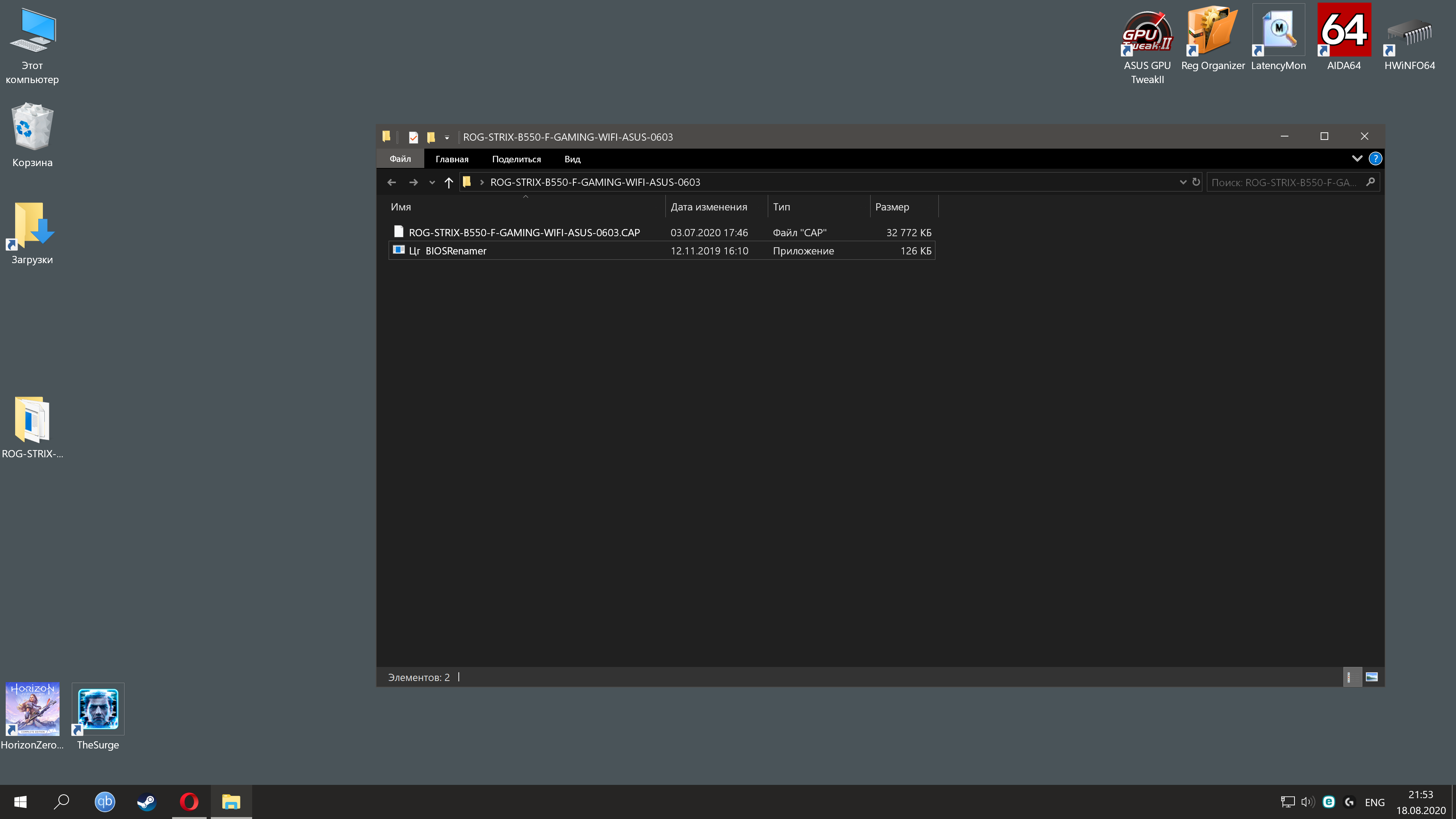

Регистрация: 05.06.2020
Переименуйте старый Bios , который хотите установить на материнку в тот который уже установлен и прошивайте .
И все будет ОК
Регистрация: 13.07.2020
И все будет ОК
Снимок экрана (3).png [ 356.16 КБ | Просмотров: 590 ]
ты имеешь в виду renamer? бесполезно все это..
