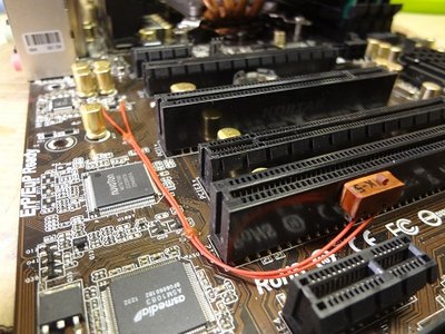

Здравствуйте. Хочу поделиться своим опытом по восстановлению региона ME (управляющая микропрограмма чипсета Intel® Management Engine). Написать пост подвергло желание помочь людям в возможных поисках решения данной проблемы. Я прочитал полностью эту тему, прочитал и эту: FAQ по прошивке и редактор индивидуальных данных BIOS плат ASUS P8xxx и их ROG-аналогов и думал, что решение буде сложным но.... всё по порядку. Речь пойдёт о материнке (Системная плата ASRock Z77 Extreme4)
Причины возникновения и симптомы: где-то месяц назад произошёл сбой по питанию (короче всё вырубилось и UPS не помог). Свет дали и компьютер загружаться не захотел. Появилась ошибка 55. Память была изъята и заново установлена в иной последовательности. Система сразу запустилась и я успокоился. Однако начались редкие, спонтанные сбои (произвольные перезагрузки, сбой работы видеокарты без видимых причин, остановки некоторых программ с последующим полным зависанием системы). Однако синих экранов смерти не было. Я вообще-то не сторонник разгонов (мне это не требуется) поэтому по началу воспринимал всё это как простые глюки, но случайно обнаружил что у меня из системы исчезла Интеловская видеокарта. Залез в биос и обнаружил отсутствие половины памяти. Работали планки только в А2 и В2 в dual режиме как положено. Дальше начались танцы с бубном. Планки менялись туда-сюда, но работали всегда только две. Материнка видела все 4 слота! Исчезла половина настроек в Биосе. Отвалилась внутренняя видяха ну и т. д. Дальше - больше! Материнская плата была изъята из корпуса и подвергнута тщательному осмотру вместе с сокетом и процом, но всё было в полном порядке. И тут я начал читать в конференции всё с 1-ого поста до последнего. И вот ОНО, то о чём я раньше даже не догадывался - это сбой региона МЕ! На анализ данных ушли почти сутки и я нашёл решение.
Решение: и так отрину сразу всё, что не понадобилось. Весь смысл в этом посте: Intel говорит и том, что именно сигнал HDA_SDO отключает защиту. Осталось найти, куда именно он выведен.
Здесь может быть два варианта: на платах со встроенным звуком этот вывод имеется на одной из ножек звукового чипа, а на платах без встроенного звука должен быть выведен отдельно на джампер.
Второй случай я здесь не рассматриваю, т.к. снятие защиты с ME на серверных платах описано в документации к ним, остается первый случай.
Для начала стоит пояснить, что вообще такое "подача логической единицы на вывод HDA во время поднятия #PWROK": все просто, это просто замыкание линии HDA_SDO на линию 3.3 В с момента включения ПК до момента отображения процесса POST на экране (взято немного с запасом, но зато ориентироваться проще).
Остается найти эти самые HDA_SDO и 3.3 В. Сделать это очень просто: т.к. разводка чипов HD Audio стандартизирована, то HDA_SDO всегда будет ногой №5, а ближайшая удобная нога 3.3 В - №1.
Если хотите удостовериться в этом, можете поискать datasheet на свой звуковой чип и убедиться.
В datasheet'ах Realtek нога HDA_SDO называется SDATA_OUT, у VIA - SDO. Нога 3.3 В у Realtek называется DVDD, у VIA - DVDD_CORE.

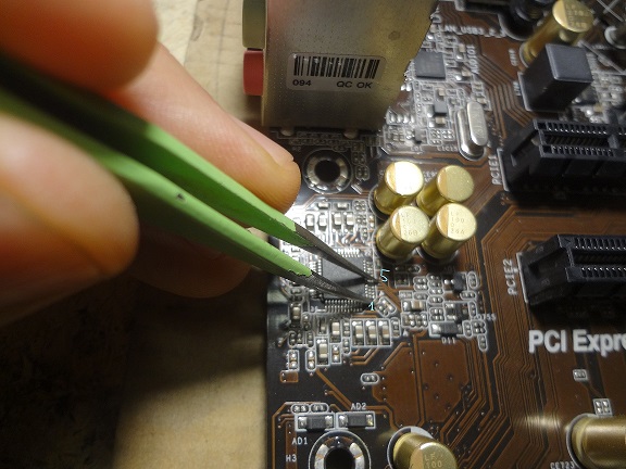

Если верите мне на слово, то на картинке указано, какие именно ноги нужно замкнуть на время загрузки.
Для замыкания можно использовать изогнутую нужным образом скрепку или пинцет.
Выключите ПК, замкните ноги, включите, дождитесь начала POST и снимите замыкание.
Если все было сделано верно, то вся защита будет снята до перезагрузки, можно снимать полную резервную копию и шить все, что вам нужно шить.

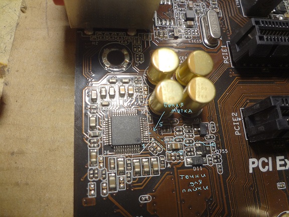

И так (см. фото 1) - это микросхема Realtek ALC899 @ Intel Panther Point PCH - High Definition Audio Controller. Наша задача замкнуть при включении системы ножки 1 и 5, но как оказалось сделать это ох как не просто. Чип находится строго под видеокартой!!!! Чтобы замкнуть эти ноги, а не соседние, надо быть эквилибристом с пинцетом. Короче, это у меня не получилось и решил сделать так. Я нашёл иные точки проводников отходящие от микросхемы (см. фото 2). Подпаялся к ним тонкими проводками и установил кнопку (см. фото 3, 4) Задача резко упростилась с учётом того, что была вероятная потребность замыкать контакты не один раз. Но далее произошло то, что нигде и никем описано не было!!!! :writer: Кое, что промелькнуло в описаниях, но как-то не внятно. Исправляю данную ситуацию.
ИТОГ: собрав комп в минимальной комплектации без корпуса (Материнка, процессор с системой охлаждения, видеокарта, память все 4-ре планки, клавиатура, мышка и скрепил всё это блоком питания :D ) я нажал на распаянный кнупель и подал питание на материнку. :hi: :bandhead: :shock: Вместо загрузки биос (кнопку я всё ещё держал нажатой) я увидел надпись на русском языке о процессе восстановления региона МЕ И ВСЁ!!! (тут я отпустил кнупель). ВСЁ "КАРЛ" он был восстановлен :lol: Это выглядело форменным издевательством со стороны ASRocka :diablo:
После этого система была перезагружена, был залит новый биос 3.00 (стоял 2.90р), комп был собран и торжественно воткут под стол!
P. S. Простите за столь долгое повествование и многобукав, но было потрачено: нервы (не измеряется), время на поиски информации (большей части абсолютно не нужной), мозговая ломка как всё это реализовать ну и ВООБЩЕ! Если-б кто-то описал подобное подробно и сделал на этом акцент, то я бы был ему безмерно благодарен за свое сэкономленное время (которого всегда не хватает). Постарался исправить этот пробел. Я думаю, что и на других типах плат от ASRocka этот способ должен работать.
С уважением, Densolo1.

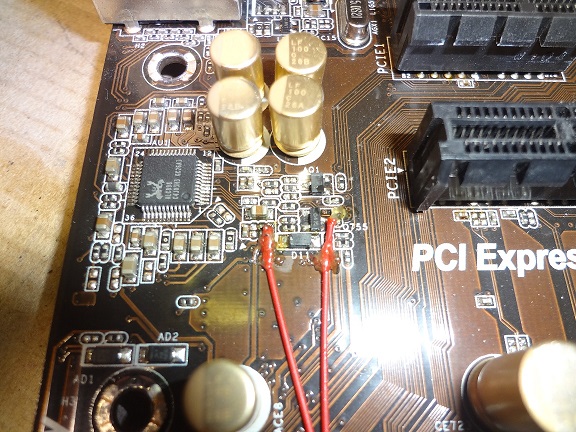

фото 2
Комментарий к файлу: пунктиром обозначены пути до точек пайки

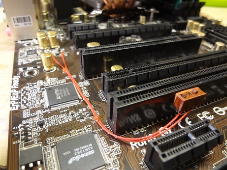

фото 3
Комментарий к файлу: подпаянные проводники приклеенные термоклеем

Densolo1, ты же в курсе что некоторые версии биос перезаписывают полностью ME и таких чудес с пайкой не требуется? Любитель сложностей)
Да, в курсе! НО. Дайте ссылку на подобный биос для ASRock Z77 Ext4. Буду премного Вам благодарен. Я за сутки поиска такого не нашёл. И второе, если регион МЕ залочен аппаратно, то такой биос возможно не сработает. Готов проверить в случае наличия ссылки на биос. А вот сложности я не люблю, поэтому и сделал кнупель. Вероятность повторного сбоя в МЕ к сожалению велика, а с кнопкой это перестаёт быть проблемой.
"Алкаш" (странный ник :beer: ) я шёл по твоим следам (постам). Уже думал о программаторе, но тут такая халява зашла с этой замыкашкой. :?:
Биос 3.00 залил до кучи (знаю о "латании тупых дырок"). Проверил на своей SSD - отличия не обнаружил (всё в пределах погрешности). Да нехай пока стоит. Откатить не проблема.
