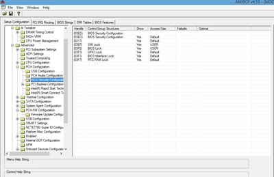

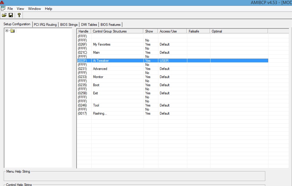

Как узнать у меня Aptio V или Aptio4 плата ASUS H81m-c
Вроде всё активировал и локи поснимал, но AI tweaker не появился в меню биос, хоть и всё прошилось.
Снимал биос через afudos шил через него же с ключём /gan
bio2.jpg [ 174.44 КБ | Просмотров: 3910 ]
bio.jpg [ 121.09 КБ | Просмотров: 3910 ]

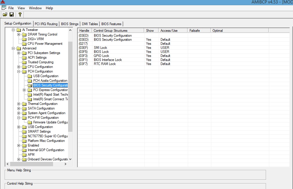

Smi lock и Bios lock поубирал правильно вроде (по два раза)
Код:
Setup Question   = SMI Lock
Token   =84   // Do NOT change this line
Offset   =89
Width   =01
BIOS Default   =[00]Disabled
Options   =*[00]Disabled   // Move "*" to the desired Option
         [01]Enabled
Setup Question   = BIOS Lock
Token   =85   // Do NOT change this line
Offset   =8A
Width   =01
FTK8 запустился но выдаёт то же что и из под дос
