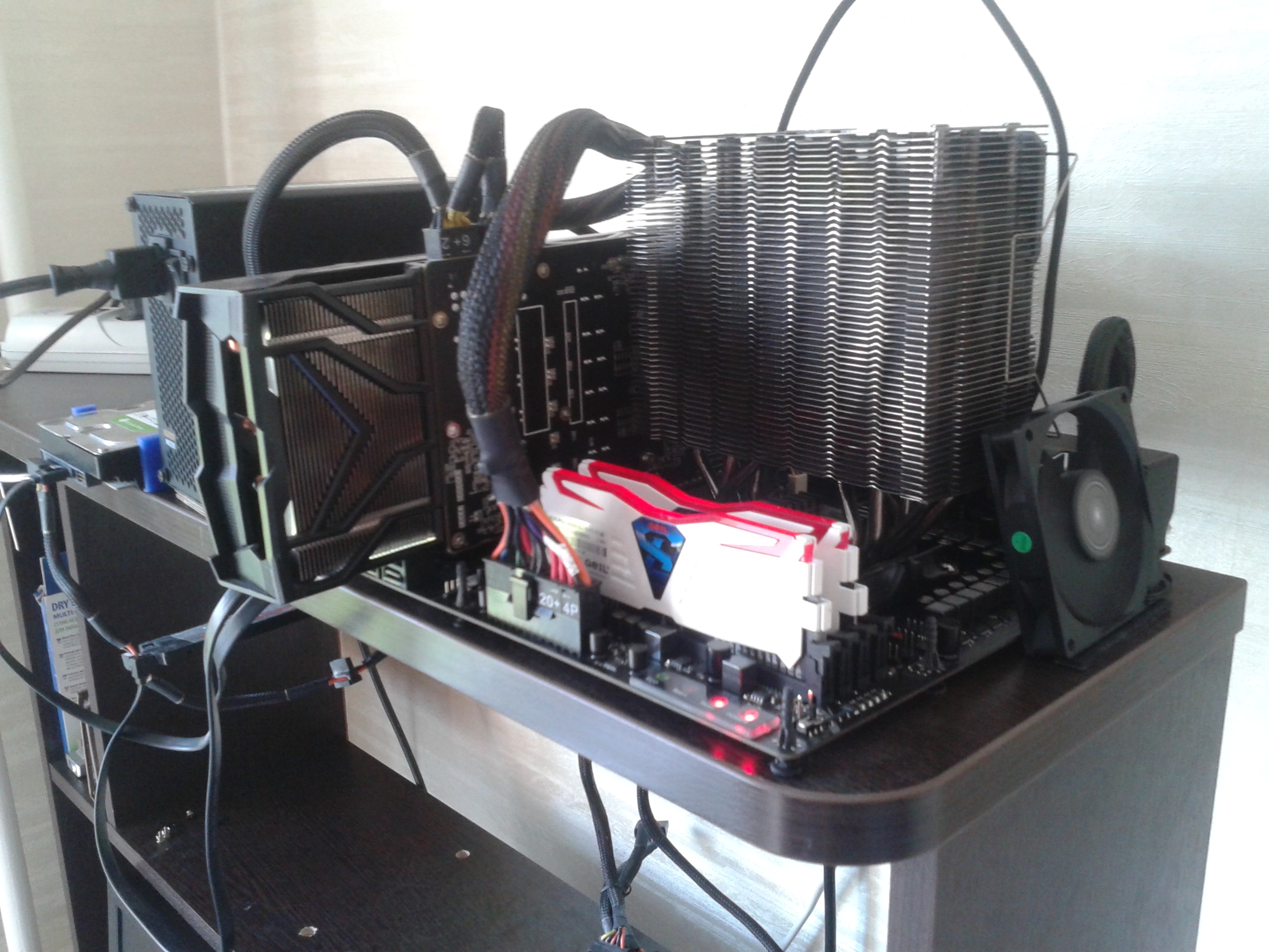

с биосами проблем нет просто не так часто. по качеству сборки и компонентов вопросов нет. винты на радиаторах закручены на максимум, но из-за тонкой термопрокладки прижим слабый (по мнению I.N. прижим там достаточный), тут либо менять на 1мм термопрокладку либо винты без пружин.
можно вообще без радиаторов юзать как я сейчас :ok:
20170616_083303.jpg [ 1.55 МБ | Просмотров: 1624 ]
з.ы обзор уже скоро
LG 650GKF•Biostar x370 GT7•R5 5600•Yeston 7800 xt•Geil GLWR416GB3000C15ADC•Thunder 850W•Sandisk SDSSDHP-128G-G25
