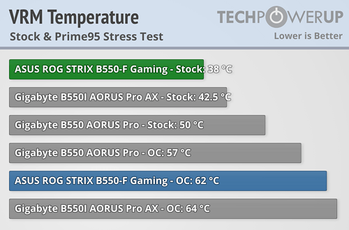

Stormzilla писал(а):
По тестам hardware unboxed эта плата лучше томагавка и даже карбона:
Регистрация: 29.01.2013
Cooh писал(а):
и еще кто-то вчера тест с hw-анбокс кидал, там эта плата от MSI уступает только более дорогой AORUS MASTER.
В чем уступает? Я, может, потому что матал, не заметил. Температуры ? Ну это тоже весьма неточная наука. Например, в сравнении гиги и асус, у другого ресурса я видел что гига холоднее на градусов 5 , а тут асус на пару :) ... И кому верить ? :)
ресурс
vrm-temperature.png [ 31.86 КБ | Просмотров: 798 ]
Я не могу представить что указанная вами мси будет холоднее, хотя бы потому что у нее 10 линий питания против 12, значит по каждой из 10 будет бежать больший ток. БМ компонентная база с бОльшим кпд и поэтому нагрев меньше, но что то с трудом верится , мне кажется компоненты у них плюс минус те же. И поэтому критерию аорус победитель вообще :) (6 фаз с даблерами = 12 линий) В общем имхо выбор данных трех - вопрос предпочтений. Получите +- одно и то же :)

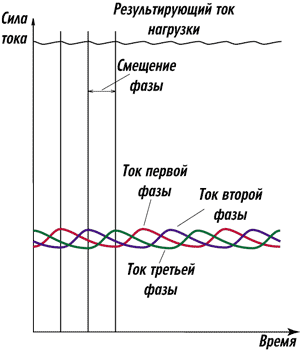

4х3, 5х2 или 6+6, что лучше?
Однозначно что то с 12 линиями. а вот 4 x 3 или 6 x 2 тут не знаю . Это чисто по токовым нагрузкам. ПО идее чем больше фаз , тем переменный ток становится более постоянным :) (имеется в виду меньше уровень пульсаций). На практике, на той же первой серии кроссхейр 6 (4 фазы) давал в среднем лучший разгон, чем таичи (4+ фаз). Опять таки коллеги поправьте , если не прав. Да и вообще лучше вам дать удочку, чем рыбу. Про фазы можете почитать тут :
https://compress.ru/article.aspx?id=20689
картинка про пульсации оттуда же
07.gif [ 9.16 КБ | Просмотров: 770 ]
