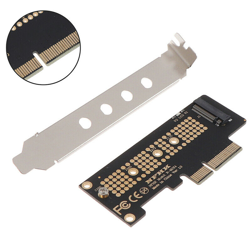

Paul Silent писал(а):
Наверно придётся использовать вариант SSD M.2 PCIe 3.0 x4 + SSD M.2 PCIe 4.0 x4.
Можно реализовать такую конфигурацию и на этой плате, установив в нижний слот подобный адаптер:
s-l1600.jpg [ 68.84 КБ | Просмотров: 693 ]
Или забить и взять 570 томагавк, там вентилятор практически не крутится по отзывам.
