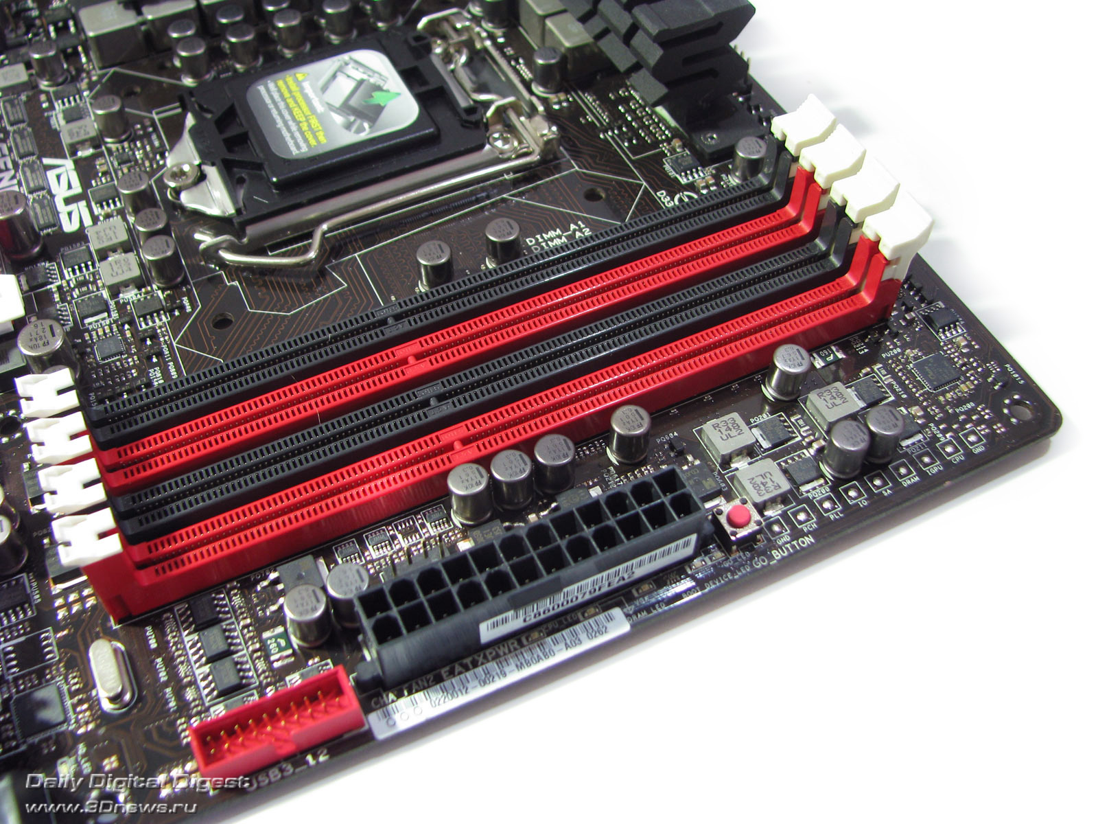

Регистрация: 02.03.2005
Случайно появилась asus maximus 5 gene на z77 без микросхемы биос.
Плата работает, но возник вопрос как заполнять индивидуальные данные.
Серийник и мак сетюхи.
весь день с этой платой пляшу, всю голову сломал, а может я тупой :)
http://www.3dnews.ru/assets/external/il ... /dimms.jpg
Первая фото - серийник. должно быть 15, а там 12. Или первые три ноля тоже надо? Или это вообще буквы O
http://www.nix.ru/autocatalog/motherboa ... _draft.jpg
На разъеме питания aтx 24 наклейка, но на обратной стороне платы тоже наклейка!
Помогите.

Номер с обратной стороны платы не мак, а серийник. Вообще ничего не понимаю.
http://s1303.photobucket.com/user/kingd ... l.jpg.html
а здесь номер вообще меньше на одну цифру даже с 3 ооо

Прочитайте FAQ пункт номер 6.1, там всё понятно написано FAQ по прошивке и редактор индивидуальных данных BIOS плат ASUS P8xxx и их ROG-аналогов
Sania.
Так прочитал уже и давно.
Не могу понять откуда брать недостающие цифры и какой номер куда.
Цитата:
Первые три символа MBSN плат на P67/Z68 с такими наклейками - всегда MT7.
Maximus IV Gene-Z, на ней 15 значащих символов
Противоречие.
Если бы понял, не спрашивал.
Ткните носом пожалуйста.
Регистрация: 22.12.2012
Да, тяжёлый случай. Найдите наклейку со штрихкодом, рядом с штекером питания, там часть или весь серийный номер, дальше ещё раз прочитайте пункт 6.1 и сравните по фоткам с вашей наклейкой.
На разъёме питания матери тоже есть наклейка, там MAC сети.
Куратор темы
Регистрация: 02.03.2008
Pilad, MT7 первые 3 символа, MAC - на разъеме ATX, UUID вводи случайный любой, остальное не трогай.
