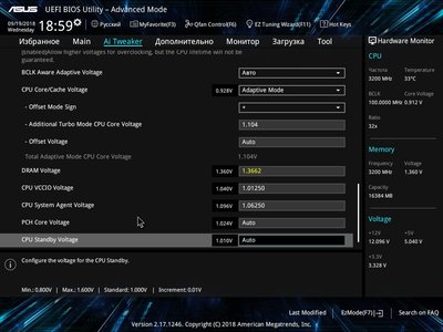

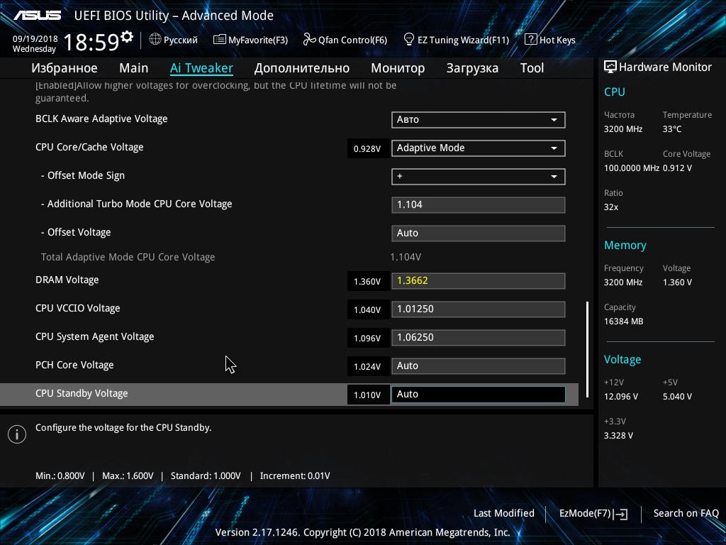

А Вы знаете что он там выставил ? Поэтому и советуют самому всё настраивать.
45.jpg [ 181.17 КБ | Просмотров: 1210 ]
17.jpg [ 154.09 КБ | Просмотров: 1210 ]
