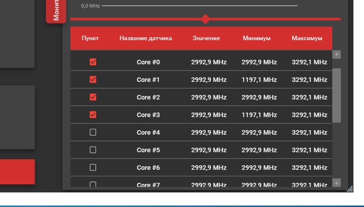

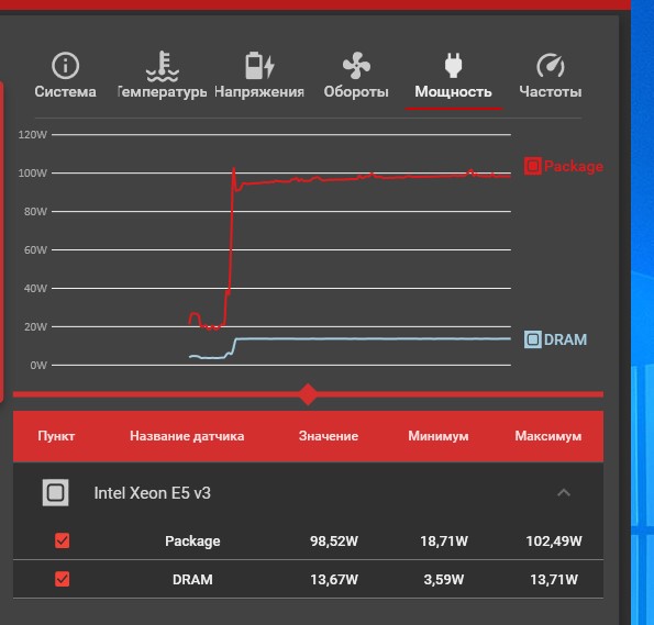

Всем здравствуйте. Сделал анлок 2678v3. В тесте OCCT сразу сбрасывает частоту до почти 3 Ггц, при этом потребление на постоянную не превышает 100 Ватт. Разве процессор не должен потреблять в нагрузке 120 Ватт?
Статус: Не в сети Регистрация: 14.10.2019 Откуда: Екатеринбург Фото: 10
а ты в биосе лимиты поднял? ну и EFI драйвер можно -50mV для начала прописать по дефолту с анлоком идет -21mV
А вас можно попросить по каждой позиции скриншота дать короткий комментарий? А то кроме пунктов где enable/disable (по которым более менее понятно), ни один показатель лимитов с 2678 в моей голове не вяжется (ну кроме time window разве что).
Разрешаем процессору на некоторое время превышать лимит TDP Возможность небольшого выхода за пределы лимита заложена самой Intel. Для её активации идём в биос по пути IntelRCSetup > Advanced Power Management Configuration > Socket RAPL Config и выставляем настройки как на скриншоте. Здесь нас наиболее интересуют параметры Long Dur Pwr Limit — значение, до которого будет расширен лимит TDP (макс — 255) и Long Dur Time Window — время в секундах, на которое он будет расширен (макс — 56).

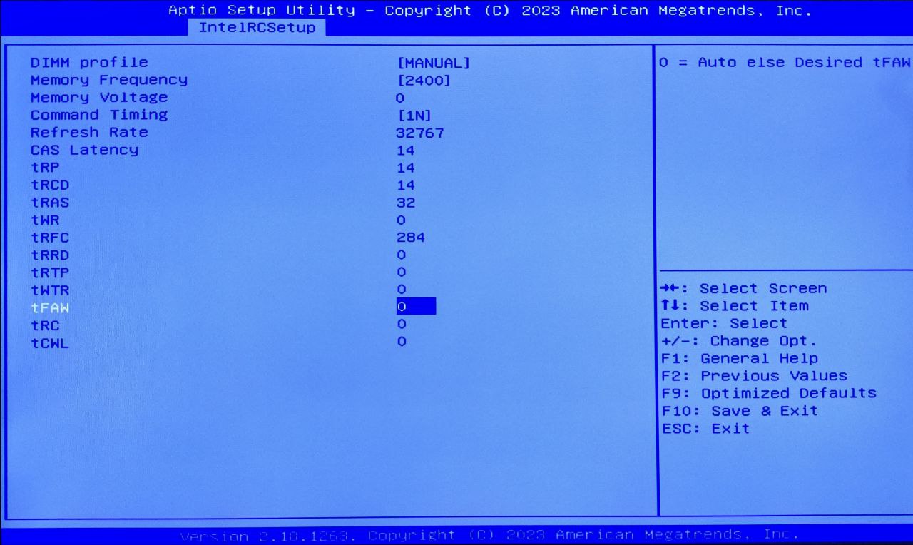

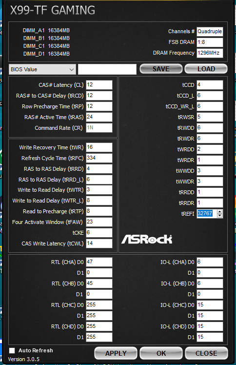

У кого нибудь была просадка по чтению? У меня запись 60.5к, а чтение 46.5к, копирование 54к, почему так не понятно, вторичные тайминги не трогал, первые ужаты до 11.12.12.32, 2133 проц 2660.3

просадка по чтению?
Это нормально. Есть мнение, что для многоядерных процессоров некоторая просадка неминуема. У меня на 2678 например 60к/47к/56к на 14-12-12-28 2133.
