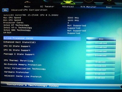

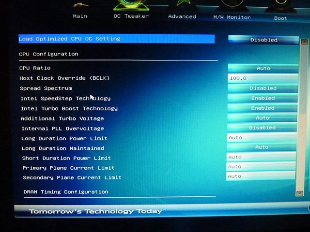

Регистрация: 02.01.2014
Откатился на версию 3.2. Установил Windows 8.1. Bsodы продолжаются
Комментарий к файлу: Бсоды
Capture.jpg [ 130.39 КБ | Просмотров: 2070 ]
При чем сыпет и на "голой восьмерке" (без драйверов и программ). Ставил 2 разные сборки с разных трекеров.
На Windows 7 пока Bsod нет (прошло менее суток с момента установки "Семерки"- тестю дальше)

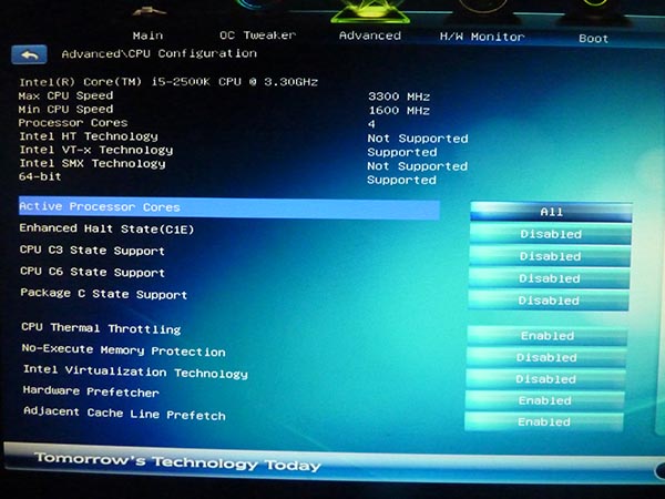

Вот настройки в биосе
Комментарий к файлу: Настройки в биосе
P1030201.JPG [ 79.58 КБ | Просмотров: 2070 ]
P1030200.JPG [ 65.5 КБ | Просмотров: 2070 ]
P1030199.JPG [ 75.92 КБ | Просмотров: 2070 ]
Выствавил:
Spread Spectrum- Disable
Режим Ahci
Отключил энергосберегайки
Неужели не получиться поработать в "восьмерке" :bandhead:

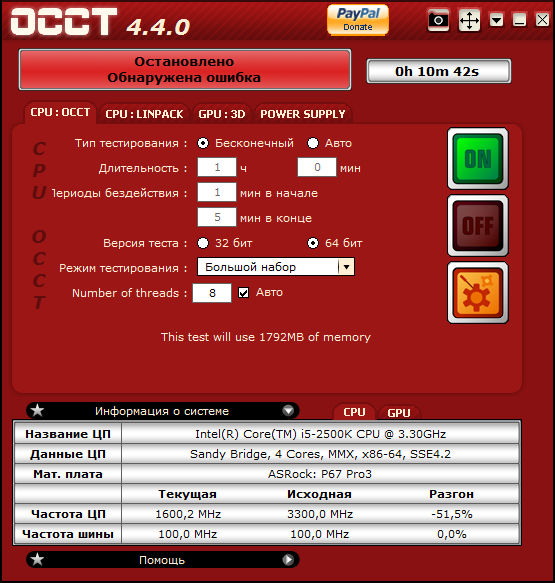

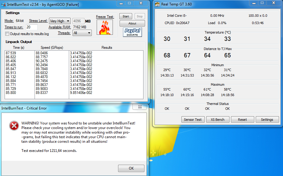

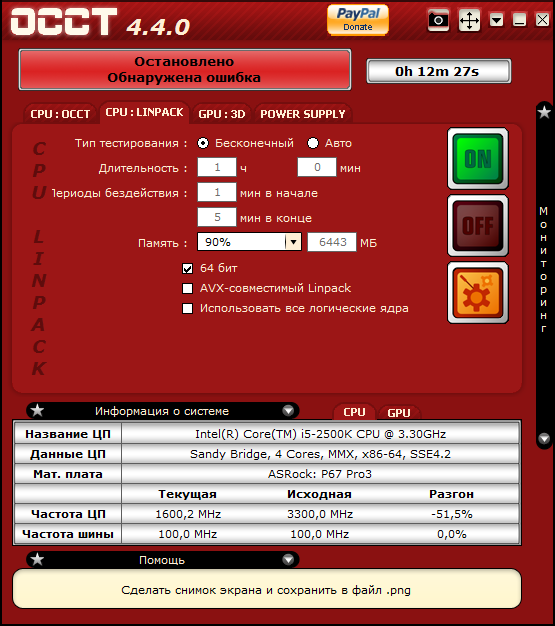

Продолжаю свои эксперименты. Сейчас стоит Windows 7.
Бсод был один и то при тесте программой OCCT (вкладка OCCT).
Запустил повторно OCCT (вкладка OCCT) - выдает ошибку.
На вкладке Linpack - тоже ошибка.
Вот скины
1.png [ 82.88 КБ | Просмотров: 2010 ]
2.png [ 87.34 КБ | Просмотров: 2010 ]
Программа OCCT оставляет графики, но в них мне ничего не понятно, что не исправно.
Вот тест IntelBurnTest - тоже ошибка.
3.PNG [ 232.46 КБ | Просмотров: 2010 ]
Тест в LinX -бывает проходит, бывает- выдает ошибку.
Мои подозрения - неисправная оперативная память.
Запустил из Dos Memtest86+.
Через несколько минут теста посыпались красные строки с ошибками.
Остановил тест, достал все 4 планки по 2Гб, продул, переставил местами (по парно переставил). Запустил тест вновь.
После нескольких часов- ошибок нет.
Тестировал планки по 2 шт- ошибок нет.
Теперь не знаю куда копать?!
Не исправна память- то какая из планок? Не знаю!
Не исправен процессор?
А может какой-нибудь параметр в биосе мешает мне спокойно спать?!

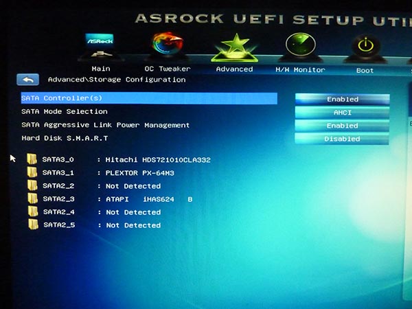

Регистрация: 13.07.2011
У друга плата AsRock P67 Pro3 (куплена летом 2011). Год назад была прошита биосом версии 3.20. Проц санди i5-2400 (разгон до 3500MHz). Все было норм, но под ёлочку стали возникать проблемы, в виде периодического подвисания компа без нагрузки (браузеры, рабочий стол). Переустановка win7, 64-bit (была сильно захламлена) прерывалась разного рода ошибками распаковки и синькой. В Memtest86+ на 7-ом тесте ошибки. Память 4 планки по 2Gb, Kingston KVR1333D3N9/2G. Индикатор POST-кодов ничего конкретного не показывал.
После разного рода попыток пока оставил так:
Заменен элемент питания биоса (2032)
Биос - 3.30
Разгон проца множителем до 35 (Core Voltage - AUTO, LLC - Level 5)
BCLK - 100.0
Spread Spectrum - Disable
Power и Current Limit - AUTO
Энергосберегайки отключены, как на скрине у vomos
DRAM Voltage изменен с AUTO (1,590V) на 1,500V
SATA Mode - AHCI
Остальные параметры по умолчанию
За неделю опытной эксплуатации все стабильно как под нагрузкой, так и без. Memtest86+ проходит нормально.

Vlad_L писал(а):
Это мне напомнило (2011г.) известный баг В2, SATA2. Симптомы очень похожи... Проверьте версию чипсета. В AIDA64 - "системная плата" - "чипсет" - "южный мост". Должна быть "версия В3". Если "версия В2", то вероятнее всего отваливаются порты SATA2. Выход - использовать только порты SATA3.
Ревизия чипсета матплаты именно B3 (брал такую себе, и через неделю вот эту). Два года винт и привод работали на SATA2, сейчас добавился новый винт уже на SATA3.
Такое ощущение, что дело было именно во включенных энергосберегайках. Но почему проявилось только сейчас? Прошло достаточно много времени с момента прошивки биоса с 2.00 на версию 3.20 (да, глупость, учитывая что проц санди i5-2400). В итоге сейчас разгон проца есть (35x100), SATA2 и SATA3 по прежнему в работе, с памятью проблем нет, биос 3.30.
