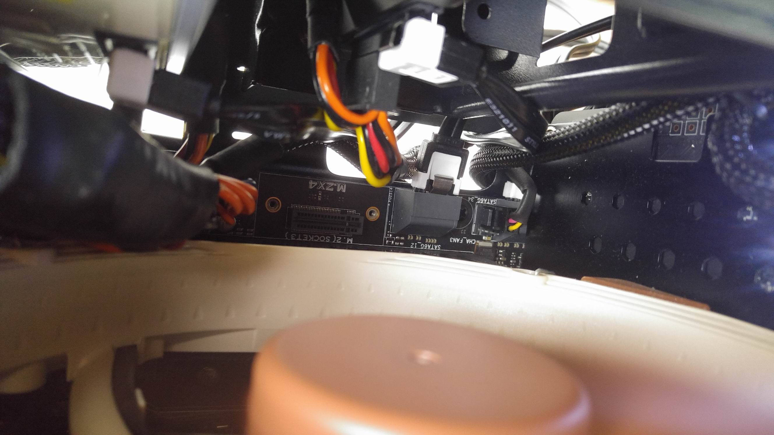

Регистрация: 18.04.2016
Фото: 10
Atheros писал(а):
ну m.2 вертикальный ни при каких раскладах не мешает) хоть в аккуратной системе хоть просто с торчащими проводами)
А вот я бы так не горячился!!! :)
Сам собрал систему на ASUS X99 Deluxe, но только на воздушном охладе Noctua NH-D15
Так вот возможности поставить вертикальный М.2 просто НЕТ!!! Он ровнёхонько упирается в кулер!
20160605_184730.jpg [ 345.82 КБ | Просмотров: 1087 ]
Регистрация: 14.09.2007
Откуда: г.Лянтор
Ну, согласитесь, редкий случай когда зона над оперативной памятью полностью занята и еще выступает за нее... что уже в свою очередь мешает М.2 плате
Добавлено спустя 41 секунду:
опять же именно для таких случаев в делюксе предусмотрена плата PCI-E переходник
Добавлено спустя 8 минут 4 секунды:
собственно по фотографии видно что если не использовать укрепляющую рамку то сама плата ССДшки нормально поместится - да еще и никаких траблов с температурами под обдувом Ноктуа
Quis custodiet ipsos custodes
Фото: 10
И да и нет... Пробовал... Т.е. ссдшка втыкается, но она попадает в створ вращения вентилятора, практически прижимаясь к нему.
Тут возникают воздушные завихрения и начинается дребезг и свист, именно из-за того, что в проекции забора воздуха вплотную появился чужеродный объект!!!
Попробуйте просто выставить перед засасывающим кулером кусок типа картона похожего размера, станет ясно о чем я говорю...
Честно говоря заказывая кулер Noctua NH-D15 не ожидал, что он будет ТАКИХ размеров! Один из кулеров нижним краем лежит на планках памяти...
Раньше всегда ставил башни, они гораздо компактнее, зато этот явно лучше отводит тепло! И тихо...
Регистрация: 20.12.2010
Фото: 199
Joker2010 можно просто подкладку антивибрационную сделать
Фото: 10
Хммм... Может я был недостаточно точным в формулировках. Речь не о том, что ссд бьется о кулер и вибрирует, а о том, что когда прямо близко перед кулером торчит прямоугольник платы, воздух начинает "гудеть"!
Ну да бог с ним, это исключительный случай и касается видимо только этого здоровенного кулера
А вообще я дооолго смотрел на эту плату, прежде чем принять решение ее купить, т.к. вертикальный ссд действительно сильно меня смущал
До этого брал несколько разных плат с горизонтальным М.2 - красота!
Но наличие PCI-E переходника склонило чашу в пользу этой платы! :)
Регистрация: 12.06.2006
Откуда: Уссурийск
Joker2010
в твоём случае самым лучшим вариантом будет отказаться от второй вертушки, сам лично столкнулся с неудобствами связанными с габаритами данного кулера. Когда я использовал лишь одну вертушку по середине, то охлаждение практически не менялось, linx`у пофиг вообще на неё, да и у d15s тоже только одна вертушка по середине.
