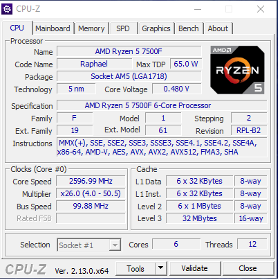

Чем можно зафиксировать шину? Скачет в CPU-Z. От 99.80 до 100. Хочу ровно 100.
Что делал: фиксировал руками - не помогло.
Отключал Spread Spectrum и его вторую версию FCH - не помогло.
Отключал виртуализацию - не помогло.
bus.png [ 28.62 КБ | Просмотров: 656 ]
Phenom II X4 965 BE 3.4GHz / Sapphire ATi Radeon HD 4890 1GB GDDR5 / 8GB (2x4) DDR2 AMD
Регистрация: 25.09.2024
Откуда: иди и смотри
Фото: 3
ManOfSteel думаю, не получится, у меня тоже самое было на 7500ф и 7700, и на 9700х тоже самое от 99.90 до 101. В HWiNFO чётко 100.
