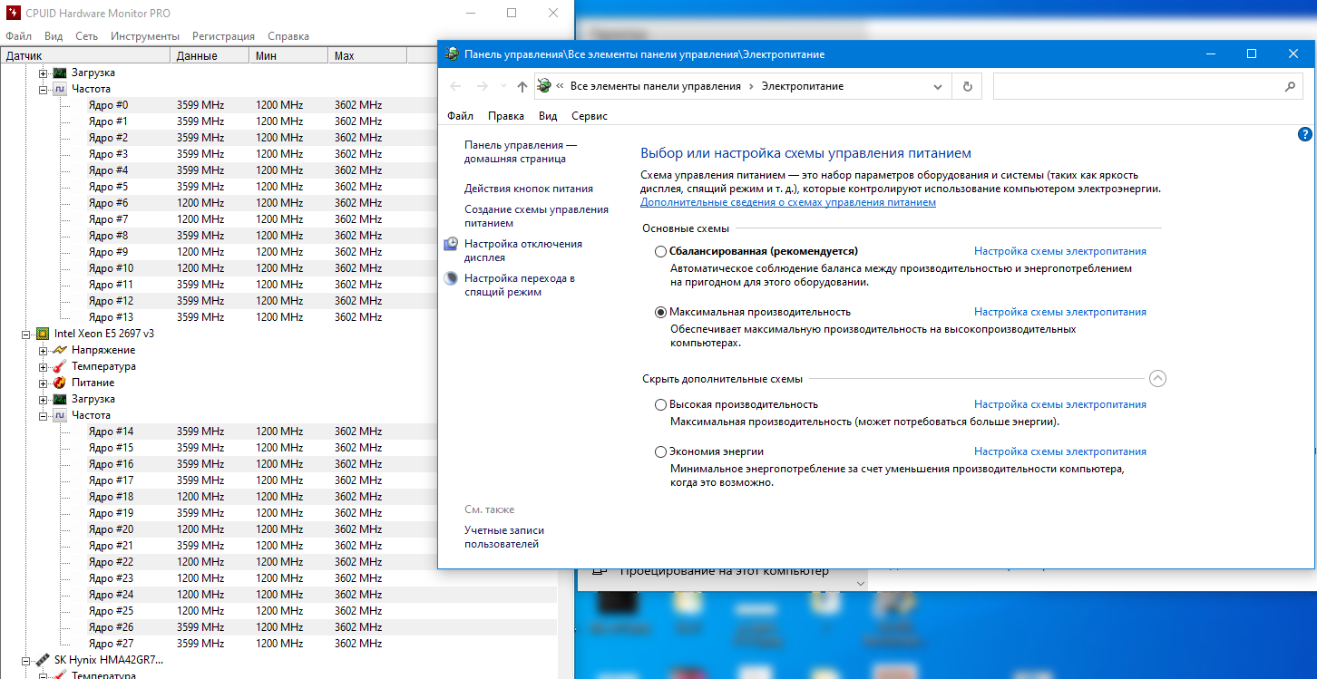

Ast4rot писал(а):
1. Может кто-то сталкивался?
2. Есть ли предположения как это лечить?
1. сталкивался.
2. "лечить" как-бы нечего.

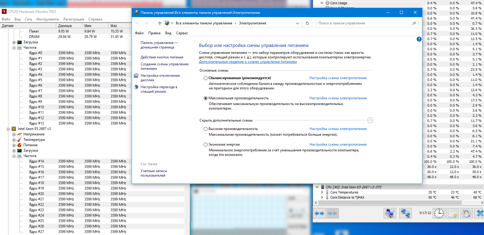

При выставлении профиля электропитания "максимальная производительность" в простое несколько ядер произвольно скидывают частоты до 1200.
Система стабильна, по показаниям HWiNFO64 троттлинга нет ни по каким параметрам.
Получается что даже на этом профиле, при минимальном состоянии процессора =100%, срабатывает энергосберегайка.
картинка
max.png [ 166.7 КБ | Просмотров: 1174 ]
При отключении с-состояний в биос с профилем "максимальная производительность" все ядра держат макс частоту.
IntelRCSetup > Advanced Power Management Configuration > CPU C State Control > CPU C State = Disable
Потребление каждого цп (в простое с профилем макс.производительность) вырастает с ~34 до ~76 Вт.

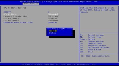

Вот в том-то и дело, что в биос x99 qd4 именно этой настройки в данном разделе нет, хотя в дампе AMIBCP ее видит как отображаемую... В общем странно это все.
Я уже поставил было QuickCPU, которая может на лету отключать энергосберегающие функции проца, и оно даже заработало, как хочется с отключением C1E. Но это решение не сильно устраивает, т.к. QuickCPU почему-то считает обязательным дополнительно ставить собственную схему управления питанием, а от нее анлок слетает и максимум по ядрам остается 2,6 ГГц.
UPD Вроде бы я нашел в чем проблема. До сего момента я ставил анлок на биос от кошака. Там кроме прочего установлено значение частоты шины 100 МГц (в родном биос оно 99,76 МГц).
Прошил анлок на родной биос (андервольт -60/-50/-50 мВ). И вот уже почти день ни одного вылета/зависания! Тьфу х 3 раза.... Тестирую далее..
А зачем Вам это ? Я, наоборот, всегда старался настроить так чтобы в простое проц 13..17Вт потреблял.

mt01 писал(а):
макс. производительности потребление в простое увеличится.
mt01, я использую профиль "высокая производительность" только для того, чтобы при длительных расчётах система в сон не уходила. На десктопных ПК настройки Windows по умолчанию разрешают грузить процессор на 100% и на профиле "сбалансированная". А так не наблюдал разницы в производительницы между вышеуказанными профилями в рабочем ПО и бенчмарках.
На энергосбережение в режиме простоя больше влияют настройки в BIOS Setup, например C-States и P-States (управление фазами питания VRM).

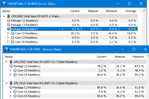

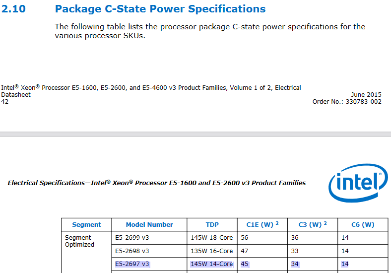

Вот чего не удалось добиться, так это получить обещанные 14 Вт в простое.
картинка
14Вт.png [ 25.35 КБ | Просмотров: 1096 ]
В простое package не переходит в состояние С6. Ядра вроде бы переходят, а процессоры нет.
В HWiNFO64 этот параметр просто отсутствует. Для сравнения С-состояния на х79/х99 (конфиг в подписи).
картинка
х79-х99.png [ 33.61 КБ | Просмотров: 1096 ]

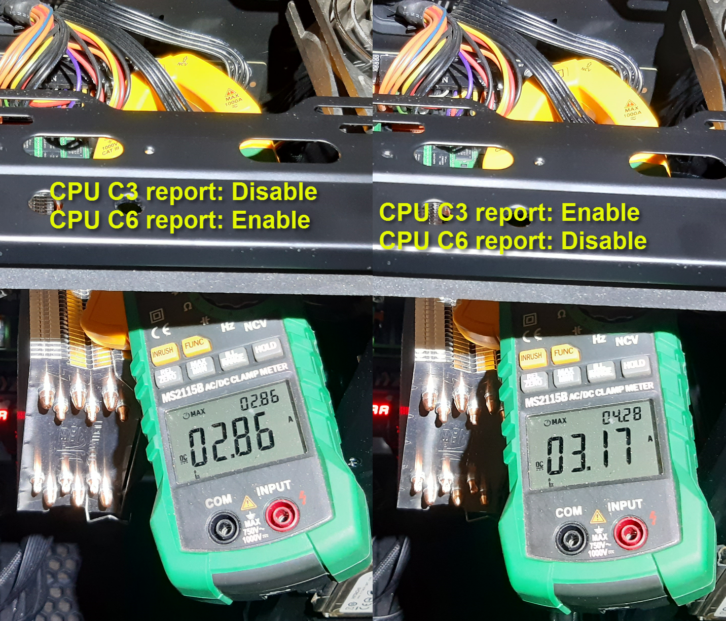

При включенной с6 report получал ток по каждой 12в линии ~2,85А, что соответствует потреблению примерно по 30 Вт на цп.
При включенной с3 report получал ток по каждой 12в линии ~3.2А, что соответствует потреблению примерно по 34 Вт на цп.

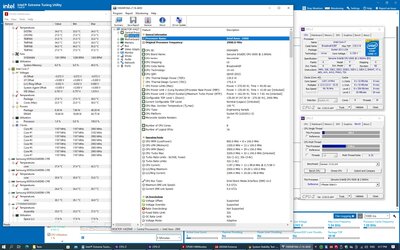

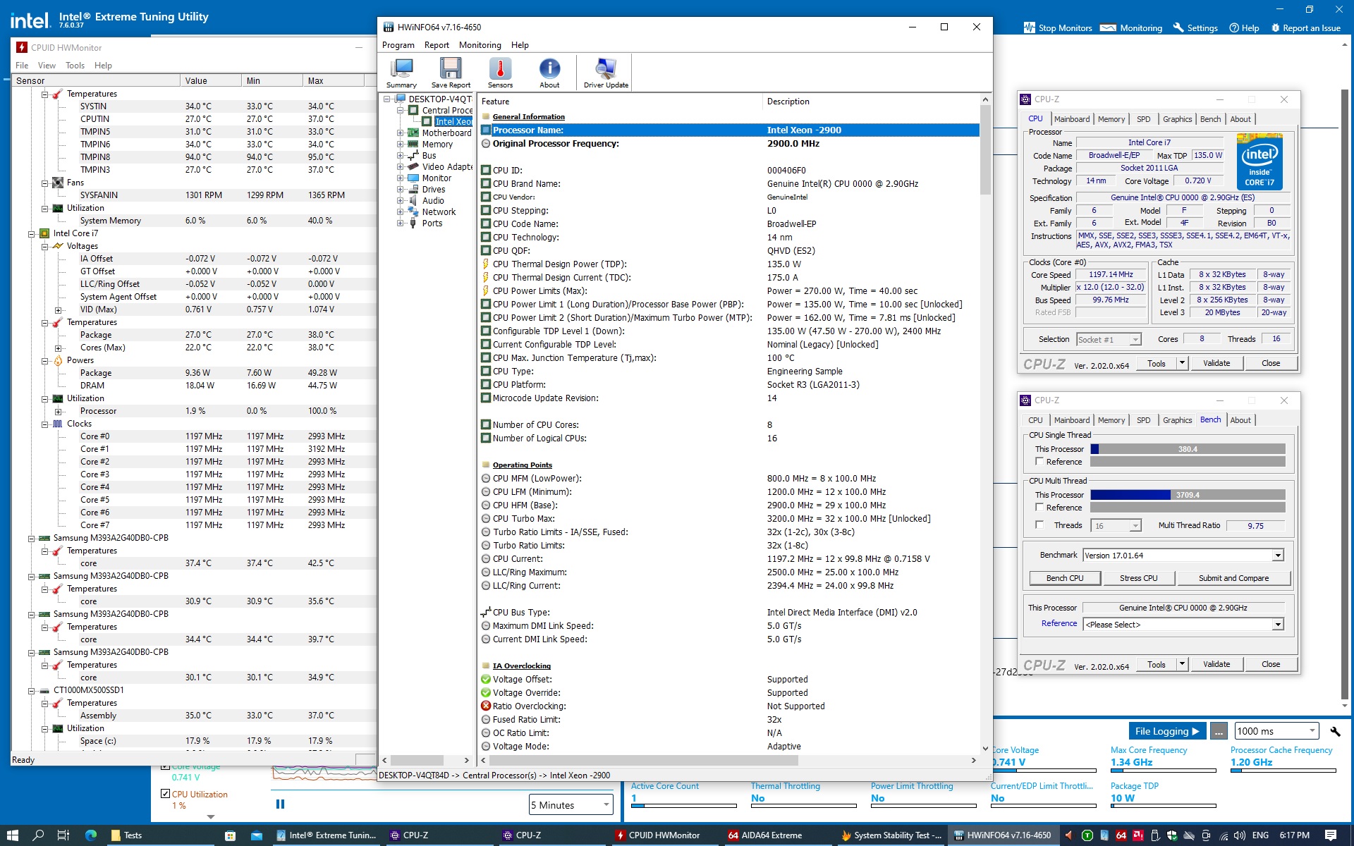

Потестил ранний инженерник бродвелла, степпинг 6F0 (обычный бродвелл 6F1), на крышке Intel Confidential QHVD.
К покупке не рекомендуется.
На китайке (Jingsha D8) не завёлся. Пост код не помню, но зависает на нём почти сразу.
На Асусах (X99-A/USB 3.1, X99-Deluxe, X99-A II) заводится только один раз после сброса биоса перемычкой, далее пост код 19.
Завёлся нормально только на ASRock X99 Taichi. Но для асрока этот проц плохо подходит, т.к. из биоса на процах с заблокированным множителем на асроках ничего не регулируется в отличие от асусов.
Из необычного:
Проц 8ми ядрёный, но память в аиде64 видна в двух контроллерах, как будто проц 10 и более ядер

Фото: 72
Ast4rot писал(а):
2. Запустил HWInfo и увидел - все ядра именно так себя и ведут КРОМЕ одного! Частота и множитель Core0 по непонятным причинам раз в 2-3 секунды ненадолго слетают до значений 1200 Мгц и х12 соответственно (или 1700 и х17 и т.п.). Тут же восстанавливаются до 2600 и х26 и так далее.
У меня такая же история на разогнанном процессоре с разблокированным множителем на материнке MSI X99-S04. Тем не менее в игре под нагрузкой первое ядро не скидывает никуда частоту. Поэтому ничего никак не лечил, лечить здесь нечего, разве что другие ядра, лучше бы и они тоже так себя вели.
Добавлено спустя 4 минуты 31 секунду:
Ast4rot писал(а):
UPD: Посмотрел в том же HWInfo датчики по вольтажу ядер. Ну да, минимальное значение по всем ядрам - 0.8 В, а на ядре 0 - 0.6 В. С чего бы это?
Ну напряжение низкое именно потому, что частота низкая... Ну а ваш андервольтинг да, мог тут сыграть с вами злую шутку.

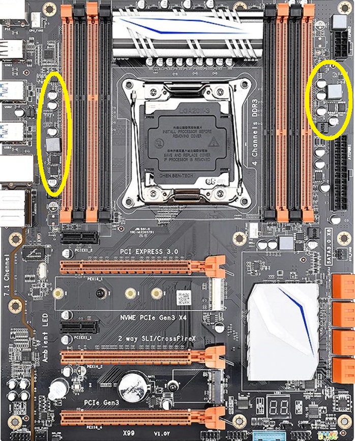

Фото: 209
DonCarleone писал(а):
Прогар контроллера в проце какова вероятность?
Это мысли вслух, перечисление всех возможных причин.
Из-за чего могла одномоментно перестать работать половина слотов памяти (т.е. "отвалился" 1 контроллер с 2мя каналами и 4мя плашками)
Как мне кажется наиболее вероятные причины:
-неконтакт в сокете
-ухудшение/потеря питания
картинка
Если знания и умения позволяют, то проверить питание.
jingsha-x99-1.jpg [ 349.83 КБ | Просмотров: 849 ]
У меня в похожей ситуации был неконтакт. Тоже отвалился контроллер, не работало 2 канала с одной стороны от цп. Здесь про это писал.
Какое именно "шаманство" помогло точно не скажу, но точно протирал и память и брюхо цп растворителем, подтягивал, а затем ослаблял винты крепления сокета, переустанавливал плашки памяти. Заработало после переустановки и притирки цп + какое-то из вышеперечисленных действий.

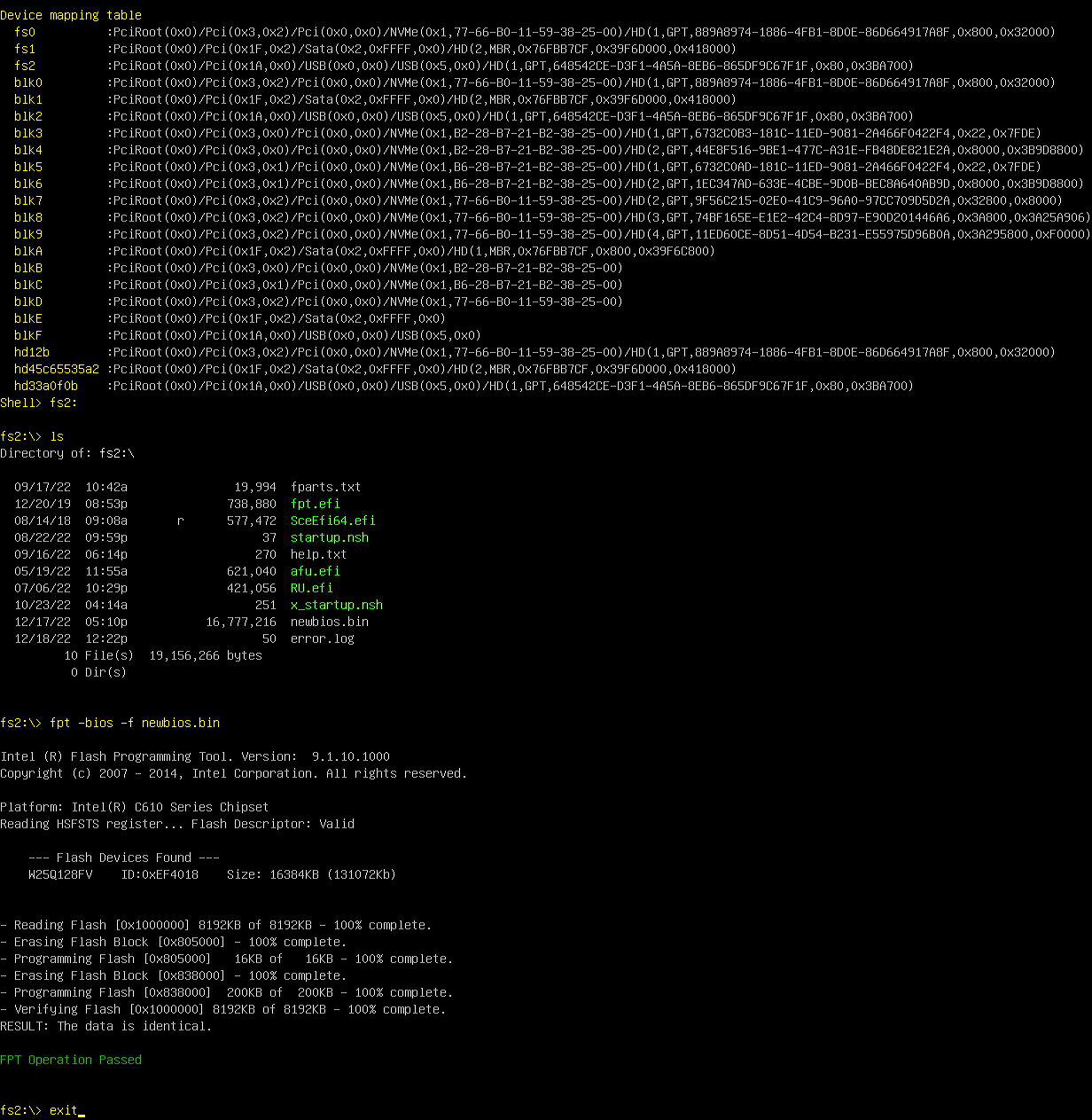

Slava1988
Самый простой вариант: скачать биос с гитхаба по ссылке.
Какой биос нужен на вашу ревизию платы точно не подскажу, но на моей работали (не окирпичивали) все биосы для F8D с сайта хуанана и с гитхаба кошака. Сейчас стоит мод биоса от 2021-04-07 с гитхаба.
Пропатчить этот биос утилитой Ultimate Patcher Tool, брать здесь и прошить.
Благодаря наличию встроенного шелла F8D можно прошивать прямо из под биоса.
Нужна любая флешка fat16/fat32, на неё нужно закинуть 3 файла fpt.efi, fparts.txt и файл с модифицированной прошивкой.
Войти в биос, включить шелл, сохранить изменения и перезагрузиться.
Войти в биос, войти в шелл, выбрать флешку, выполнить команду fpt -f newbios.bin
скорее всего не сработает, тогда выполнить fpt -bios -f newbios.bin, где newbios.bin- имя файла прошивки.
картинка
прошивка_efi.png [ 376.11 КБ | Просмотров: 849 ]
Анлок сохранится и в виндовсе и в линуксе, убрать анлок можно будет только повторной перепрошивкой стокового биоса.
