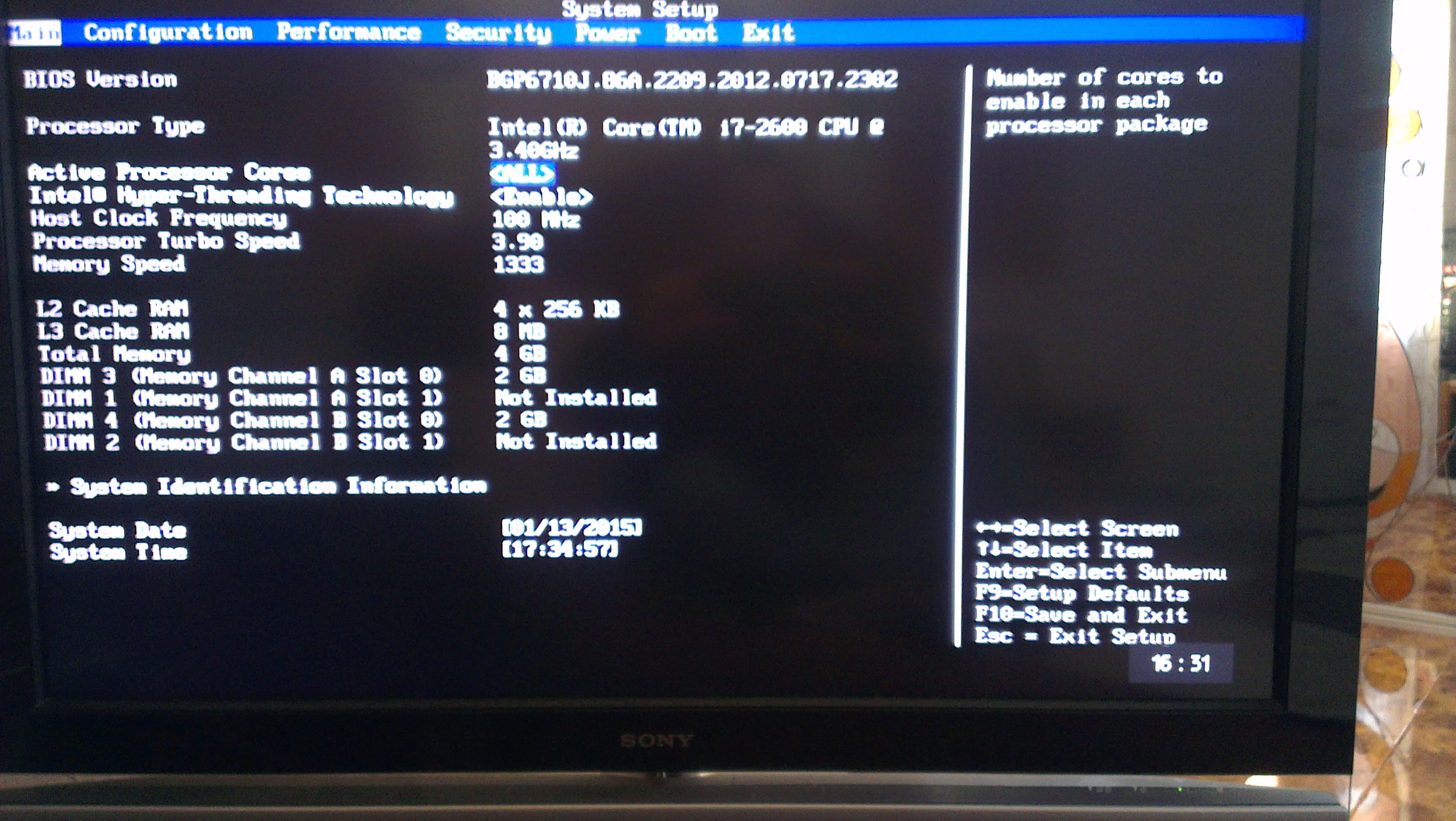

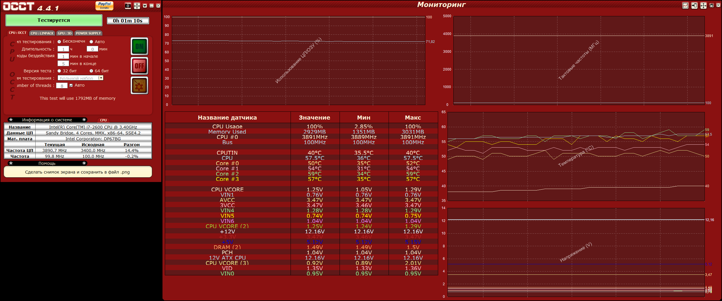

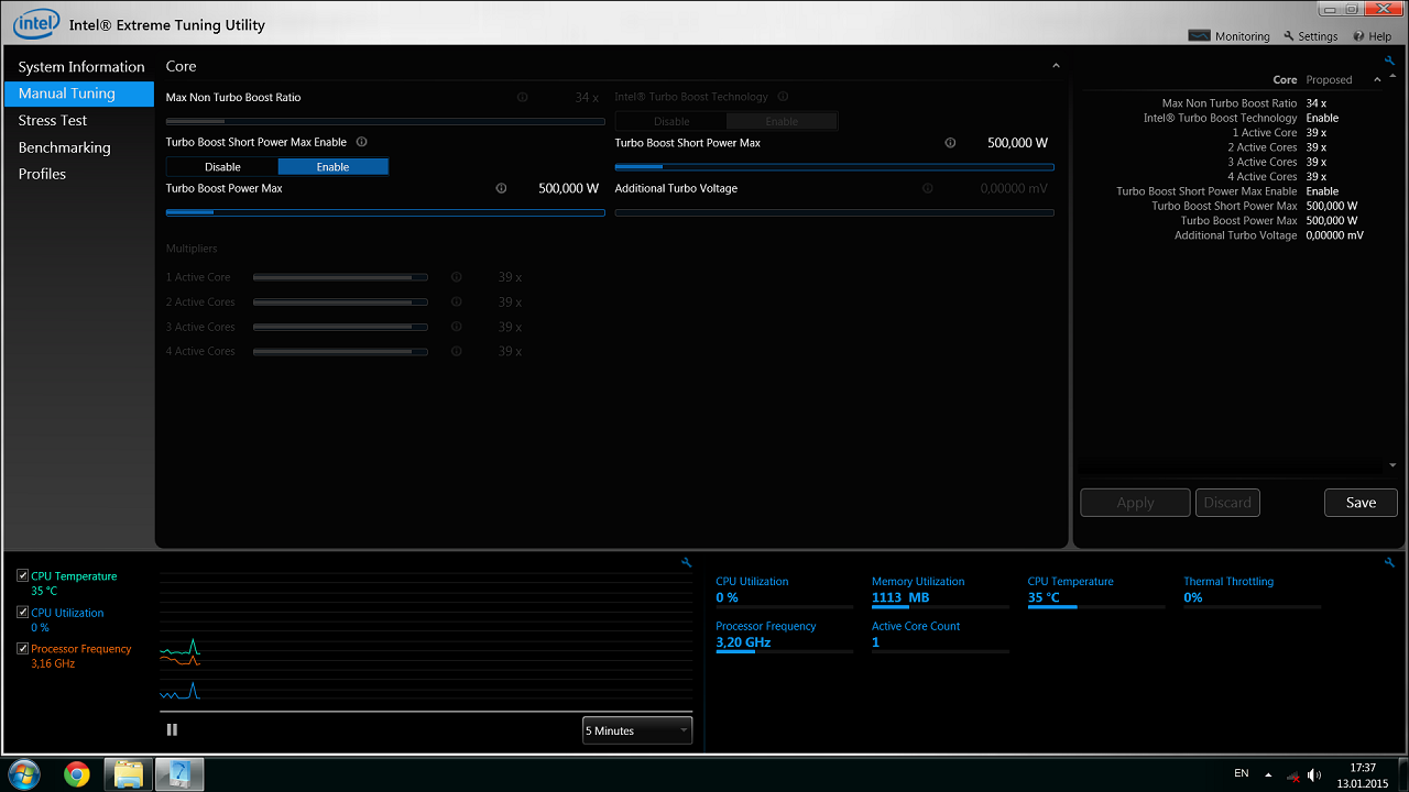

Ecowar, да мне много и не надо. Главное стабильность, долгая и безопасная работа проца.

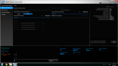

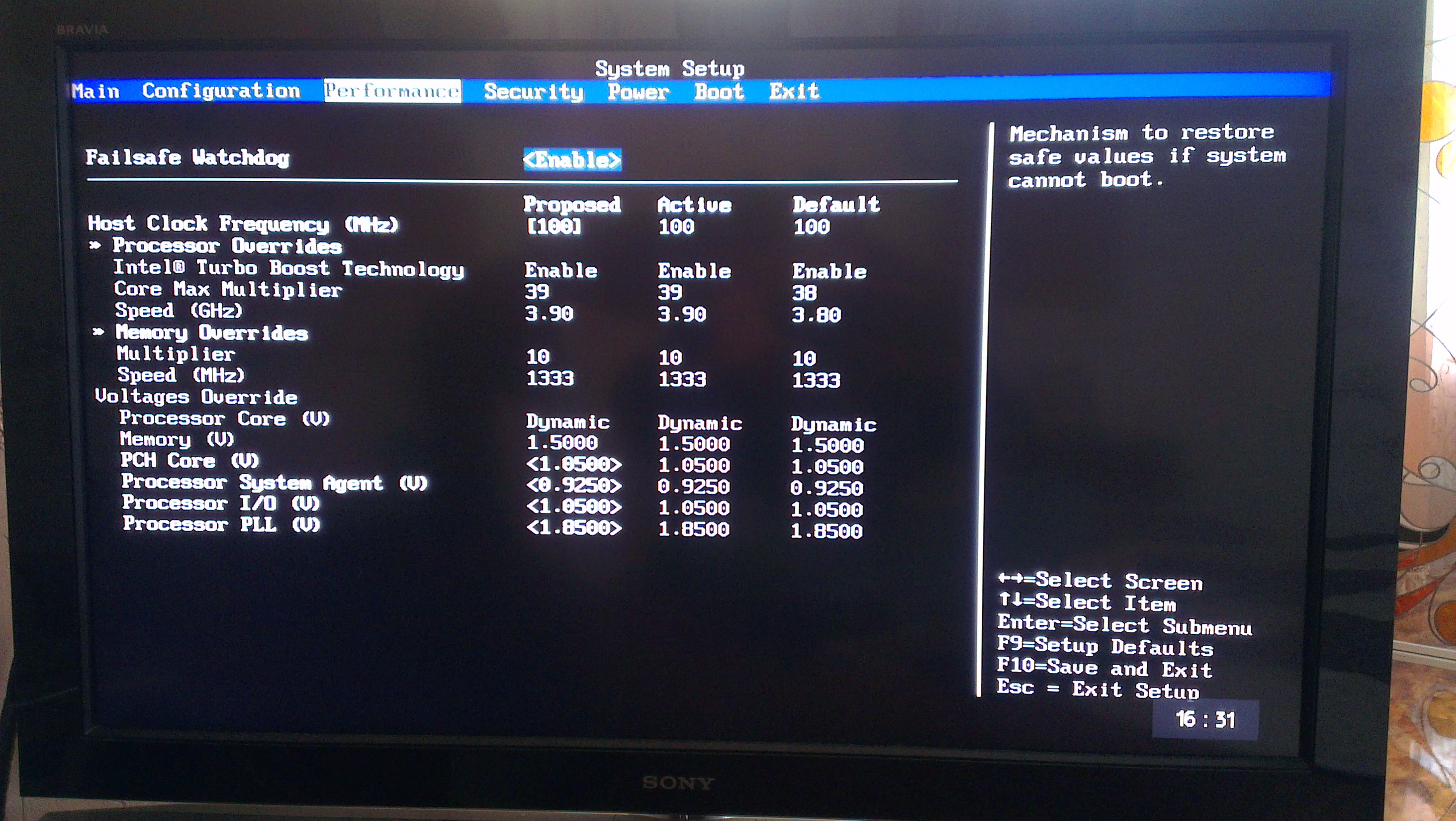

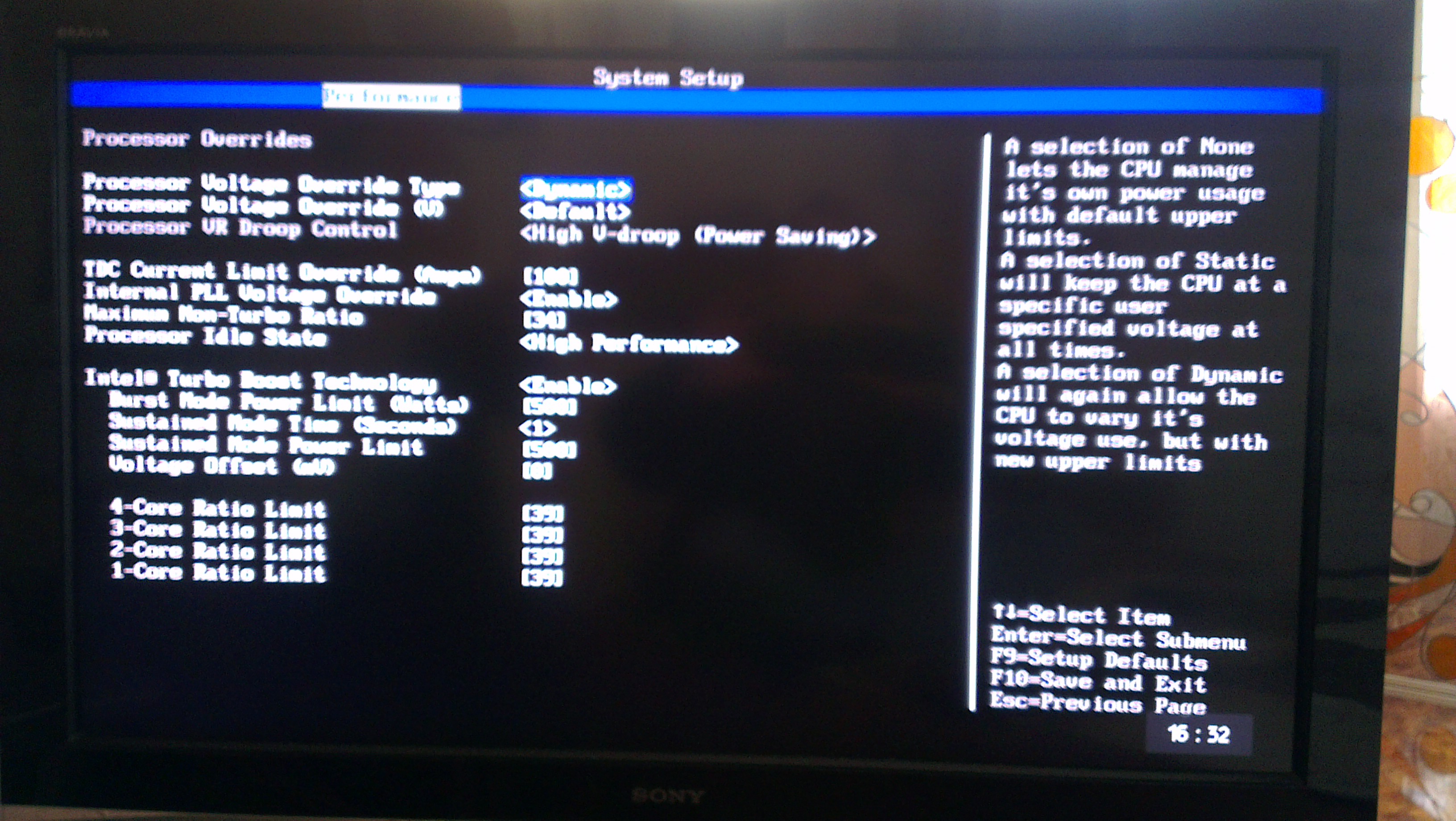

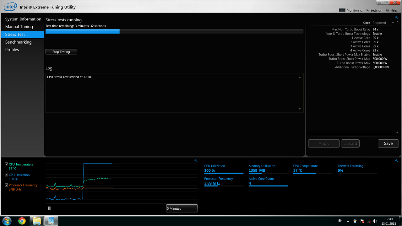

SegaVS, да, выставлял множители 39.Значения мощности (W) и тока процессора (А) боялся задирать,т.к. они куда то в бесконечность от исходного значения "100" поднимались. Но выставил по 500. Проц вроде разогнался до 3.9
neemestniii, у меня винда 7х64. Версия проги кривая до ужаса... Интел етить.
Вобщем через БИОС выставил множители 39, Burst Mode Power Limit 500W и Sustained Mode Power Limit 500(A?).
На выходе волучил 3.89ГГц и максимальную температуру при стресстестах 60С.
Шину не трогал. Вроде. Или поставил "100" сам, не помню.
Есть ли смысл подразогнать еще немного шиной? Какую температуру могу допустить и как? Основное для меня в разгоне - долговечная работа проца.
Посмотрите по скринам, пожалуйста, все ли правильно сделал? Нигде глупостей нет? Теперь это постоянный разгон? Или только при этом Turbo Bust? Может какие советы дадите, я просто всего не понимаю еще...

39 для вашего процессора это максимальный множитель? Если да, то дальше только частотой шины немного. Стоит или не стоит вам решать, 103...105 вроде безболезненно можно, сколько получится от матери завсит. Насчет лимитов мощности и тока не заморачивайтесь :), система питания мой 2500к тянет на 4,7 с напряжение 1,36 и ничего, думаю по мощности в таком режиме он вашему не много проигрывает. С таким разгоном можно больше ничего и не трогать (в плане напряжений), пусть плата сама ставит.
Скрины не смотрел, вечером дома гляну может еще чего подскажу :)
