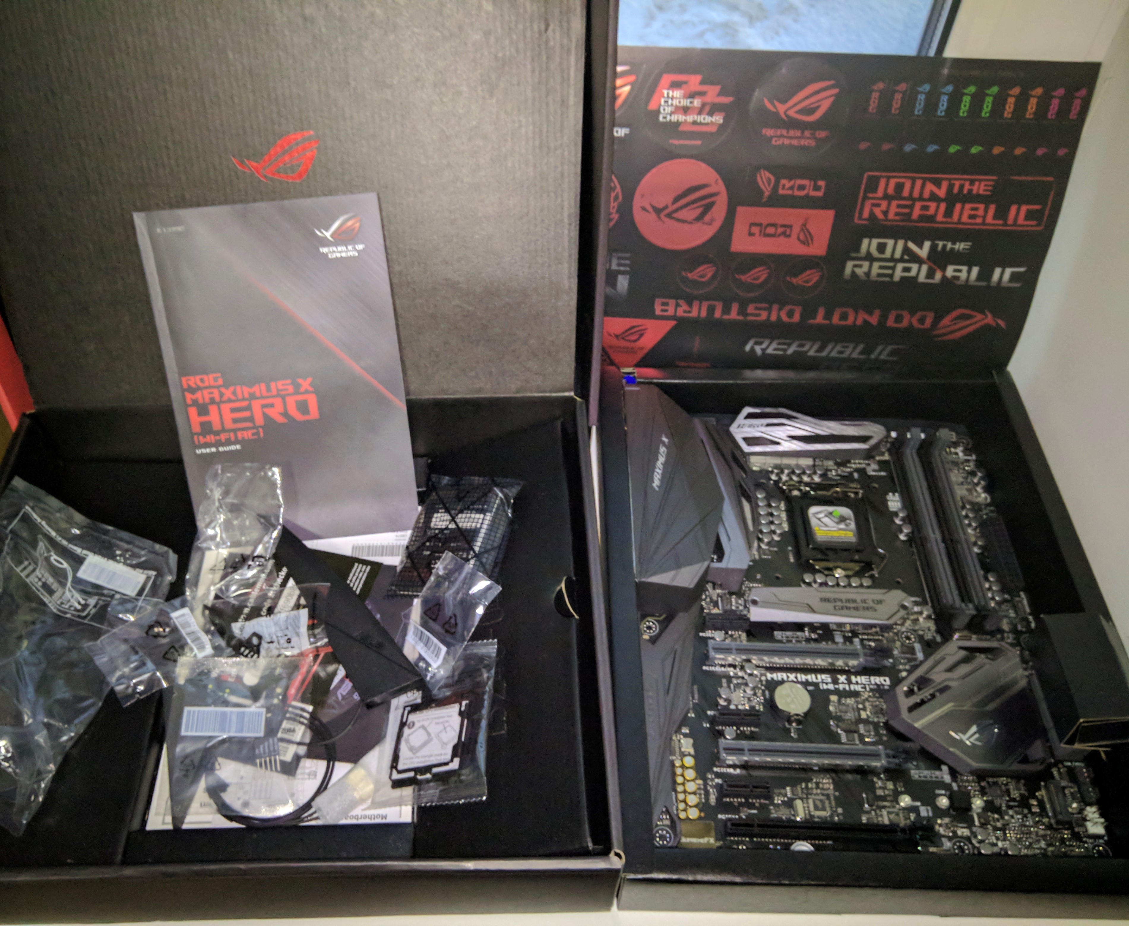

Значит, забрал вчера из ДНС-а Hero X [wi-fi]
IMG_20180130_172136.jpg [ 1.96 МБ | Просмотров: 3833 ]
Кое-как запихнул ее в корпус, очень "вредная" плата в этом плане, т.к. задняя заглушка с выходами никак не хотела влезать в дырку корпуса, при этом отверстия тоже не хотели совпадать, очень непродуманно сделано, первая плата такая попалась...

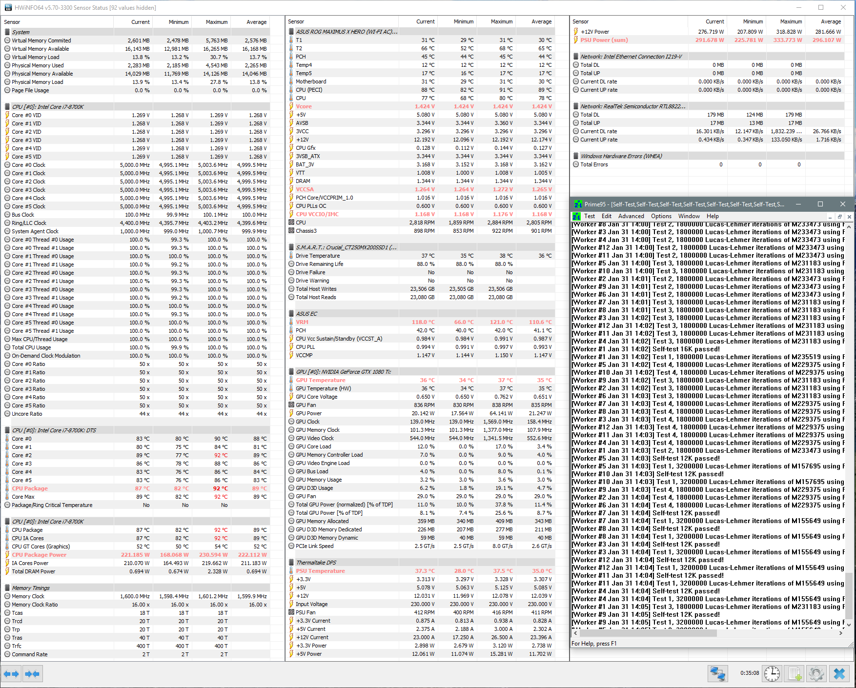

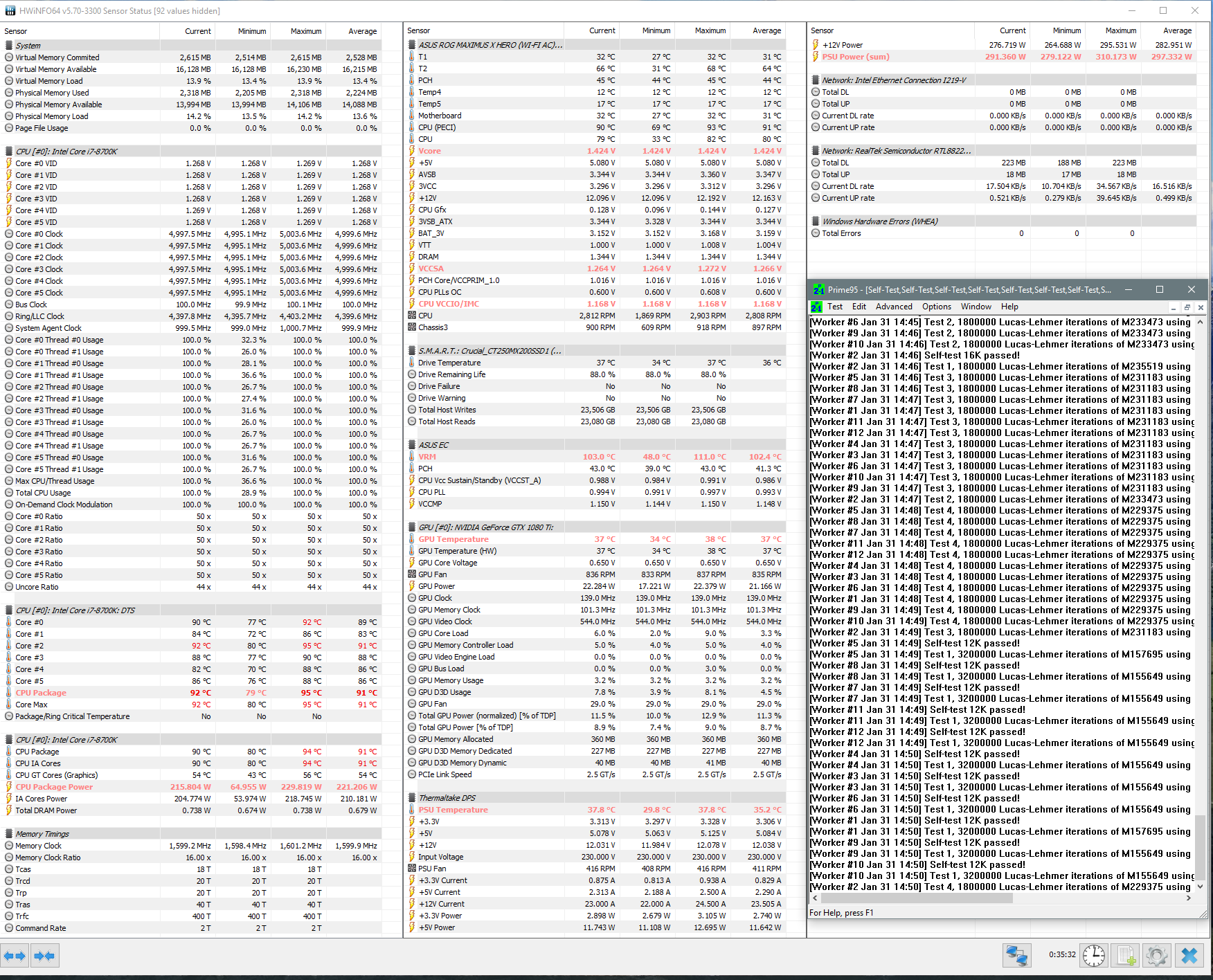

Перешел к тестам уже сегодня. Имеем: 8700K 5Ггц 1,42v + Hero X + 16GB RAM. Тесты проводил в Prime95 v29.3 [Small FFT Test], открытый корпус с двух сторон, длительность - около 35 минут:
Без обдува, открытый корпус с двух сторон, температура VRM достигла 120 градусов примерно через 30 минут:
Без обдува, 230w Prime95 v29.3 small FFT test.PNG [ 342.74 КБ | Просмотров: 3833 ]
С обдувом перевернутым задним вентилятором. Правда тут случайно закрыл стенку корпуса и температура поднялась макс до 111, а с открытой упала до 105, то есть 15 градусов разницы с обдувом:
С обдувом задним вентилятором, 230w Prime95 v29.3 small FFT test.PNG [ 348.88 КБ | Просмотров: 3833 ]

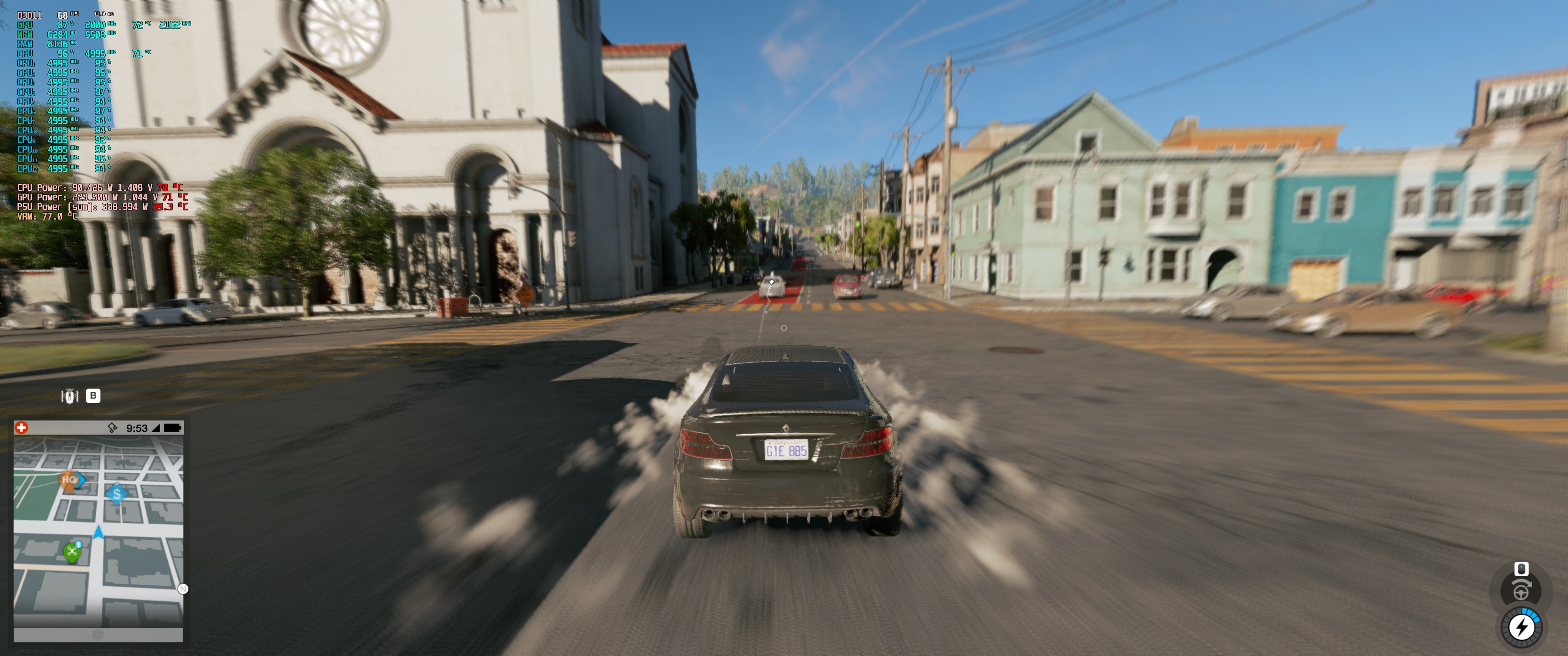

Далее, погонял около часа в процессорозависимой игре Watch Dogs 2, потребление достигало 90w, температура VRM в закрытом корпусе без обдува доходила до 77 граусов, с обдувом задним вентилятором - 71 градус:
2018-01-31 (43).jpg [ 1.02 МБ | Просмотров: 3833 ]
2018-01-31 (51).jpg [ 987.74 КБ | Просмотров: 3833 ]
Также во время тестов измерял пирометром обратную часть платы в зоне VRM, показания были на пару градусов выше встроенного датчика.
Ну и в итоге, на этой плате точно также достигается 120 градусов на VRM.. [хотя тут ситуация лучше, т.к. на Асроке при 4,7ггц 1,26v в прайме достигались 130+ температуры, а тут же 120 всего, но и потребление не до 260w, а до 230w. То есть, если накинуть до 260w, то в принципе скорее всего дойдет не глядя до 130+ градусов и на Hero X без обдува]. То есть получается, что температуры ниже за счет меньшего потребления при большем вольтаже [уж не знаю как трактовать эту разницу в потреблении..возможно, у Асрока излишнее потребление].

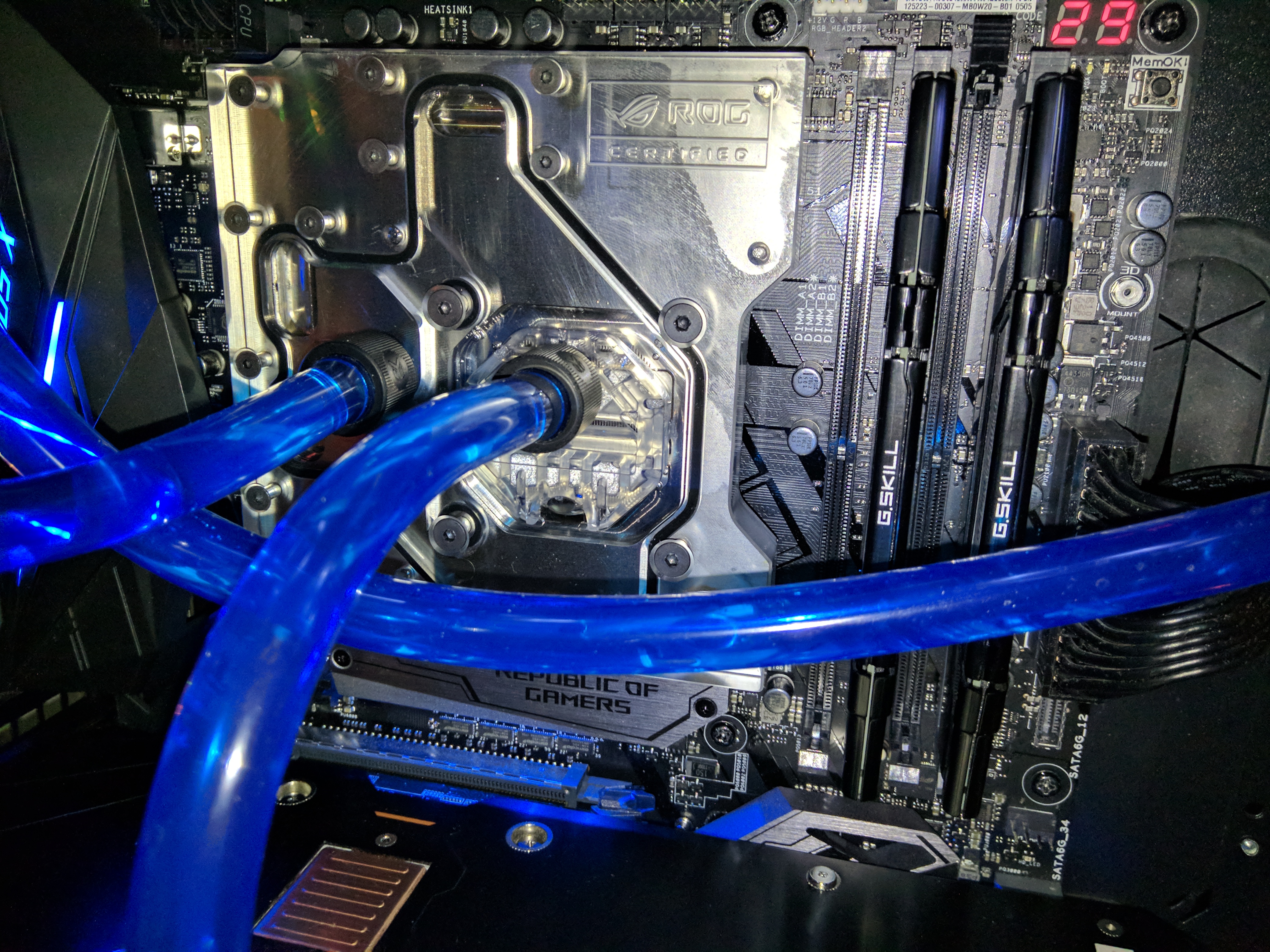

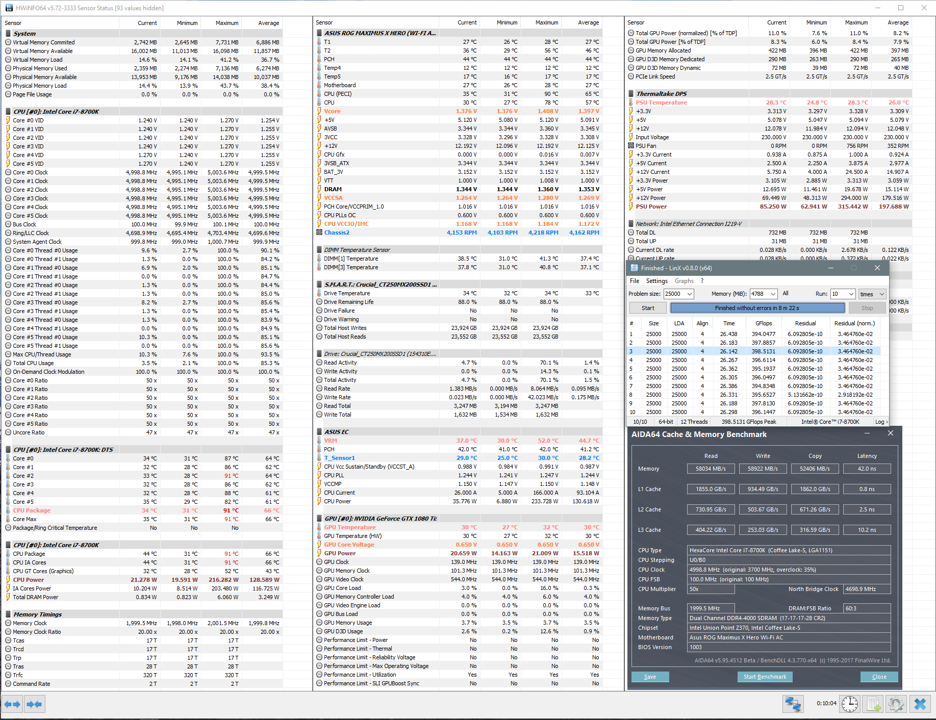

В общем, с моноблоком M9H на Asus Hero X у меня сложились некоторые проблемы, выраженные в виде неплотного прижима основания к процу. [при этом к VRM прижимается на отлично, как и охлаждает]. Буду заказывать медные пластины 1мм, а пока спасаюсь толстым слоем MX-4. Температуры проца выше на 5 градусов, чем было c AIO-водянкой Celsius S36 в стресс-тестах, жить можно..
Ну а температура VRM весьма впечатлила своими значениями в тесте Linx 0.8.0.
За 10 проходов с задачей 25000 и потреблением до 216w температура VRM не превысила 52 градуса! Ну что тут можно сказать.. это победа :beer:
M9H Linx.PNG [ 436.85 КБ | Просмотров: 2983 ]
IMG_20180215_191236.jpg [ 4.6 МБ | Просмотров: 2977 ]
Далее погонял с полчасика в Prime95 v29.3 в самом горячем тесте [Small FFt test] и не смог прогреть VRM выше 62 градусов с потреблением до 217w. :beer:
Но, правда, с задней стороны платы температура была около 70 градусов в среднем, а в самой горячей точке доходила до 75гр.. Что в общем тоже неплохо:-)

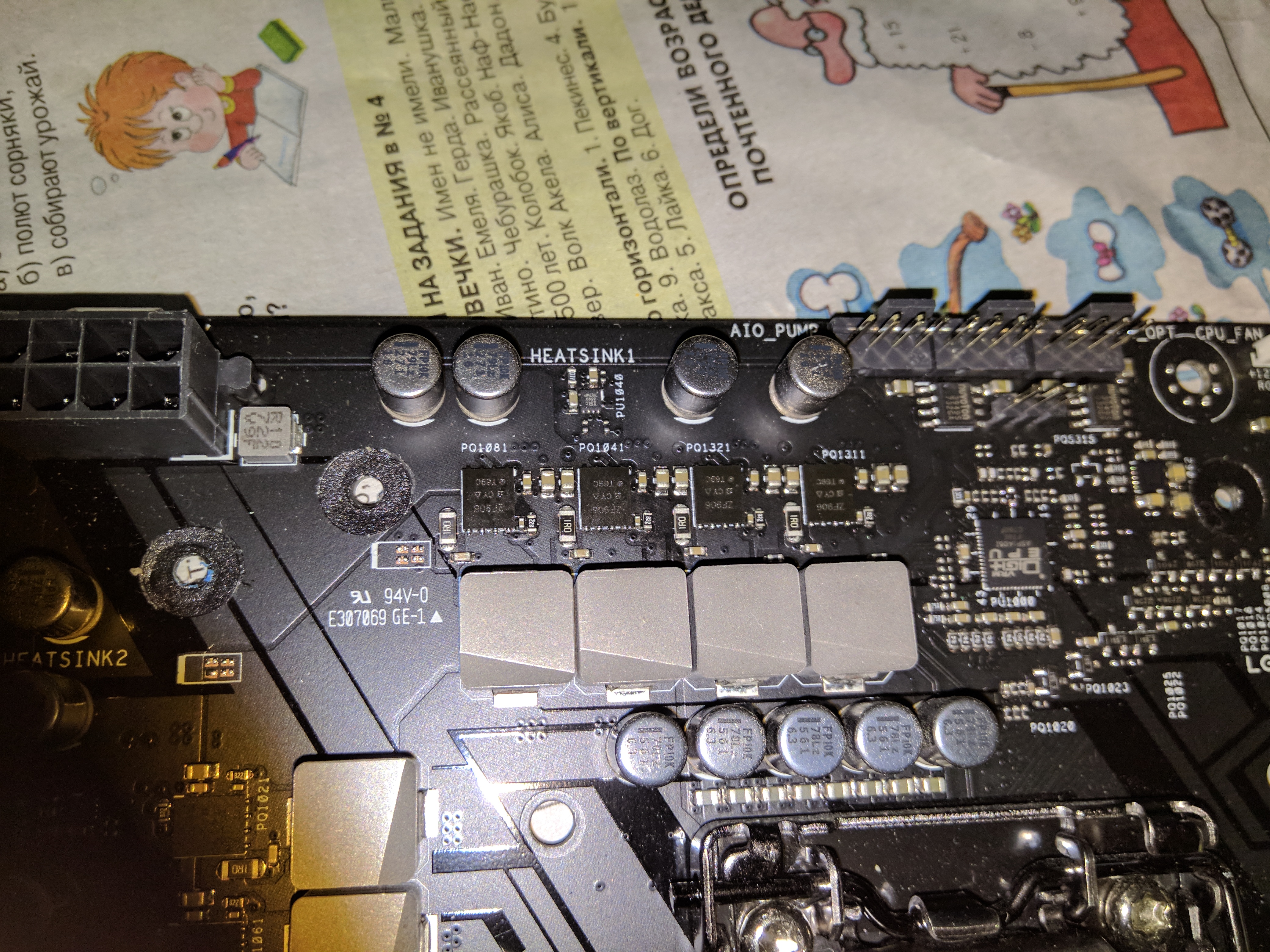

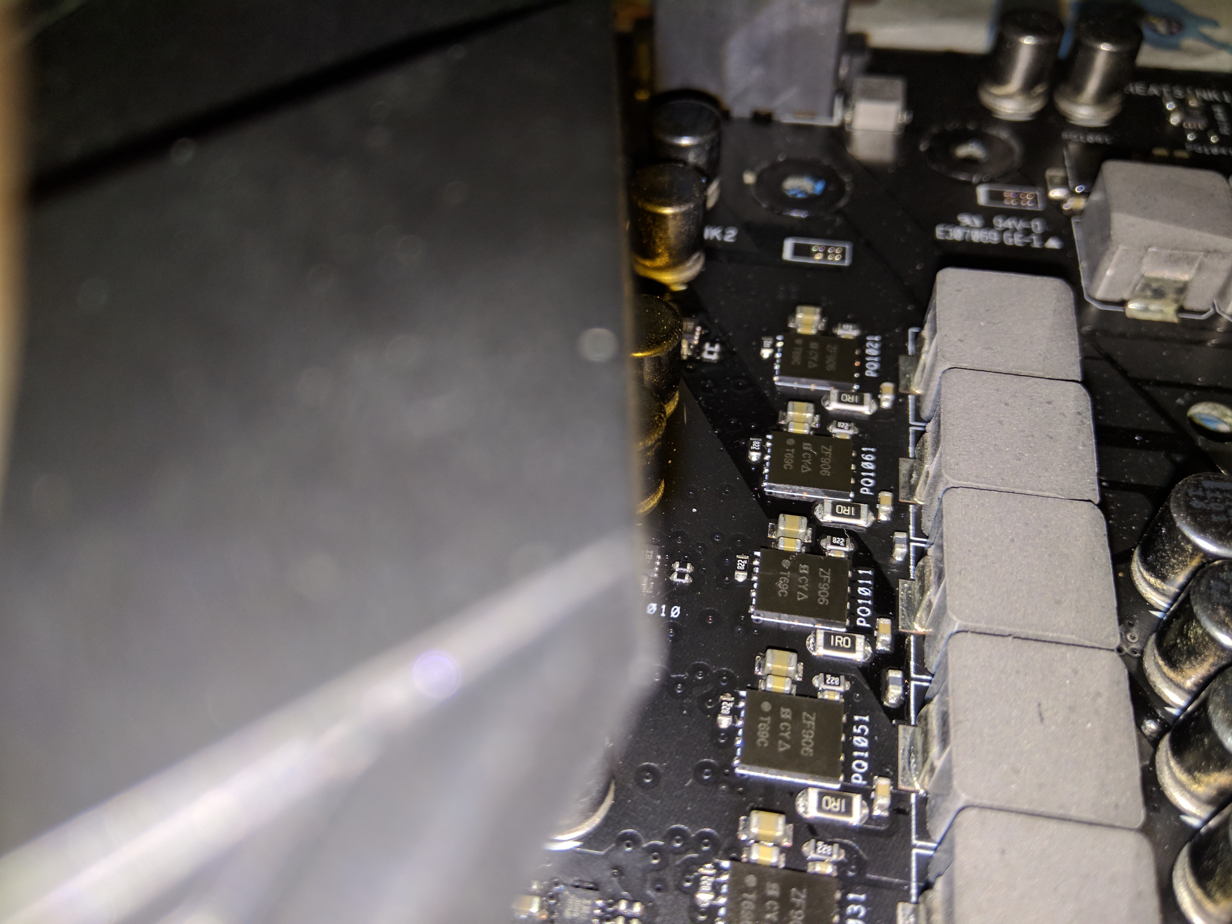

Заодно еще глянул мосфеты на Hero X:
IMG_20180214_212503.jpg [ 2.71 МБ | Просмотров: 2977 ]
IMG_20180214_212252.jpg [ 4.29 МБ | Просмотров: 2977 ]
