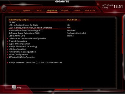

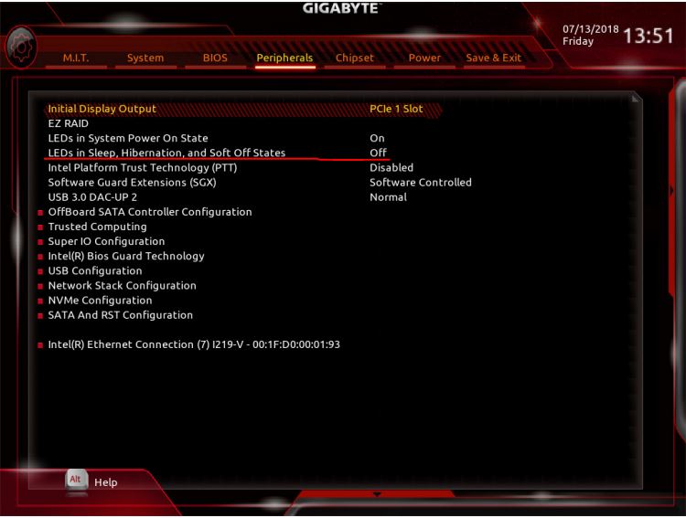

Регистрация: 21.10.2018
[quote="MeDd"]Еще дурацкий вопрос, как-то можно отключить подсветку кнопок на задней панели? А то они горят даже когда комп выключен.
И RGB Fusion у меня не хочет автозапускаться при запуске пк.
В BIOS выключаем LEDs in Sleep, Hibernation, and Soft Off States
рекомендую почитать инструкцию по материнской плате, найдите стр. 61
LEDs in System Power On State
Allows you to enable or disable motherboard LED lighting when the system is on.
Off Disables the selected lighting mode when the system is on.
On Enables the selected lighting mode when the system is on. (Default)
& LEDs in Sleep, Hibernation, and Soft Off States
Allows you to set the lighting mode of the motherboard LEDs in system S3/S4/S5 state.
This item is configurable when LEDs in System Power On State is set to On.
Off Disables the selected lighting mode when the system enters S3/S4/S5 state. (Default)
On Enables the selected lighting mode when the system enters S3/S4/S5 state.

Регистрация: 17.04.2015
Откуда: Нижний Новгород
Dmitry2018 все бы хорошо, но читать я умею. И у меня так и выставлено OFF. Что не мешает гореть подсветке кнопок на задней панели МП постоянно.
Добавлено спустя 2 минуты 7 секунд:
Или я неправильно понимаю логику работы этого пункта?

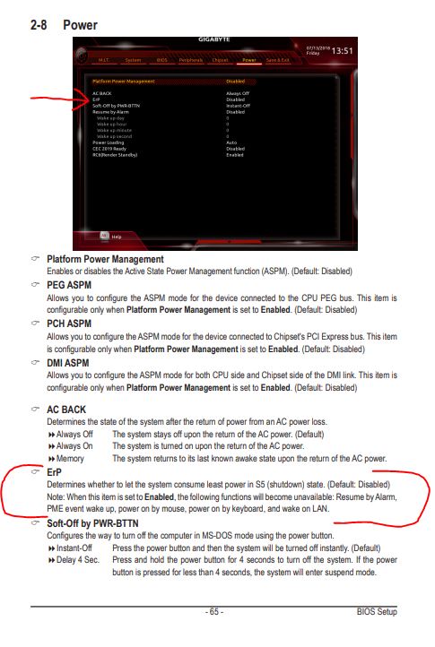

Если хотите выключить заднюю подсветку, то нужно включить ErP, но при этом лишаетесь функцией зарядки телефона по usb, если ПК выключен, не будет работать wake on lan. Скриншот во вложении.
Снимок 2.JPG [ 71.81 КБ | Просмотров: 6739 ]
Dmitry2018 спасибо! Как раз хотел писать решение по этому вопросу. Нашел, что нужно отключить ErP, отключил и бинго.

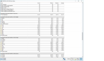

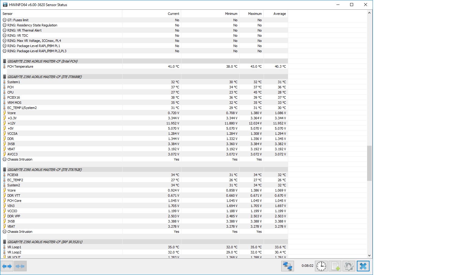

Биос в стоке, ничего пока не крутил кроме XMP. Температура в простое PCH (Intel PCH) около 50, вторая температура PCH (ITE IT8688E) около 40. CPU 8700K. Данные с HWINFO. Комнатная температура 27. Почему такая разница? Первая температура, я так понимаю, с диода, а вторая с хаба. У кого что HWINFO отображает по этому поводу?
У меня Intel PCH - 34, ITE IT8688E - 30.
У меня такие данные, смотрите на скриншоте

У меня в БИОС ErP отключено, а подсветка горит сзади красным, надо еще что отключать?
FD Define S2 / i9-9900K / 4х8Gb / 512Gb 970pro + 1Tb 970evo / 2080RTX / AE-5+Steinberg ur22с / Corsair HX1000i / VP3268-4K / Intel x550-T1 10Gb LAN
ErP наоборот надо включить, тогда не будет гореть сзади подсветка
Если ErP включено, то дежурное питание отключается
Если ErP выключено, то дежурное питание включается
