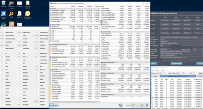

Asus strix x399
2950x @4.0
Alphacool Eisbaer 420
Samsung 16gb*4 M378A2K43BB1-CRCD0 @3.2
Пока на скорую руку настроил:
Core: LLC = 1, 110%
SoC: 120%
Память на 3.2 проходит аиду, при напряжении в биосе 1.415в (в мониторе 1,395в)
Остальное на картинке:
PS Cinebench проходит и при 4,2проц и 3,33 память = 3500 попугаев
Threadripper 2950x / 128Gb / Gigabyte 4090 Gaming OC / Super Flower SF-1600F14HT / Samsung C49RG90SSI
Регистрация: 07.06.2017
Откуда: Persey omicron
GoGo
стабильность системы нулевая ,линкс уже валится при самой ничтожной нагрузке

GoGo писал(а):
Asus strix x399
2950x @4.0
Core: LLC = 1, 110%
SoC: 120%
SoC увеличь. Хотя бы до 1.03
Я оставил разгон на PBO. В ручном на 4.2 камень (1.35) и память 3400 (1.39 напруга, 16-19-19 все по калькуратуру на OEM Samsung) ) при SoC 1.05 все стабильно кроме температуры VRM - в обычных режимах и играх все (камень и VRM) до 50С, но в линкс VRM идет до 100С. Камень в линкс под 80С.
Хотя у меня вода везде. Поэтому стабильность превыше всего. В PBO все до 65С в линкс (камень в 3.8-3.9 на автомате на всех ядрах, одно ядро до 4.4). SoC оставил 1.04, т.к. при памяти в разгоне больше чем 3066 требует напруги.

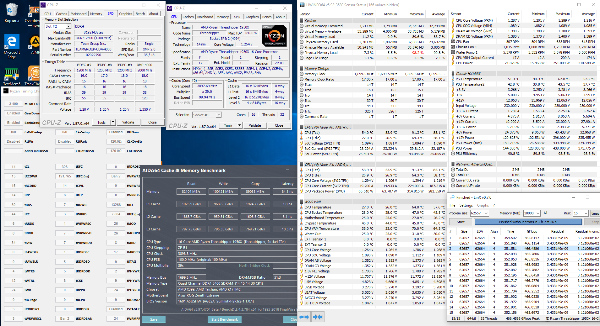

Мемbеr
Регистрация: 07.03.2011
Фото: 7
Тест на балконе
Процессор: AMD Ryzen™ Threadripper™ 1950X;
Материнская плата: ASUS ROG ZENITH EXTREME X399 SocketTR4 EATX;
Оперативная память: 3400 MHz 4x8 ГБ Team Xtreem 8Pack 32GB DDR4 Kit 4000 / CL18 TXBD432G4000HC18FQC01 363,03 € 28 846 руб;
Системный диск: i-FlashDisk NGFF 256GB M.2;
Охлаждение: Bykski A-Ryzen-Th-X, Magicool G2 Slim 360mm Radiator (MC-RAD360G2), Magicool G2 Slim 240mm Radiator (MC-RAD240G2), 5 штук GentleTyphoon D1225C12B6AS-25 4-PIN 0,123 А без тахометра, Zalman ZA1225ASL 0,16 А, помпа SC600;
Корпус: Zalman H1;
Блок питания: Corsair HX1000i 1000 Watt, CP-9020074-EU;.
3,9 ГГц
СнимокG.PNG [ 450.87 КБ | Просмотров: 4198 ]
4 ГГц
СнимокGG.PNG [ 457.36 КБ | Просмотров: 4198 ]

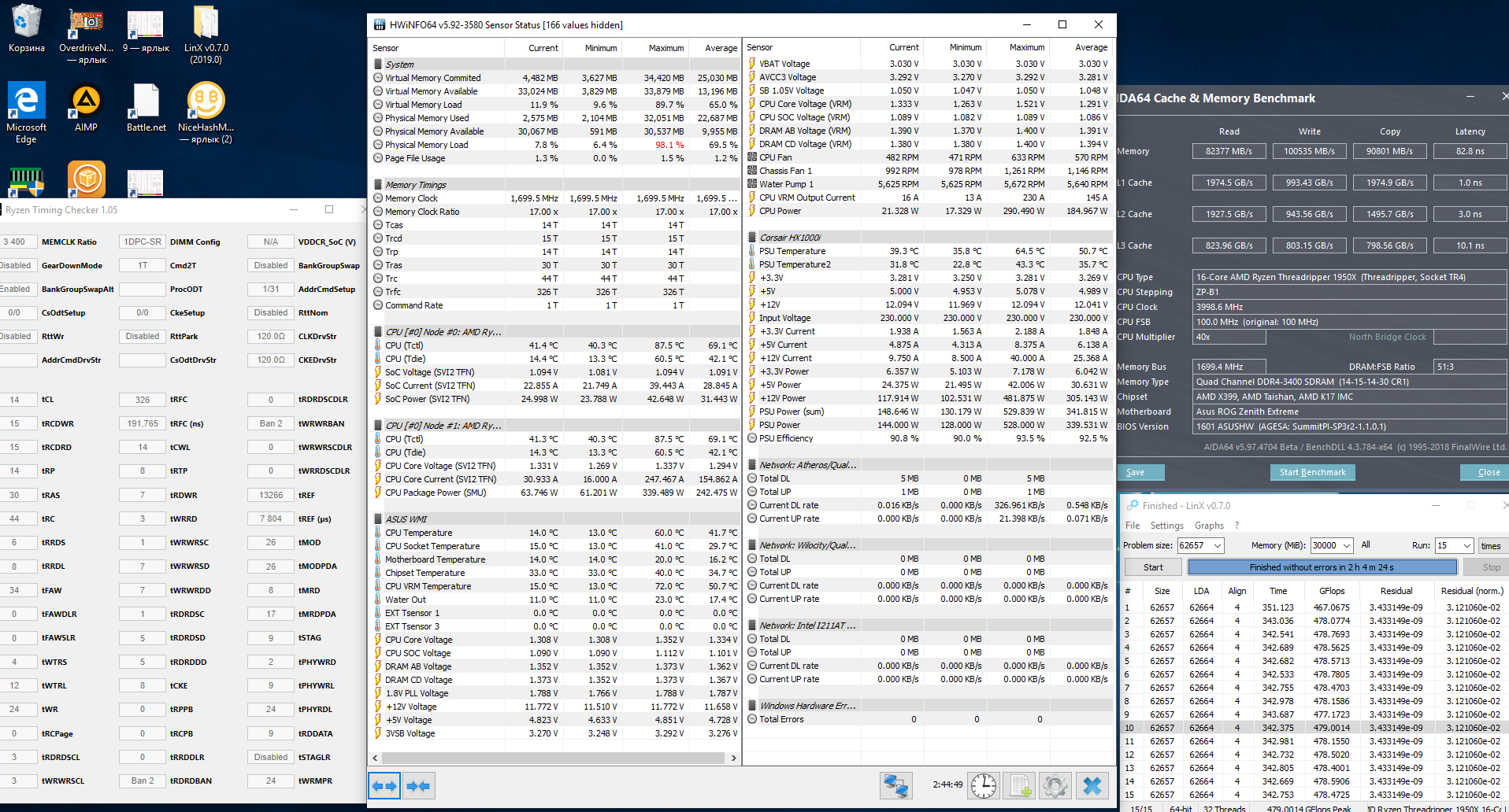

Регистрация: 29.12.2018
Фото: 6
Вроде разобрался как PBO настраивать... у меня 280/200/240 оптимально получилось
Добавил обдув VRM 120мм вертушкой
Тайминги из калькулятора
