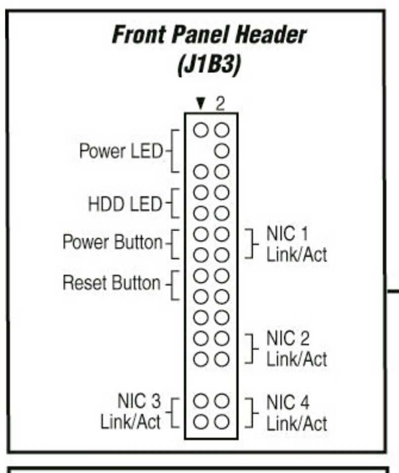

Вопрос по QUANTA S2ML с 16 гнёздами под память. У меня экземпляр с одним слотом PCI-Ex16, на борту ещё только всего два USB 2.0, IPML, и SPF+.
Память у меня 1600 МГц, но она ее видит ка 1333 МГц, в биосе настройки памяти урезаны.
Тем более это обидно, что планок памяти 4, брались под джингшу, так что работает память в двухканальном режиме..
Есть ли варианты БИОС для этой платы?
Полный ли она аналог какой-то матери от Фокскон?
Есть ли документация- на неё или Фокскон?
Есть ли распиновка полная разъёма фронтпанели? Там много контактов, надеюсь может там ещё один ЮСБ прячется..
Есть на inventec b800
https://m.vk.com/doc7900323_450717477?h ... 5a32053ae5
Screenshot_20171212-200040-1.jpg [ 91.14 КБ | Просмотров: 2240 ]
