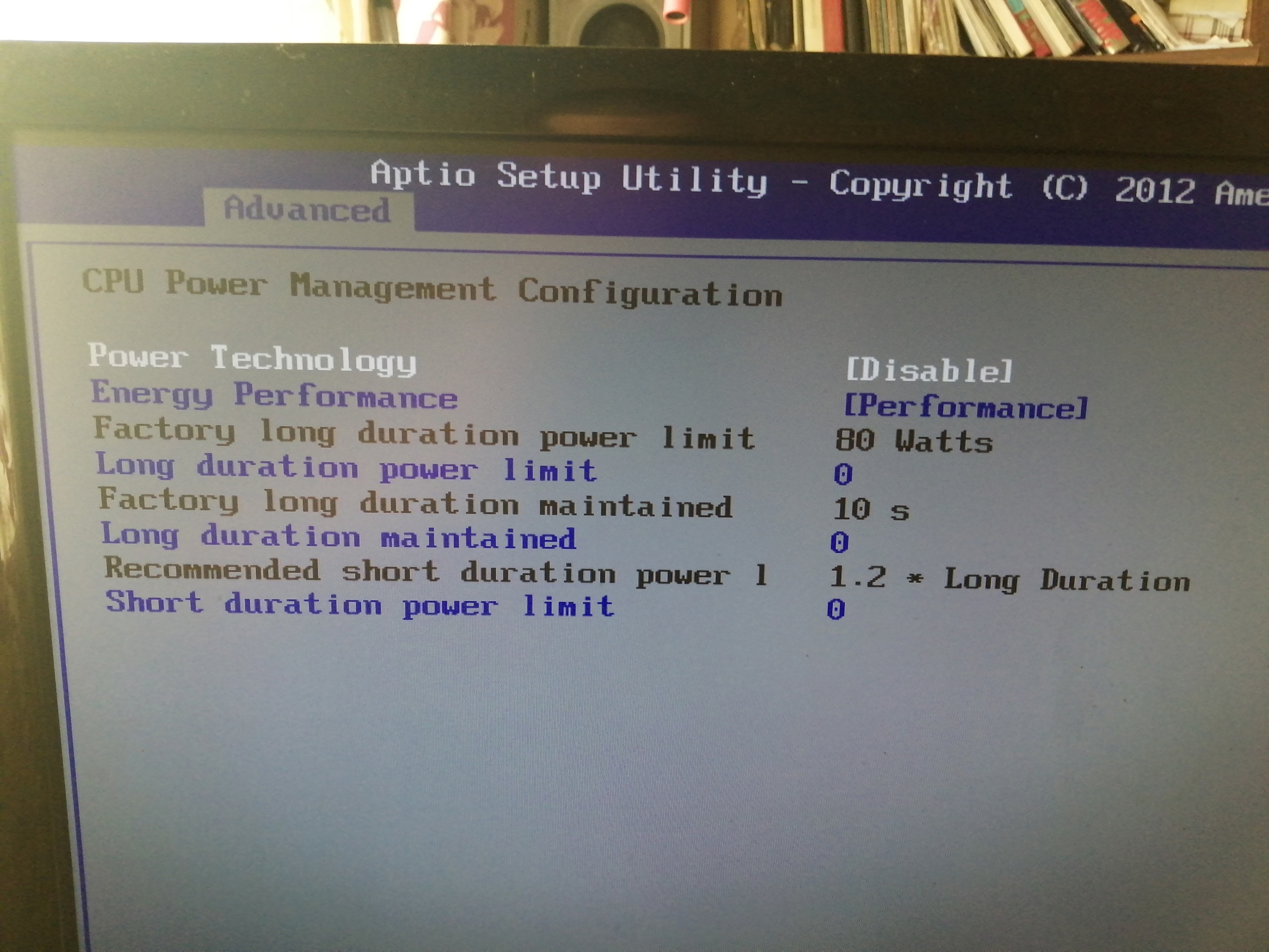

WallAnd686 писал(а):
У меня тоже 2 таких комплекта, какие настройки меняли в биосе? Никак не добьюсь стабильной работы - то виснет, то перезагружается. Винду тоже установил раза не помню с какого.
Такая же проблема была, - то зависнет, то экран чёрный, а музыка играет, то зависнет и перезагрузится. Где-то один-два раза за сутки, а в журнале событий - куча ошибок whea. Ничего не помогло кроме одного - в биос Advanced -> CPU config -> CPU Power Management Config -> Power Technology - установить в положение Disable. Турбобуст и энергосбережение при этом отключаются, зато работает стабильно неделями.
Память у меня в радиаторах с ECC, снижение скорости до 1333 не помогало.
VW1glxNVeJI.jpg [ 1.31 МБ | Просмотров: 7091 ]
Регистрация: 15.07.2021
Насколько я помню пробовал разные варианты параметров выставлять, и этот тоже отключал, но проблемы все равно были. Винда, кстати, установилась только при установленной одной плашке памяти. В общем к какому выводу я пришел (и какой в итоге результат). На сайте, где заказывал (мы все понимаем, на каком) срседи отзывов попадалась информация, что память шитая. Радиаторы с нее не снимал, чтобы посмотреть какие чипы стоят, но похоже, что так оно и есть. В общем, проблемы всегда при установке двух комплектных модулей. С одним модулем ЕСС памяти на 4 ГБ работает на ура, никаких проблем. Как только ставлю второй - может и 1,5 суток проработать без передышки, а может через 3 минуты после старта перезагрузиться, никакой закономерности. Ради интереса (опять же на китайском сайте мелькнула инфа) приобрел б/у обычную память ДДР3 для настольных ПК, Патриот 2*4ГБ 1600МГц. Абсолютно никаких проблем. Работает как часы (в смысле стабильно, а не время показывает). Так что похоже, что дело в памяти. Один комплект (М.П., ЦП и 4ГБ) отдал ребенку на смену его старого компа, а со вторым буду экспериментировать.
