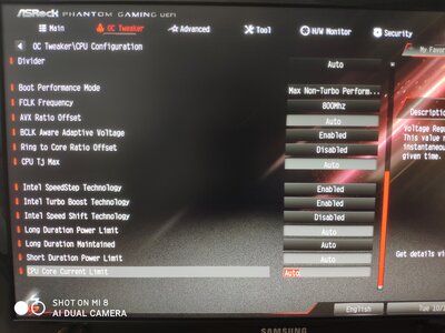

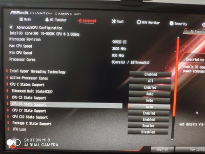

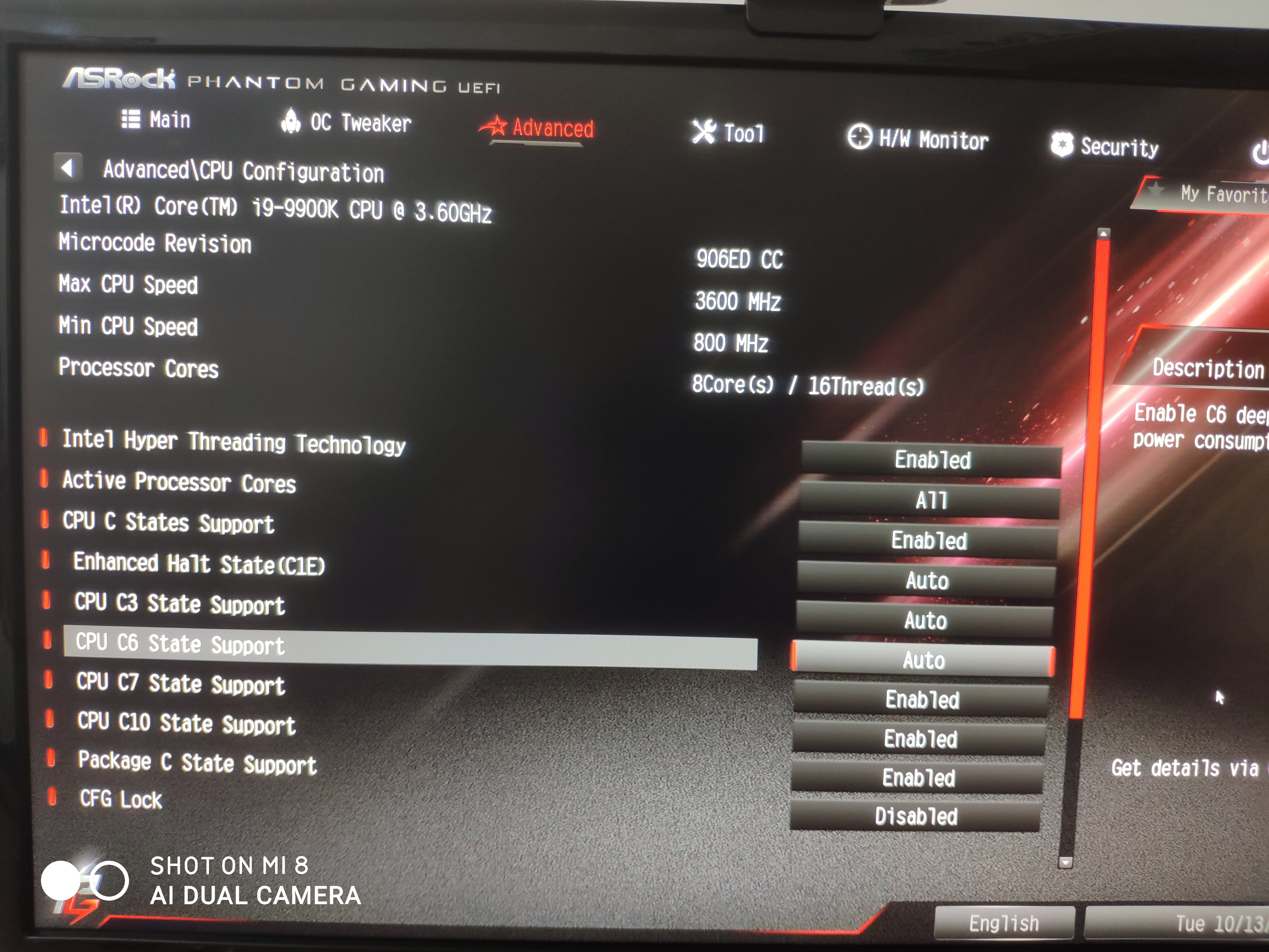

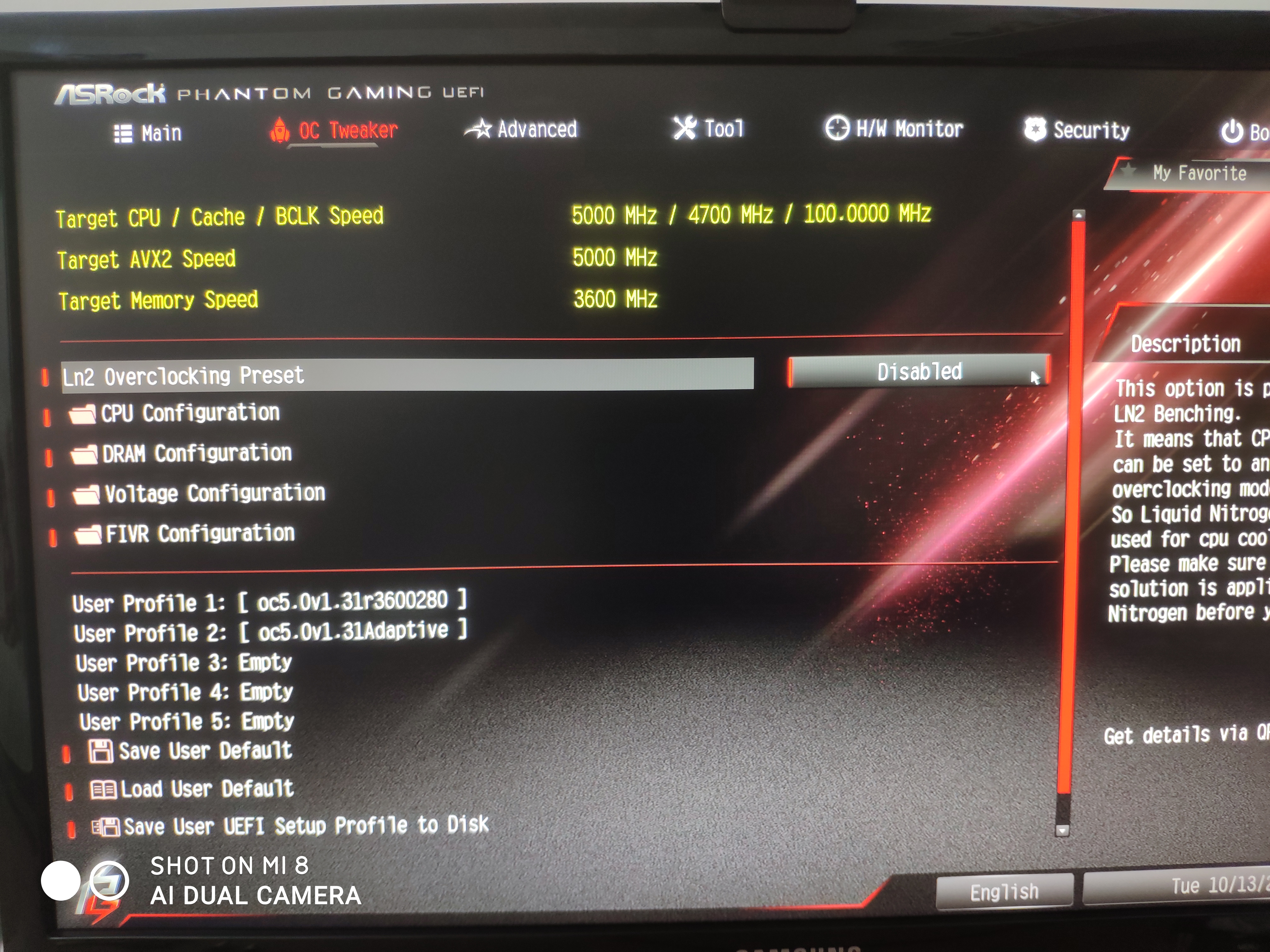

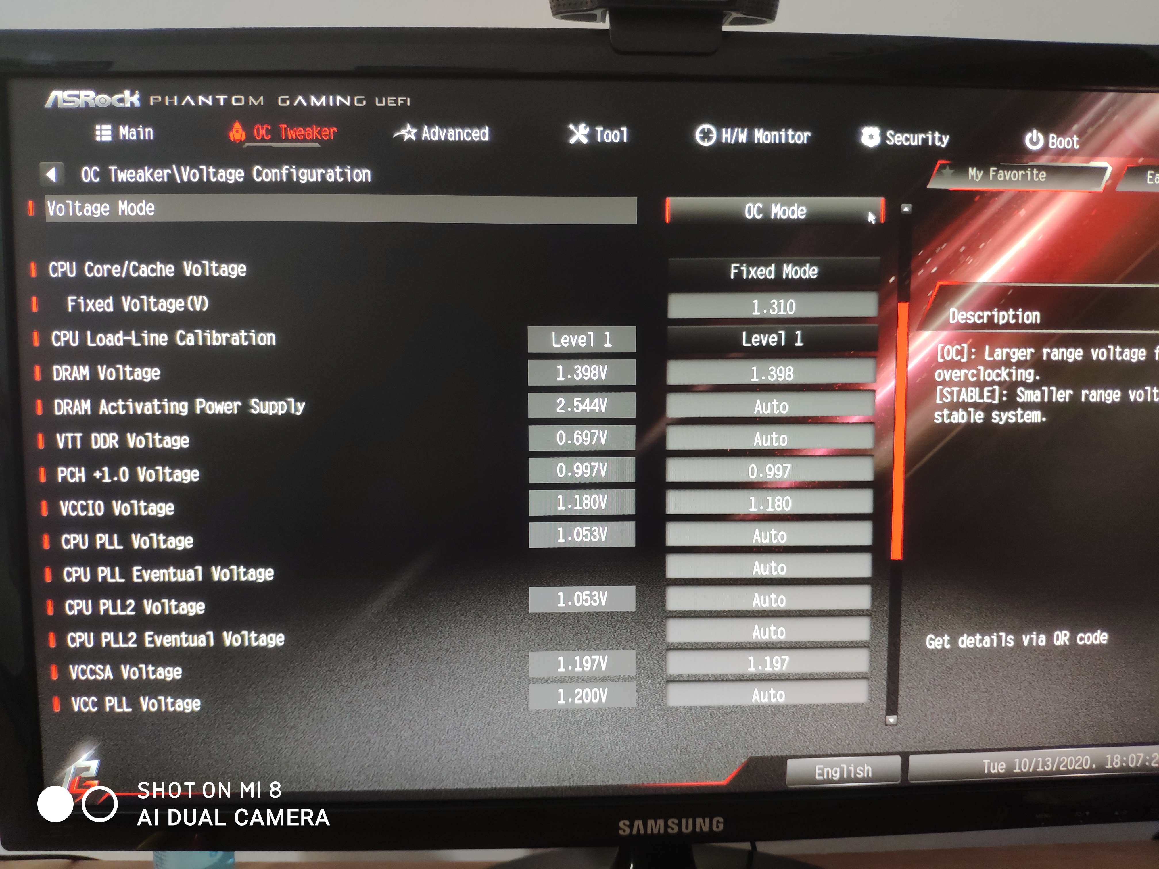

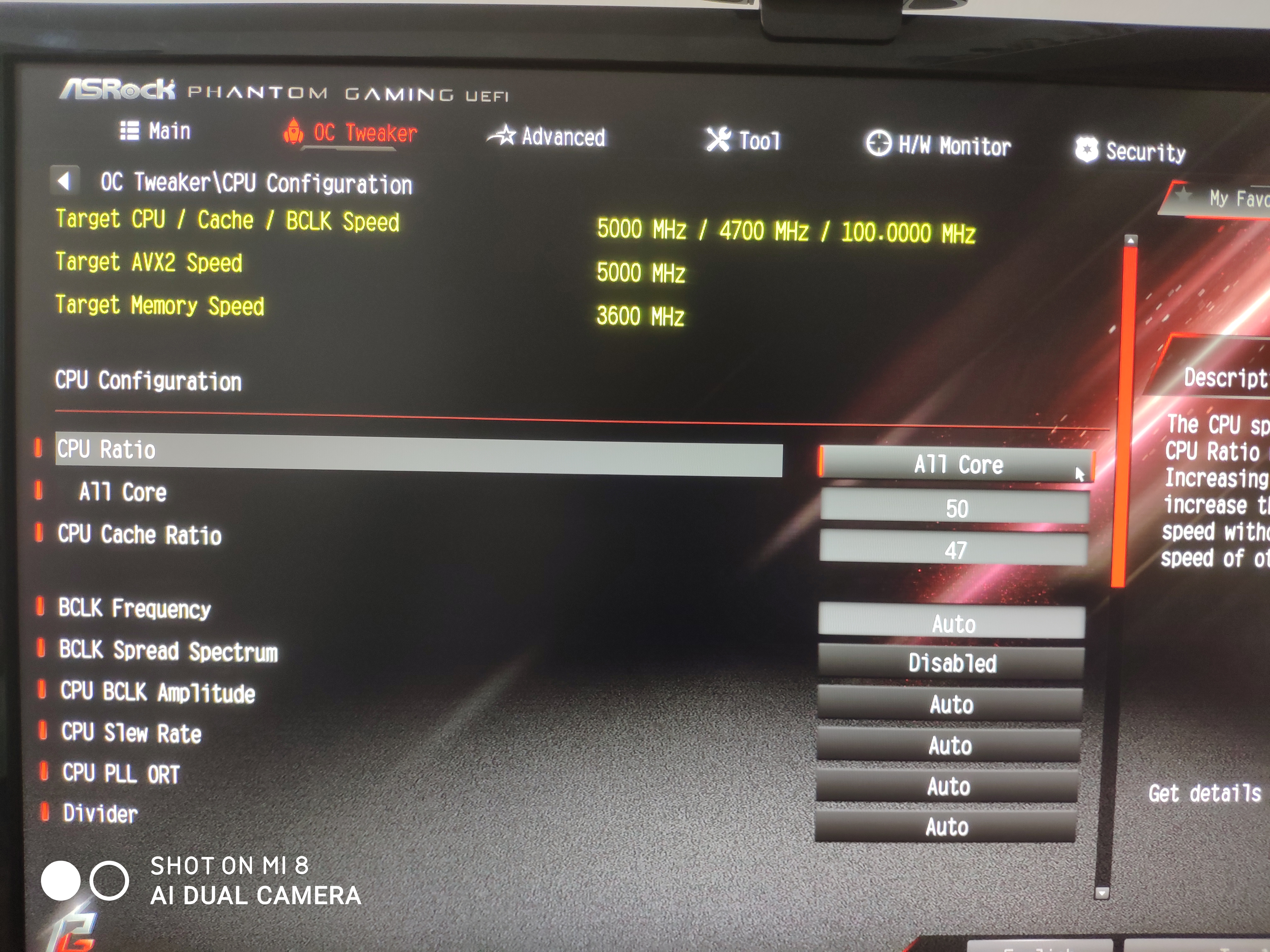

Все сберегайки у меня включены, но процессор сбрасывает частоты до 3600 а должен 800 ?
День добрый!, скиньте мне пожалуйста ваши настройки биоса через профиль- я гляну у себя на машине- что там установлено, и проверьте в windows 10 ваш профиль электропитания - вкладку "Минимальное состояние процессора" - там должно быть 5%

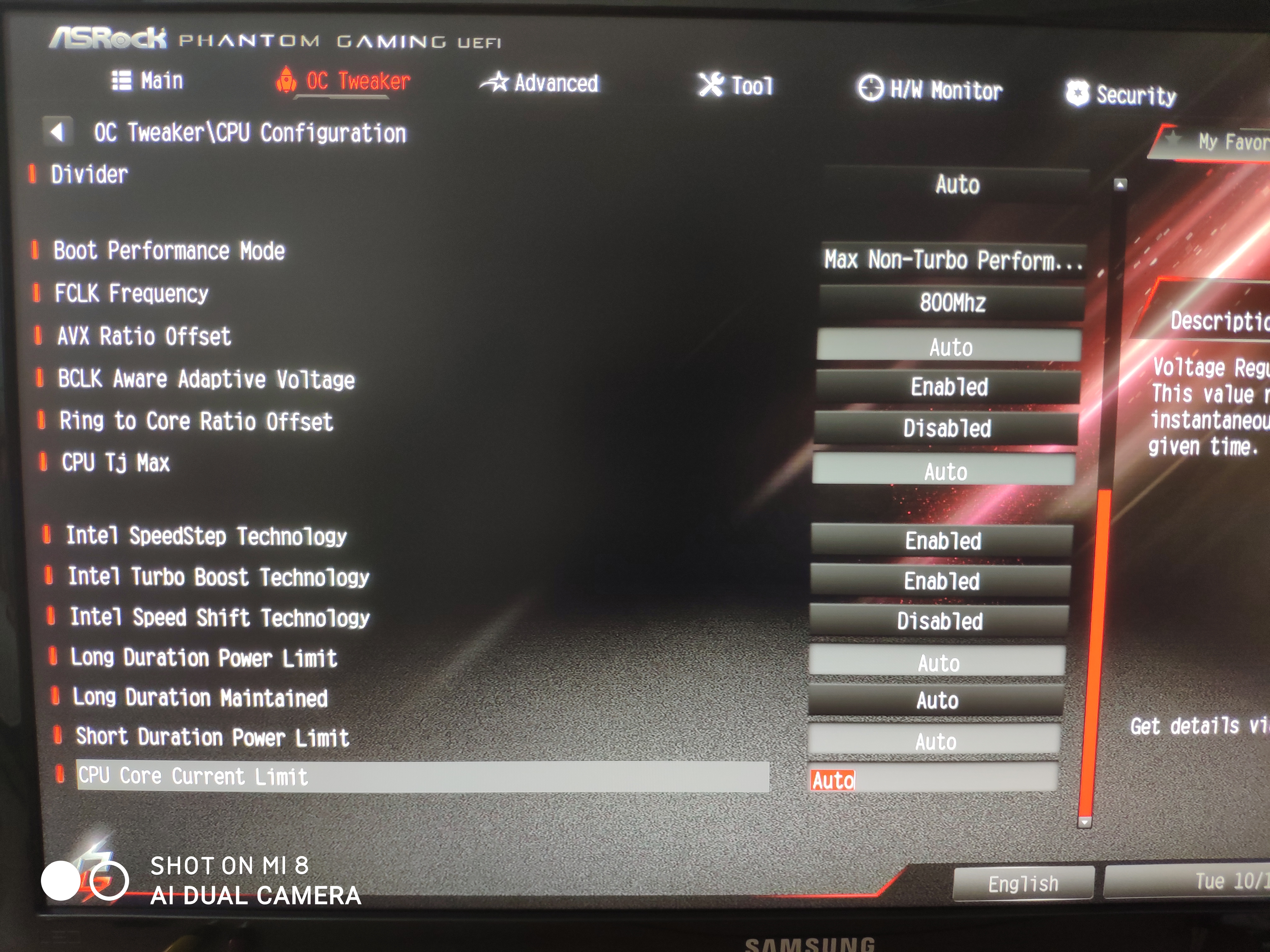

Вот мои параметры
IMG_20201013_180728.jpg [ 5.63 МБ | Просмотров: 6272 ]
IMG_20201013_180631.jpg [ 5.98 МБ | Просмотров: 6272 ]
IMG_20201013_180647.jpg [ 5.84 МБ | Просмотров: 6272 ]
IMG_20201013_180618.jpg [ 6 МБ | Просмотров: 6272 ]
IMG_20201013_180543.jpg [ 5.81 МБ | Просмотров: 6272 ]

Adrakin писал(а):
Вот мои параметры
я имел ввиду сам профиль файл бинарник в .bin- скиньте мне на файлообменник, с вашими настройками я просто бы загрузил его, и глянул бы у себя работу энергосберегающих - на своём локальном Пк. Мп у меня та-же, цпу тот-же.
По скриншотам на вскидку -можно попробовать настроить не фиксированное напряжение с оффсетом "в плюс" - Что-бы хватало для вашего разгона 5.0, и режимами llc 3 или 4- 4ый предпочтительнее на Асрок
По напряжению я подробно расписывал тут почему желательно использовать LLC4 c оффсетом

Спасибо. Все заработало. В Виндоус стоял процессор на 💯% сделал на 5% и частота упала до 800. Я попробую с offset + llc 4 посмотрим что будет? Спасибо большое.
