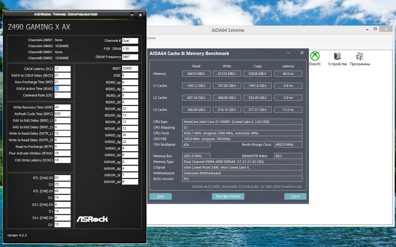

Мать Z490 Aorus Master, память Crucial Ballistix dualrank e-die 3200 16-18-18-52
Нифига память не разогналась (3400 cl16), почитал эту ветку, ага, думаю не очень хороший выбор сделал для разгона памяти.
Попробовал на Asus Z170 - та же ерунда. Т.е. кит фиговый попался (BL2K16G32C16U4 2x16Gb).
Но в тоже время, на гиге прекрасно разогналась древняя 2x16 samsung 2133 b-die до 3400 16-17-17-52.
На msi z170 эта память максимум 3333 cl16 брала.

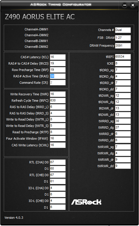

Расскажу про свой первый опыт разгона, может кому будет интересно. Плата gigabyte z490 aorus elite ac + 10700k
Изначально плата очень сильно завышала напряжение на ядра, так что проц жрал 150 ватт и грелся до 100 градусов, после выставления в 1.2 вольта вроде починилось и потребление стало укладываться в стандартные 125 ватт.
Потом решила попробовать разогнать память, Crucial Ballistix BL2K16G32C16U4R две планки на 16 гб, у них XMP 3200 на 16-18-18-36. Какие там чипы я не знаю, тайфун бёрнер почему-то выдает ошибку, когда пытаюсь их посмотреть, а более новая версия вообще не запускается. Сразу по отзывам поняла что биос там корявый и на всякий случай прошила последнюю версию, из-за этого почему-то что-то сломалось и проц начал жрать 140 ватт в стресс тесте, и греться хоть и не до 100 но до 90 градусов несмотря на заново выставленные 1.2 вольта.
Ну да ладно, память начала гнать с 18-21-21-43, напряжение рекомендованное по xmp 1.35, на проце тоже решила много не ставить (я в разгоне совсем нифига не разбираюсь, побоялась спалить что-нибудь), короче VCCIO 1.15в и VCCSA 1.20в. С такими параметрами мать смогла стартануть только на 3600, 3700 уже не грузилась. Тайминги удалось подкрутить до 16-19-19-38, на стандартных таймингах для 3200 уже сыпались ошибки в ТМ5. Поставила остальные тайминги по табличке anta777, без самодеятельности. И еще потом после тестирования tREFi выставила в максимум, помогло еще чуть-чуть снизить задержки. CR1 на этой конфигурации не запускалось, причем в отличие от прочих экспериментов насовсем вешало плату, так что она не возвращалась к стандартным настройкам и приходилось сбрасывать вручную.
Еще момент. Тренировка памяти почему-то происходит как-то странно, иногда мне в процессе мать выдавала нормальные значения RTL(CHA)D1:60 и RTL(CHB)D1:61 и IO-L(CHA)D1=IO-L(CHB)D1=6 а иногда они прыгали непонятно как, абсолютно рандомно, и IO-L значения 14 по каналу А и 7 по каналу Б, причем это не зависело даже от напряжений на IO и SA (я пробовала их ставить 1.30 и все равно скакали). В итоге перезапускала до того момента, как значения становились нормальные и включала фастбут чтобы их зафиксировать.
И еще, asrock timing configurator 4.0.4 не работает с этой матерью, 4.0.3 работает.
В общем результат на скринах. Может можно еще что-то подкрутить, хз. Экстрим тест вроде проходит, в процессе еще подогревала корпус внутри фурмарком, ошибок не вылезает.
Сейчас нужно только разобраться, как вернуть проц в потребление 125 ватт.

ukechandesu
Я бы не советовал напряжение на проце оставлять фиксированным.
Он же перестанет скидывать напряжение в простое, лишний нагрев. Я у себя оставил offset -0.015, отключил MCE (multi core enhancement). Вот этот MCE - корень зла. На нексусе был обзор, в котором говорится, что производители материнок отступают от гайдов интела, включая по дефолту этот MCE.
https://www.gamersnexus.net/guides/3590-dont-run-z490-motherboards-with-default-settings-for-your-build
И еще, для контроля температур, я бы включил все-таки PL, точнее подобрал бы их под возможности кулера. Для своего NH-D15 я выставил PL1 - 135 Ватт, PL2 - 240. Можно меньше, если будет перегреваться. Конечно, такое подход не для оверклокеров, ну зато проц холодный.
micron E-die, другой микрон вообще не гонится.
На 3700 и 3800 я так и не смог загрузится, но при этом у меня получилось загрузится на 3866 и 4000, да, именно так, на 3700, 3733, 3800, 3900 - успешного старта нет, а на 3866\4000 есть. У гнилобайта Z490 2 вида поведения при разгоне памяти: 1й вариант - плата сразу вырубается через 5 секунд после сохранении БИОСа и включается со сброшенными настройками - означает, что вы нихрена с настройками не угадали (именно не угадали, т.к. логики там никакой нет). Вариант номер два, плата что-то пытается родить в течении ~30-90сек, вот тут уже можно попытаться чего-то сделать (пробуйте поменять CR 2T на 1T).
По факту, попробуйте сразу на 3866 выставить или даже на 4000, попробуйте поменять CR 2T на 1T, опять же повторяюсь, у этой платы нет логики в поведении, она может стартовать с 1Т, но наотрез отказываться стартовать с 2Т, она может стартовать на 4000, но на отрез отказываться стартовать на 3866. У меня вольтаж был память - 1.4В - это нормальное напряжение для микрона, VCCIO=1.2v VCCSA=1.3, если получится стартануть, то уже снизите их.
Мой последний успешный старт вот => TM5 Default@serg она проходила. anta777@extreme и 1usmus мне было лень гонять, плату сдал в магазин, больше с гнилобайтом я никогда не свяжусь, только если за 1\3 стоимости.

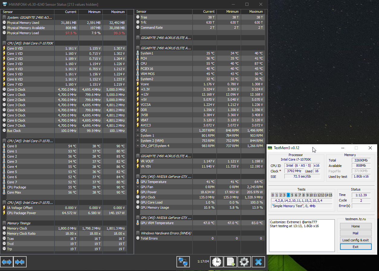

Регистрация: 02.11.2016
А где почитать про тренировку памяти? Купил z490 Vision G, теперь много новых слов узнал.
Зачем решил поменять b460 mortar на неё, пока не очень понимаю)
И да - чем тестить на стабильность? гоняю Linx с размером задачи 40000, температуры жестко повышает (до 92 градусов), но выбивает ошибку на 3-4 цикле.
а что за память? и на какой частоте?
INTEL Core i7 10700K + Mugen 5 + MSI MPG Z490 GAMING PLUS + KFA2 HoF 3600+ ASUS EVO DUAL RTX 2070SUPER 8GB
Corsair Vengeance lpx 2x16gb, сейчас завелась на 3400 (3333 + разгон по шине) 16-19-19-39-1T
И не понимаю, как вообще разгонять, когда неизвестно напряжение) В биосе ставлю фикс 1.22, показывает 1,24, а в винде как смотреть актуальное напряжение? Вроде наращиваю напругу, растет температура, но в том же cpu-z или в hwmonitor строчка Vcore остается на этих самых 1,24 +/-. Меняются core vid, но тоже как-то незначительно. И можно ли мониторить VCCIO VCCSA?

Регистрация: 08.10.2014
Фото: 158
rezhxaoc Скачайте HWinfo64, и понаблюдайте за напряжение VRVout...(это и есть актуальный вкор) на гигабайте.
Michailovsky спасибо, поставил. Какое-то мракобесие - там реально показывает 1.23 выставленные без нагрузки, и с LLC High дропает в линксе до 1.15-1.20
Ясно, что этих напруг на 4.8 AVX не хватает. Или может я слишком многого требую от системы? На каких примерно частотах тестируют процессоры 9900/10700 в линксе с охладом на 150-180 ватт?
Фото: 158
Для 4800 нужно от 1.23-1.27в в среднем, если не брать в расчёт golden sample...ставьте в линХ задачу 20000 и 5-10 прогонов...посмотреть невязки, если без невязок, то 99% везде будет стабильно. Какая модель кулера? Термо паста?
Напутал, 4.7 по всем ядрам работает.
Кулер IH-4800 с карлсоном TY-140, термопаста какая-то простенькая, не помню название.
Да, смотрел именно VRout, вхолостую 1.28, в нагрузке 1.2, в линксе до 1.16 падает. Слишком низкий уровень LLC?
Ставил размер задачи 40000, это много, выходит?
Фото: 158
Похоже на то...здесь был спец по гигам, но его забанили, опытным путём подбирайте ллс...играют большую роль...тк, если уровень ллс правильный, то требуется меньше напряжения на процессор, для стабильности.
Это очень горячо...нигде подобной сложности задач не будет, многие ограничиваются 25000(задачей), и "горя" не знают...20000 10 проходов тоже вполне достаточно.
Добавлено спустя 2 минуты 38 секунд:
Если сравнивать реальную 100% нагрузку, например при рендеринге процессором...то линХ заставляет "кушать" на 50 ватт больше 100% загрузки любой задачей.
