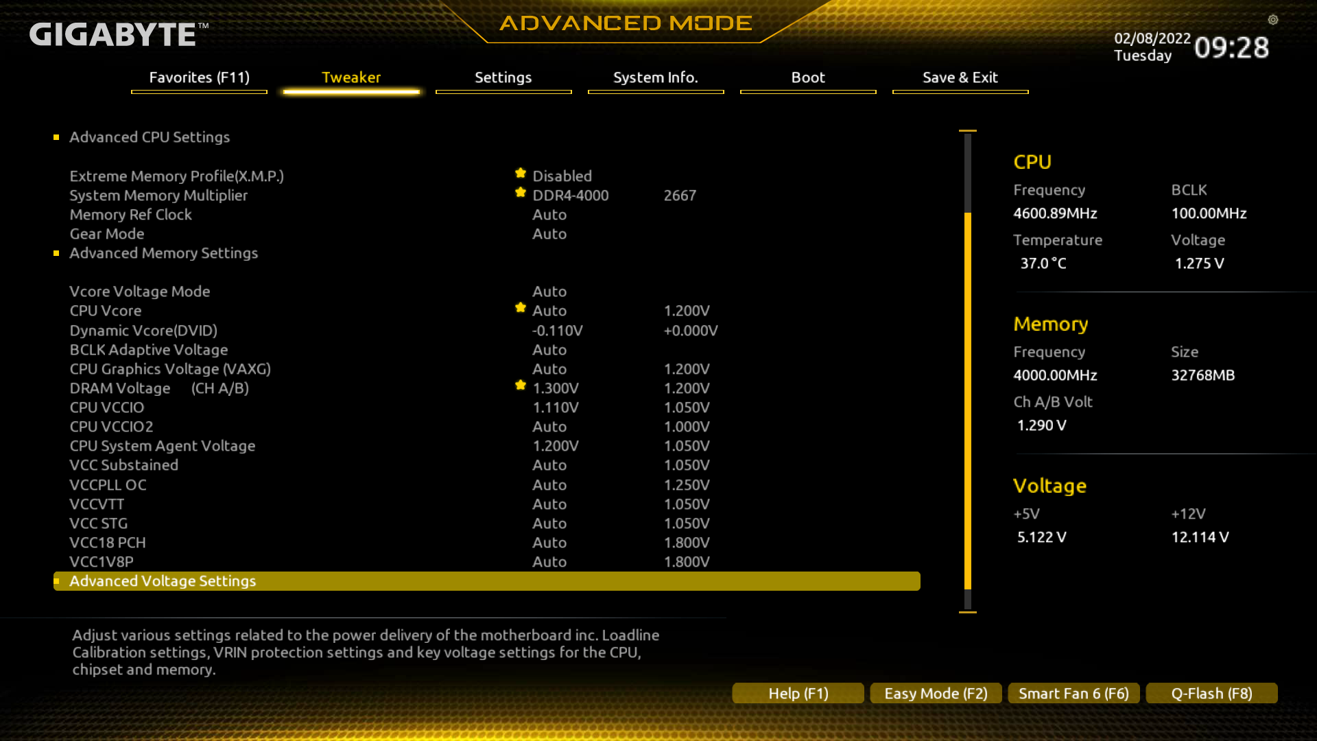

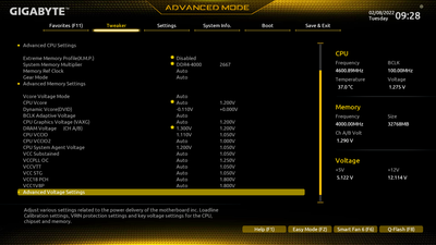

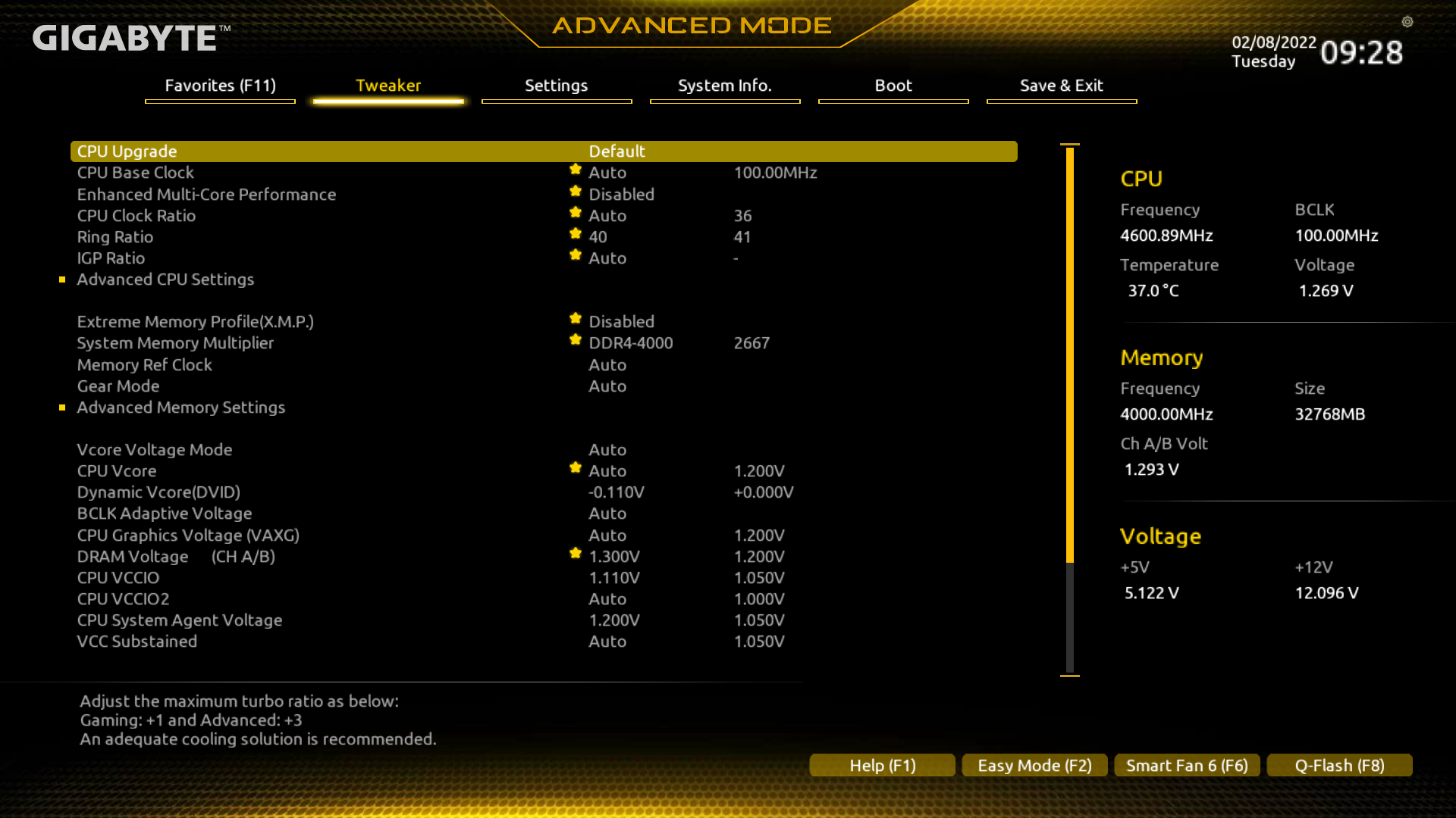

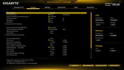

negativve87 писал(а):
Два синих экрана словил уже) Но у меня 11700f, возможно это сказывается, на -0.09 пока все ровно. Спасибо за инфу.
Вопрос, какие еще настройки крутила для того чтоб процессор меньше кушал и грелся соответственно? У меня такая же мать, можешь показать фотку биоса? Буду очень признателен.
Никакие больше. Только память.
Попозже скину скрины из БИОСа.
Вечность пахнет нефтью...
Регистрация: 26.03.2008
Откуда: C-137
220208092817.PNG [ 554.24 КБ | Просмотров: 2524 ]
220208092840.PNG [ 553.38 КБ | Просмотров: 2524 ]

Ляпучка писал(а):
Спасибо, один вопрос. Разве в рокет лейках напряжение на контроллер памяти это не vccio2? Vccio это ж вроде как кэш

Ляпучка писал(а):
220208092817.PNG [ 554.24 КБ | Просмотров: 14 ]
220208092840.PNG [ 553.38 КБ | Просмотров: 14 ]
Я сильно извиняюсь, но когда настраиваешь Dynamic Vcore (DVID) снизу в комментариях к настройке написано что работает только при условии перевода CPU Vcore в режим "Normal", у вас он стоит в Auto
Да чёрт его знает, почитать бы где :)
Я так думаю, что если он работает, то мамка его и ставит в Normal.
