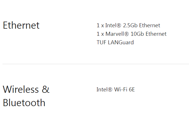

WreckInT3 писал(а):
Ещё встроенные сетевухи у асуса на z690 даже не интел. Это плохо, обычно если не интел то будут проблемы со стабильностью под нагрузкой.
screenshot_202.png [ 18.92 КБ | Просмотров: 2053 ]
лучше написать "я не хочу платить за z690 плату с интелом " ну это экстим, хиро тоже с интелом, если он (интел) так нужен.
к слову сам сейчас сижу на 10 гигабитном Aquantia, (нынешний marvell) c 2.5 гигабит от провайдера, поскольку второй гигабитный сетевик от интела всего на 1 гигабит и не имею с ним никаких проблем
