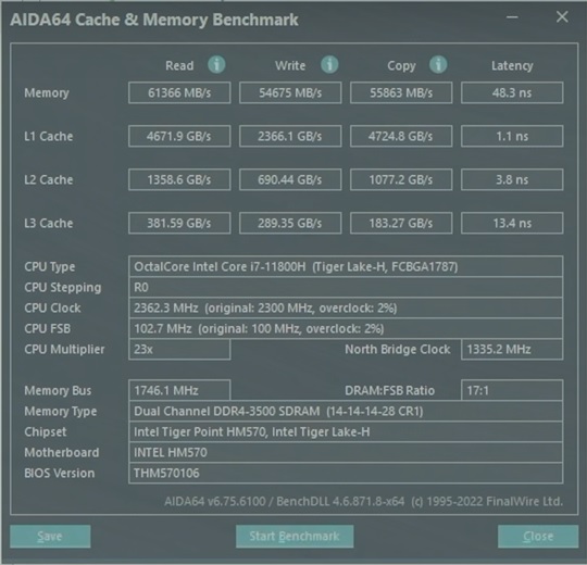

Мне кажется это ограничение в инженерном образце процессора, смотрел бразильца с быстрой памятью, он говорил про предел в 3500 с gear 1 и показывал на видео, но у него был вариант с релизным 11800h, скоро i2hard должен обзор запилить с i9 инженерником, думаю он ответит на все вопросы по памяти.
https://www.youtube.com/watch?v=ZsEFubfhvSw
Нет, так написано в стандартной интеловской спецификации, для коммерческих образцов.
По Вашей картинке: если бы у меня была память, которая умеет работать на 3500 с 14-14-14-28, то я бы обязательно попробовал добиться её стабильной работы.
Но памяти такой пока нет, даже близко такой.
Я думаю, что максимальная частота, на которой будет работает память, зависит от конкретной модели модуля. И от таймингов, конечно, как обычно.
В данном случае, ещё и от значения Gear этого. У меня, вот, эти модули вроде как нормально работают на 3333 с теми таймингами, что написаны в их XMP для 3200.
Но заниматься тонкой настройкой этого дела мне кажется бесперспективным. Наверное, потому, что мне эта железка нужна для длительной (как минимум, десятки суток) непрерывной работы с максимальной нагрузкой на процессор - в том числе, с использованием AVX512. Внезапные сбои в работе памяти в этом случае были бы очень нежелательными. Это совсем другой сценарий по отношению, например, к сценарию "игровой компьютер", где и ущерб от сбоя, как правило, не особо велик, и увеличение тактовой частоты памяти приносит ощутимую пользу.
