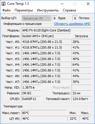

Хелп !
Gigabyte 970A-DS3, Fx-8120
Все энергосбережение отключено, но периодически, скидывает множитель до 200х7=1400МГц. Сразу начинает тормозить. Тут уже раз описывали проблему, но решения я так и не прочитал.
Скидывает то все ядра. То по отдельности.
Может ли это быть троттлинг?
CoreTemp-Scr.png [ 21.18 КБ | Просмотров: 3700 ]

indieeugene писал(а):
Хелп !
Что-то вы не в ту тему запостили, тема по гигам здесь.
Кратко, проверьте отключение APM и Turbocore в биос, если это не помогло нужен принудительный обдув зоны питания и северного моста на МП. Их перегрев может вести к сбросу множителя под нагрузкой.
