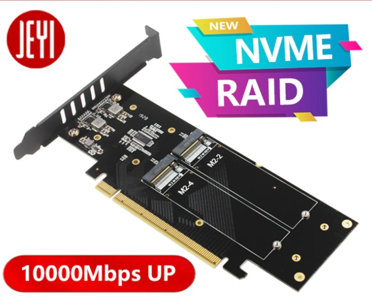

Привет!
Подскажите пожалуйста, поддерживает ли наша плата режим Burification для шины PCI-Express?
Чтобы можно регулировать режим работы слота .. х16 или x4/x4/x4/x4 и т.п.
Или можно как-то модифицировать биос, чтобы этот режим работал?
Задача: поставить в слот PCI-E переходник на два Nvme диска, но два диска будут работать только если работает этот режим.

Регистрация: 22.01.2008
goga2000ru писал(а):
3 x PCI Express 3.0/2.0 x16 slots
( support x16, x16/x16, x8/x16/x8 mode with 40-LANE CPU;
x16, x16/x8, x8/x8/x8 mode with 28-LANE CPU)
Добавлено спустя 7 минут 22 секунды:
на два диска нужно 8 линий
причем тут x4/x4/x4/x4 ?
В вашей цитате указаны режимы работы каждого из PCI-E слотов в тех или иных режимах.
Но мне нужно получить не просто свободный слот в режиме Х8... а чтобы слот работал в режиме Х4/Х4. Тобишь поделенный на два Х4. Иначе второй диск в переходнике работать не будет.
А вообще переходник на 4 диска. Пока поставить хочу 2. Потом добавлю еще два.
Поэтому актуален вопрос деления x4/x4/x4/x4 конкретного свободного слота в режиме Х16.
Чтобы получить разделение как бы на 4 слота Х4.
В биосе настройку не нашел.
Хотя в тех же китайских Х99 пишут, что есть такая опция в Bios.

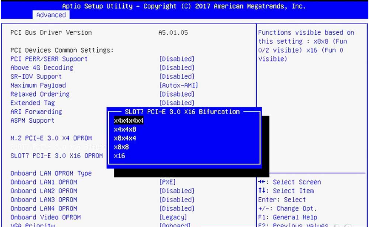

вы это где то прочитали или знаете !?
у меня представление следующе ... подал линии 4 штуки на диск и все ок !? могу ошибаться
а x4/x4/x4/x4 это что бы разбросать по слотам не использованные линии
Фишка рабочая. Не зря ряд компаний переходники в слот х16 делают на 4 диска M2 NVMe. Даже можно raid забабахать.
У меня переходник JEYI iHyper. Его характеристики 4 диска по 4 линии.
Казалось бы в слоте Х16 на каждый придет нужное количество.
А..нет!!
Так не работает. Видит только один диск.
В режиме работа слота х16 или х8 все диски работать не будет. Нужно программное деление.
Называется это "bifurcation pci express". выше опечатался с названием.
Каждый из дисков получает 4 линии. На плате переходника разведены 4 линии по 4 диска.
А программное деление помогает системе правильно инициализировать все диски.
Я об этом давно знаю. Тема не безизвестная.

Регистрация: 16.12.2020
значит по спецификации наша не тянет
https://www.win-raid.com/t6650f54-Asus- ... ation.html
вот пишут про аналогичные платы что вроде можно в биосе покопаться и включить
Спасибо за ссылку. На этом же сайте нашел тему по подобной модификации биоса нашей платы, но к сожалению и там и там не опубликован конечный рабочий вариант биоса или настроек. Похоже дело глубже чем поменять пару строк в настройках.
https://www.win-raid.com/t8490f16-HELP- ... -mode.html
Еще вопрос. Какой сейчас есть последний нормальный стабильный биос для платы с анлоком турбобуста для камней Xeon? конкретно 2697v3
пробовать надо ... отпишитесь если будет положительный результат
