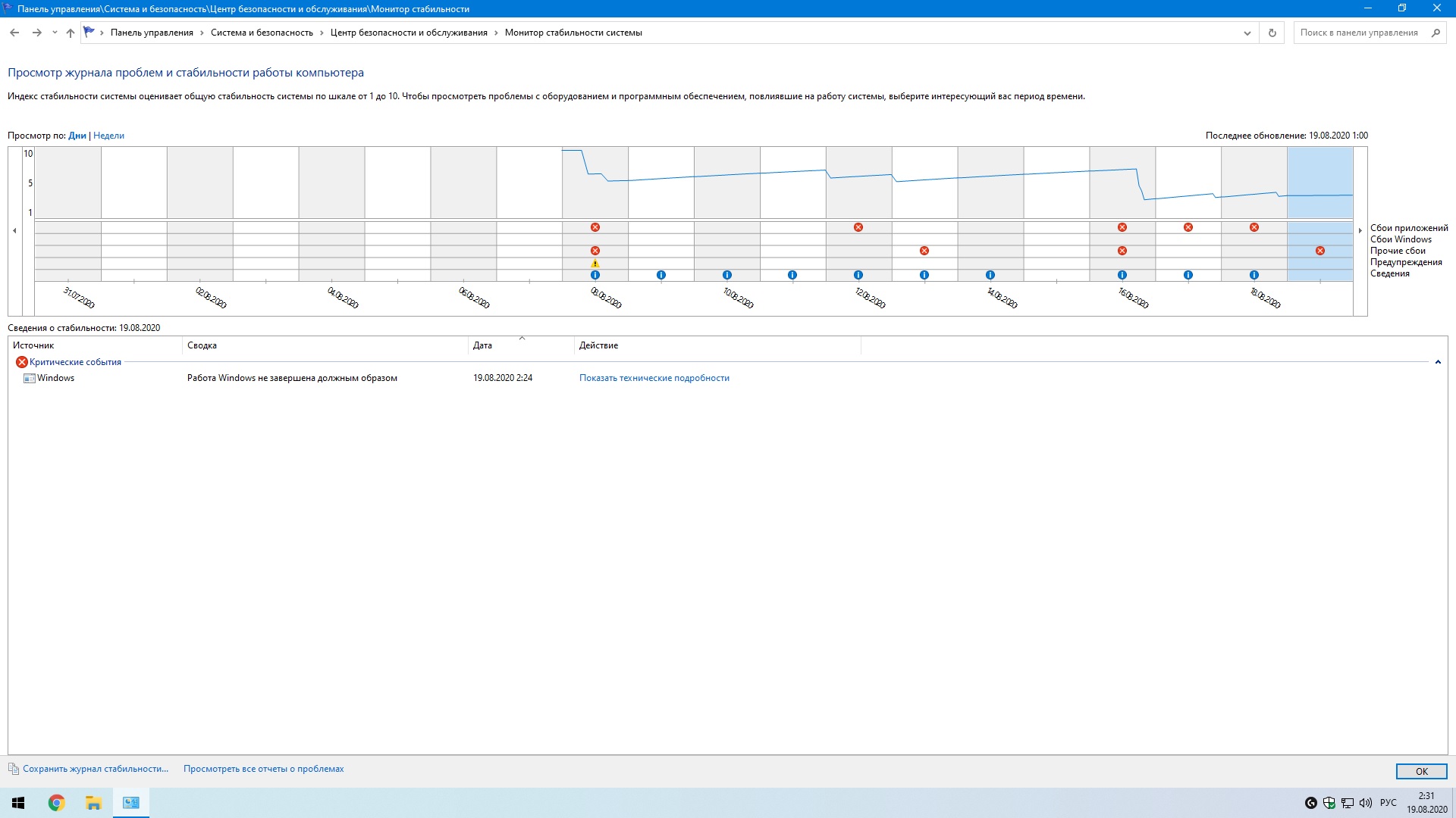

Может кто подскажет. Проблема мучает больше полугода, искал в инете не нашел ответа. Имеется ПК Рязань 5 2600, Видеокарта Sapphire AMD Radeon RX 580 PULSE OC, ОЗУ 16 DDR4, мать MSI B450-A PRO, БП Cougar VTE600. Разгона нет и не было никогда.
Суть. Совершенно рандомно происходит такая вещь - ПК зависает, монитор пишет что пропал сигнал и пишет что уходит в ждущий режим. И ПК уже перестает отвечать на любые действия, только резет помогает. На мать плате загорается диодик - ошибка проца. При этом Вентиляторы проца и видео карты продолжают работать.
Это происходит как в игре, так и просто на рабочем столе. От действий вообще не зависит. Может от открытия браузера, может просто в игре случайным образом. Может просто на рабочем столе при открытии проводника. Температура проца и видео карты в норме. В не зависимости от времени работы ПК... хоть 5 часов хоть 5 минут. А самое инетерсное что ПК может работать неделю нормально и ничего такого не происходить. Но обязательно через неделю и чуток больше произойдет)))) Проверено временем. От версий драйверов не зависит.
Может есть у кого догадка. Прочитал все 20 листов нынешней темы. Нашел очень похожие проблемы, но отличаются в деталях.
Как думаете мать? Вроде еще гарантия идет на неё.

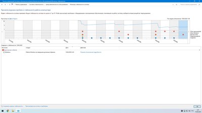

Dachman писал(а):
Вот эту вкладку покажите
Вот. Как раз когда я хотел открыть панель управления он и завис. Было написано что ПК ушел в ждущий режим. И на материнке загорелся лед индикатор ошибки - ЦПУ.
В теме видео карт мне сказали что может быть напряжение на авто выставлено не верно на SOC.
Может еще мысли будут.)

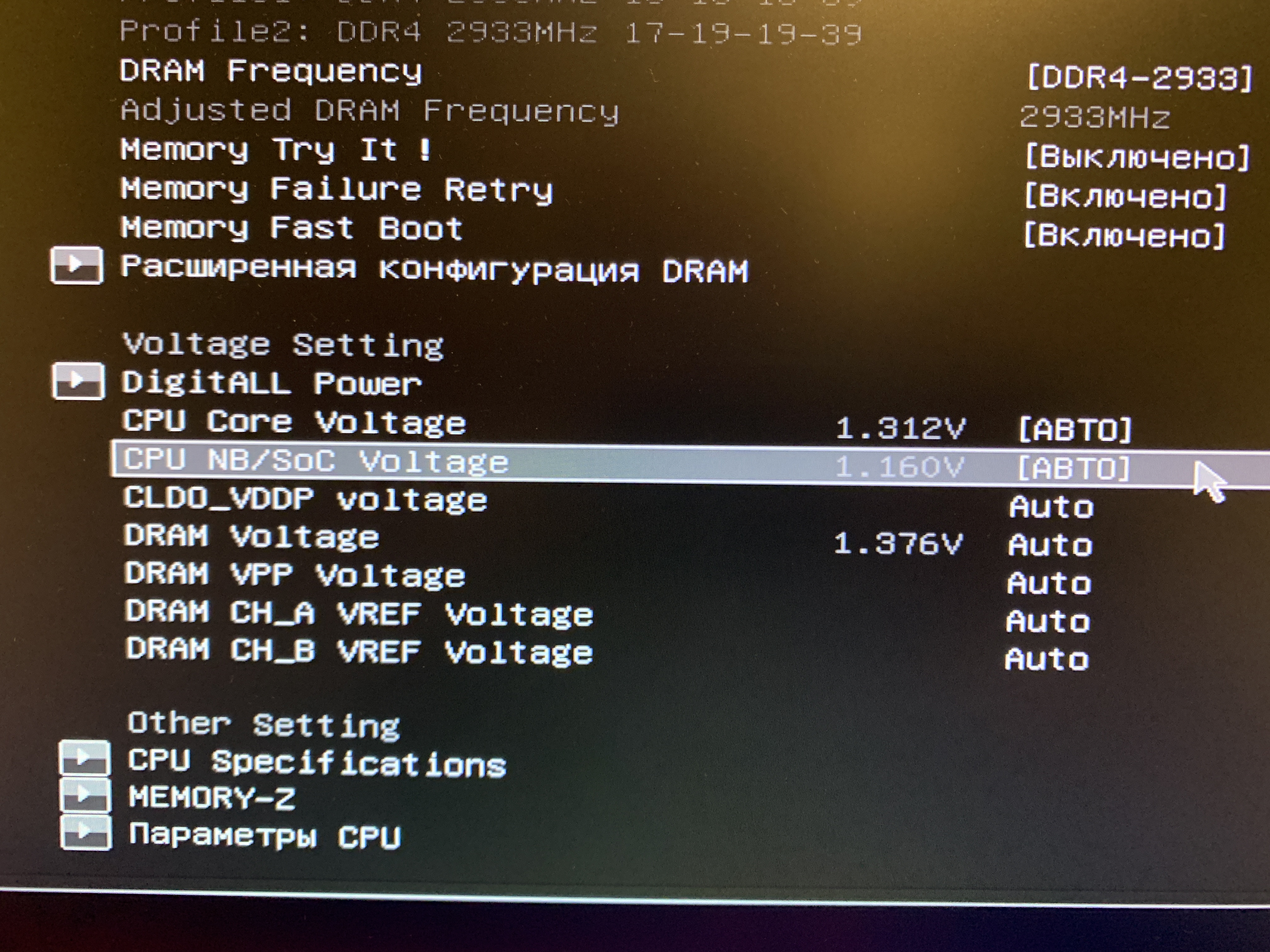

Регистрация: 17.08.2020
Dachman писал(а):
Похоже на нехватку питания в одной из цепей. И ещё момент - драйвер чипсета должен быть 2.05.04.352.
Вот мой SOC , поставьте ручками:
2.07.14.327 у меня такой драйвер чипсета. И я не вижу на сайте АМД такого 2.05.04.352.
Вечером попробую посавить. Вчера смотрел и не понял как выставить другое значение. Но по ваше скрину думаю разберусь.
Приложил мое значение питания СОК. Значение нормальное ?
IMG_0935.JPG [ 3.99 МБ | Просмотров: 1963 ]

Ishiimura писал(а):
2.05.04.352
Для вашей платы рекомендовано
Напряжение на памяти вообще одуреть. У меня тоже автоматика ставила не корректное напряжение, я убрал до рекомендованного.
Ок. Поставлю с сайта МСАЙ. Странно почему на сайте АМД в списке драйверов нет этой ревизии.
Напряжение такое могло повлечь какие-то поломки??? ((( Я не разбираюсь в этом вообще.
Не поломки а проблемы, которые вы наблюдаете.
Скачайте с сайта MCI и посмотрите напряжение рекомендованное на память с помощью этой программы:
53858
И ручками выставьте.

Регистрация: 07.08.2019
> 1.38v - одуреть напряжение.
Что же мне с моим в 1.45 делать? :(
У него память с xmp профилем и плата ставит необходимое для этого профиля напряжение, которое далеко от одуреть значений
2700x / B450 Pro Carbon AC / G.Skill F4-3200C14-16GVR
Регистрация: 23.06.2019
При разгоне памяти платы MSI выставляют одинаковое напряжение 1.376 В - это хорошая золотая середина. Дальше уже пользователь волен его снижать или повышать, в зависимости от своих потребностей. До порога 1.45 В, который считается максимальным повседневным еще пилить и пилить. Так что не нагнетайте.
Добавлено спустя 42 секунды:
Выкидывай системник в окно. :D
R9 7900X + Thermalright FS140 / ASUS Rog Strix X670E-A / 2х32 G.Skill Trident Z5 6200 МГц 30-35-35-35 / RX 7900 XTX Sapphire Nitro+ / Thermaltake Toughpower 1050W /
Вообще да. Поигрался с профилем. И напряжение мать в авто ставит разное. Разобрался, пока всем спасибо!
