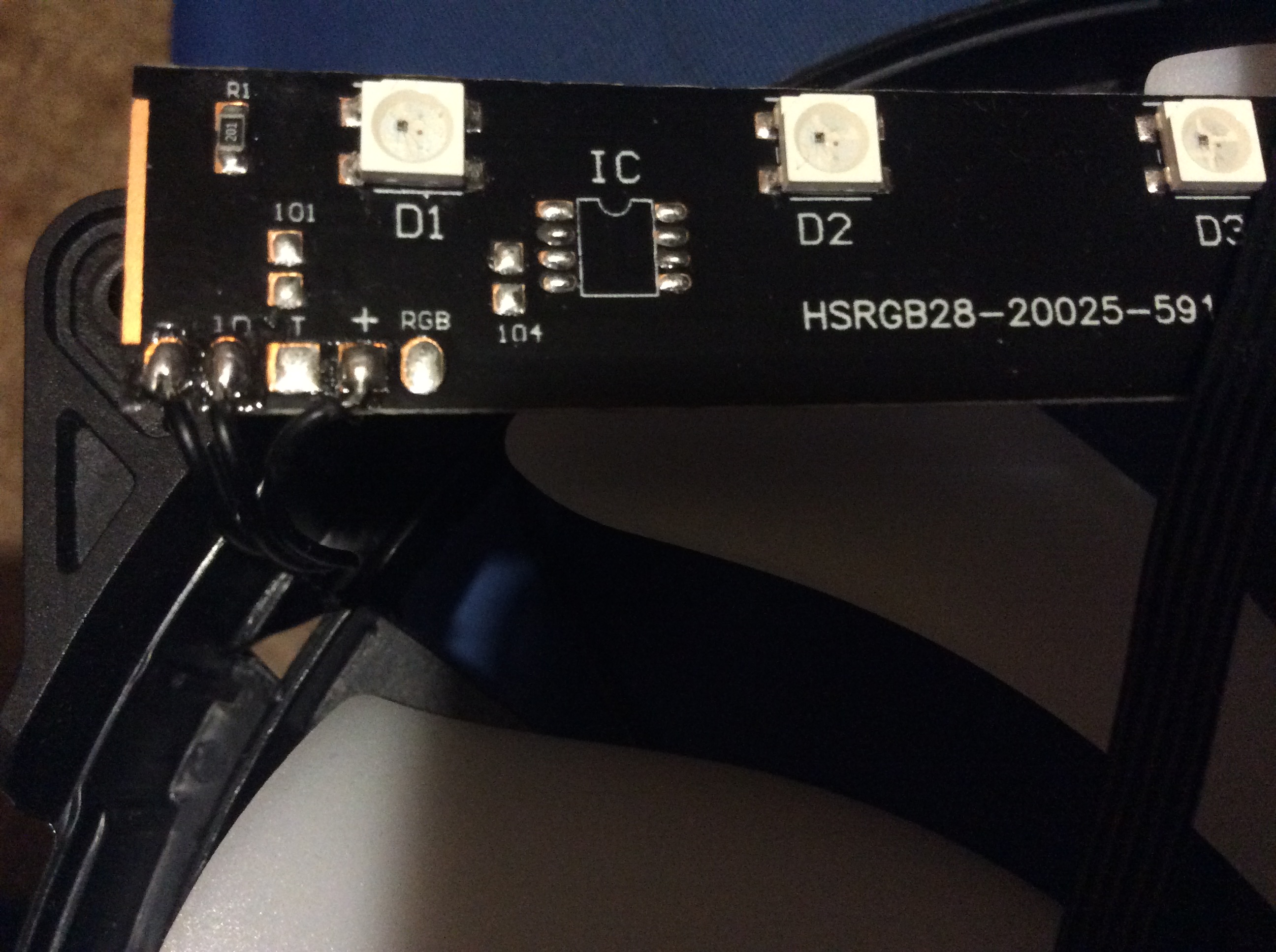

Кто шарит в лентах!? Подскажите, есть задача две декоративные вертушки снять с родного блока управления и пересадить на мать master. На вертушках 5пин, 2 на вертушку и 3 адресная на ргб. Вертушки имеют несколько скоростей на родном блоке, видимо управление напругой.
- как правильно их два контакта усадить на управление в матери, так судя по всему мать их обороты без акселерометра не увидит. Какие контакты выбрать?
- как перекинуть адресные ленты этих вертушек на мать? Думается, что 12vRGB это тупо лента, а GVD это адресные. На ленте имею контакты с фото ниже
IMG_0543.JPG [ 825.24 КБ | Просмотров: 3951 ]

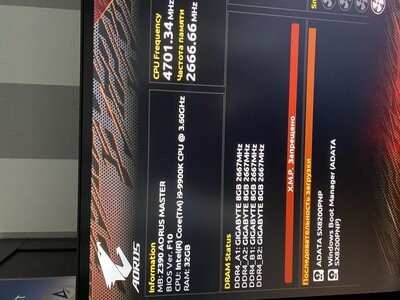

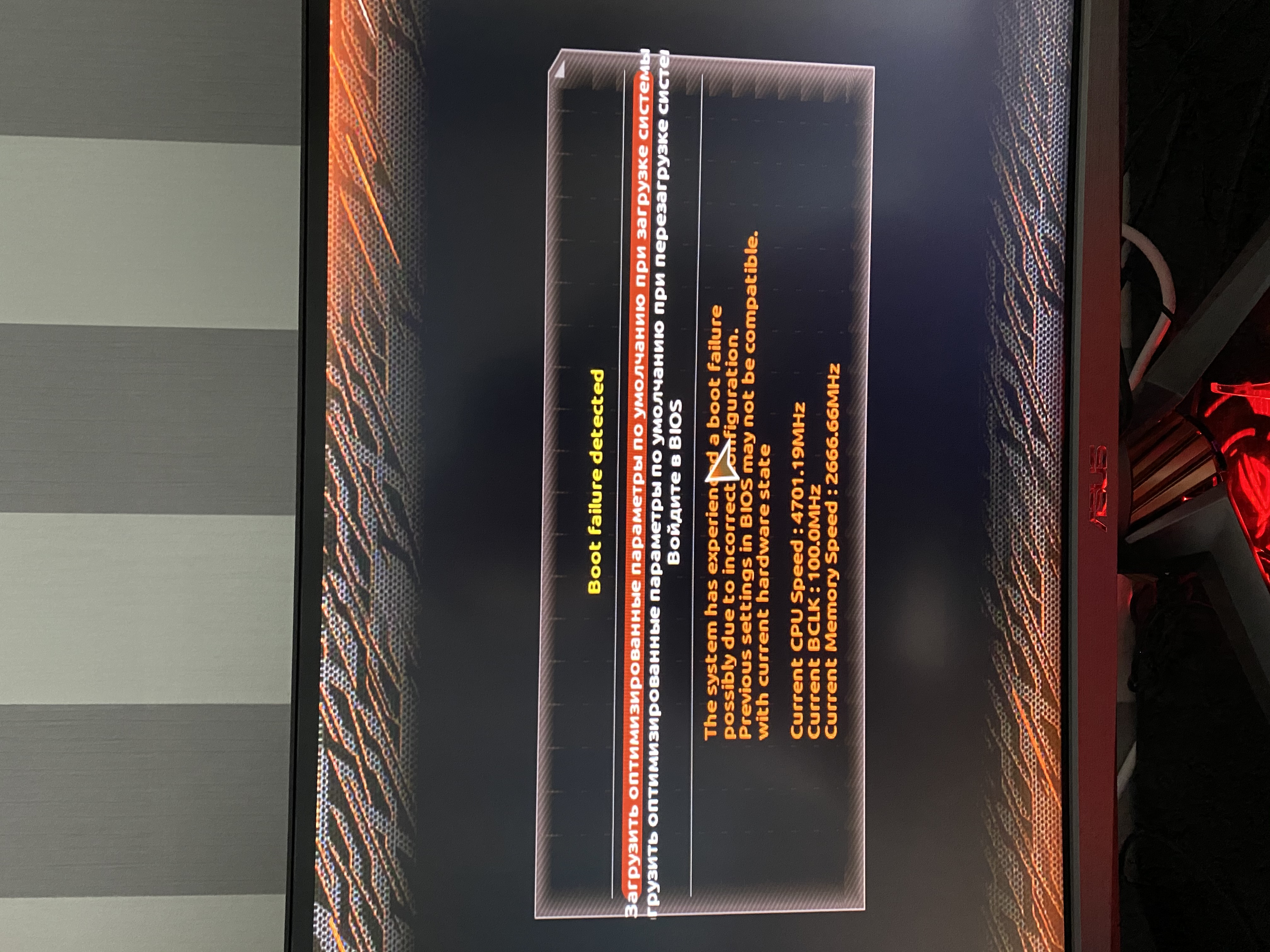

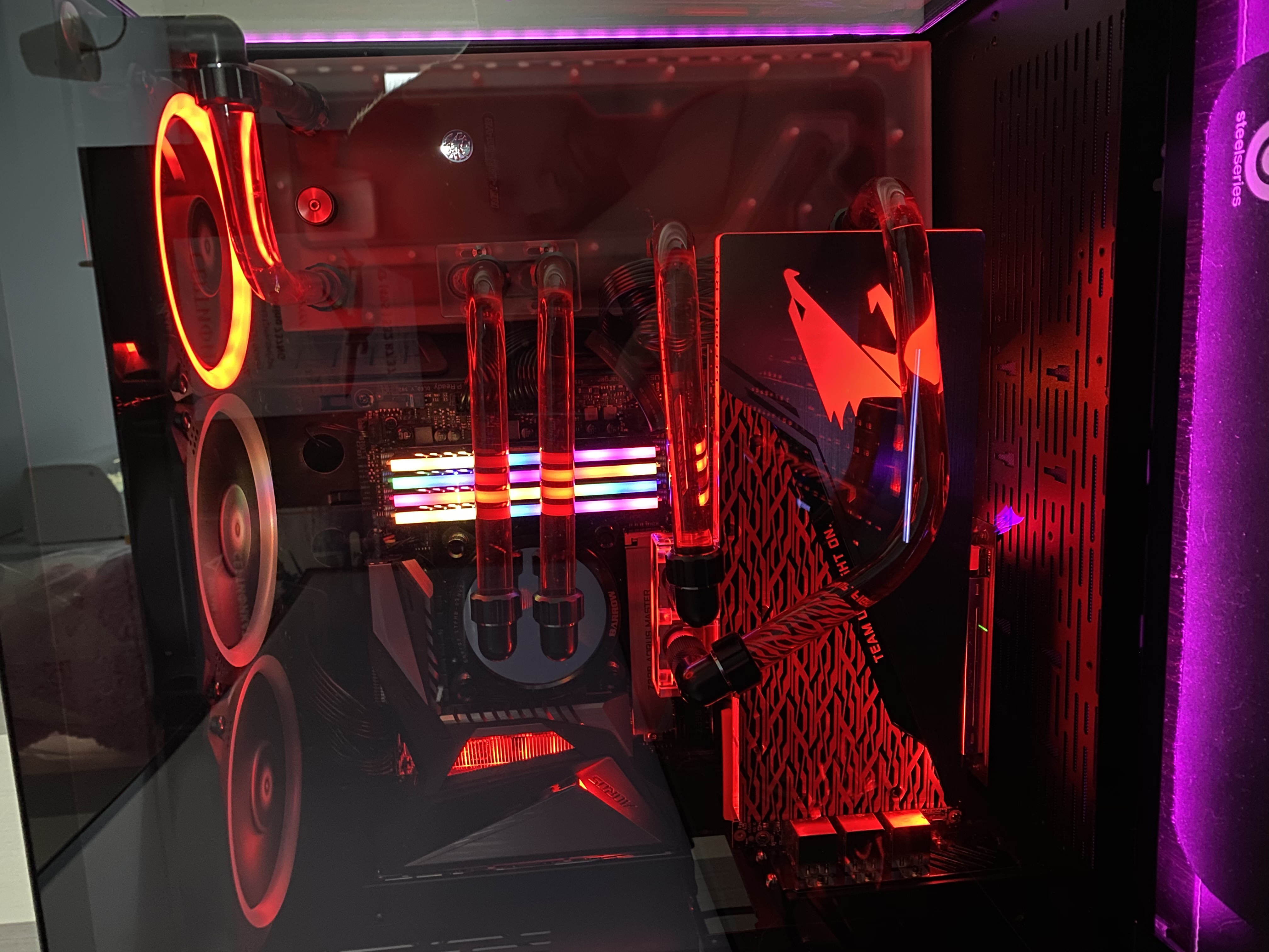

Всем добрый день. Простите я новенький, не пиннайте, если что, но ответов на свои вопросы пока не нашел.
Имеем ПК Aorus Z390 Master, i9 9900k, 32Gb DDR AORUS 3600, и AORUS RTX 2080 все охлаждается кастом водой, никаких доп устройств и тд не подключено. Винт NVME m2, Satы нет.
Дернул меня черт, обновить биос. Сначала запустил обновление из винды через заводскую прогу, обнова залилась, комп ушел в перегруз и больше не проснулся...сделал сброс биоса, на 2-3 сброс комп пришел в себя, и началась такая штука, каждую загрузку я ловлю экран где написано, что произошла там ошибка бла бла бла, ну и выберите варианты, там есть загрузить оптимальные и запустить, загрузить оптимальные и перезагрузить и войти в биос. Все...я дальше сто раз шил через q flash разные версии и 7 8 9 и 10 и 11 и тд, каждый раз одно и то же. Биос заливается и комп уходит в перегруз и больше не запускается. Питание есть все ок стоит но не грузится, на экране ничего. Пока не сделаешь сброс его не разбудить... с этим можно смириться как бы, я его просто не выключаю и не перегружаю, но все настройки типо XMP, кулеров и тд...все само собой по дефолту.
Что делать? Как прошить? Куда копать? Если пытаюсь зайти в биос сохранить настройки то ниче не помогает он не сохраняет и заново выдает это окно, или при нажатии ок просто зависает в биосе пока не перезагрузишь или тупо сохраняет перегружается и снова больше не включается до резета...
Версия биоса сейчас 10я. Как бы после заливки и сбросов она принимает ту что пытался залить. Один раз после резета скинулась до 7 версии, но проблемы были точно такие же...поэтому снова пытался обновить. В общем выручайте. :bandhead:
Спасибо всем кто откликнется. :oops:

Регистрация: 27.01.2007
anton_kurak когда у тебя заглючил один БИОС, материнка автоматически переключается на второй, резервный. Который идет по дефолту. Разве у тебя не так?
"Не жалуйся на жизнь — кто-то мечтает о такой жизни, какой ты живешь" (О. де Бальзак).
так там на материнке переключатели вроде. там есть выбор два биоса или один и второй типо выбор между первым и вторым вручную.
у меня было выбрано и так и так и наперекосяк, один фиг все так же =)
У меня были косяки с прошивкой новой версии БИОС. И материнка сбрасывала на второй, дефолтный сама.
С дефолтного ты можешь настроить систему под себя или прошить новый БИОС, и настроить под себя.
Короче проблема решилась. Зашили через програматор 8 версию в оба чипа. Все прошло.

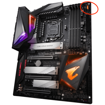

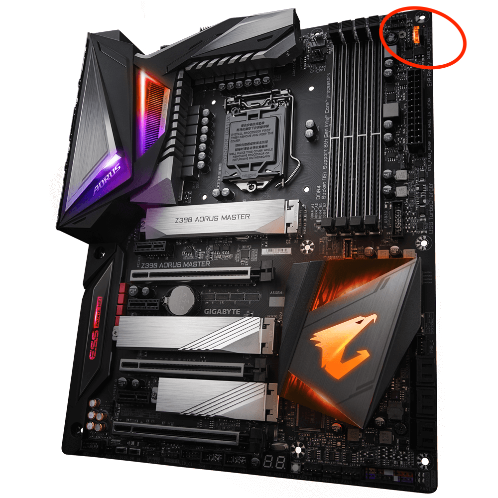

Всем привет. Пару дней назад на на моей материнки AORUS Z390 MASTER перестала подсвечиваться одна из областей подсветки РГБ, а точнее надпись "XMP" расположенная в правом верхнем углу материнки. Пробовал решить проблему через ПО, обновлял RGB Fusion, но безрезультатно, утилита показывает, что область активна, но подсветки нет. Отключал питание материнки, но тоже не помогло. Была ли у кого нибудь такая же проблема? Прошу, помогите решить эту проблему. Заранее благодарю.
Добавлено спустя 1 минуту 41 секунду:
anton_kurak Здравствуйте, я заметил что на Вашей материнке не подсвечивается надпись "XMP", на моей материнки тоже пару дней как перестала подсвечиваться. Я сейчас стараюсь исправить этот косяк, правда не могу найти причину. Судя по всему такая же проблема и Вас, поэтому решил предложить Вам вмести найти причину и решение данной неисправности. Заранее благодарю.
Комментарий к файлу: выделенная область перестала подсвечиваться
XMP.png [ 919.84 КБ | Просмотров: 3510 ]
На моей не светилось тк XMP не был включен из за невозможности сохранить настройки БИОСа. Все что я сделал это зашил на программаторе у человека, и избавился от этой кон..ной материнки =) и взял MSI z390 GODLIKE =) чего и Вам желаю
Регистрация: 18.10.2020
anton_kurak Здравствуйте, я заметил что на Вашей материнке не подсвечивается надпись "XMP", на моей материнки тоже пару дней как перестала подсвечиваться. Я сейчас стараюсь исправить этот косяк, правда не могу найти причину. Судя по всему такая же проблема и Вас, поэтому решил предложить Вам вмести найти причину и решение данной неисправности. Заранее благодарю.[/quote]
На моей не светилось тк XMP не был включен из за невозможности сохранить настройки БИОСа. Все что я сделал это зашил на программаторе у человека, и избавился от этой кон..ной материнки =) и взял MSI z390 GODLIKE =) чего и Вам желаю[/quote]
Вы правы, после включения XMP профиля подсветка вновь включилась :dance: ! Пару дней назад я заново сделал кабель-менеджмент и вероятно после этого профиль XMP слетел. Теперь всё ОК. Большое спасибо за подсказки :-)
