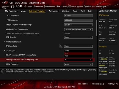

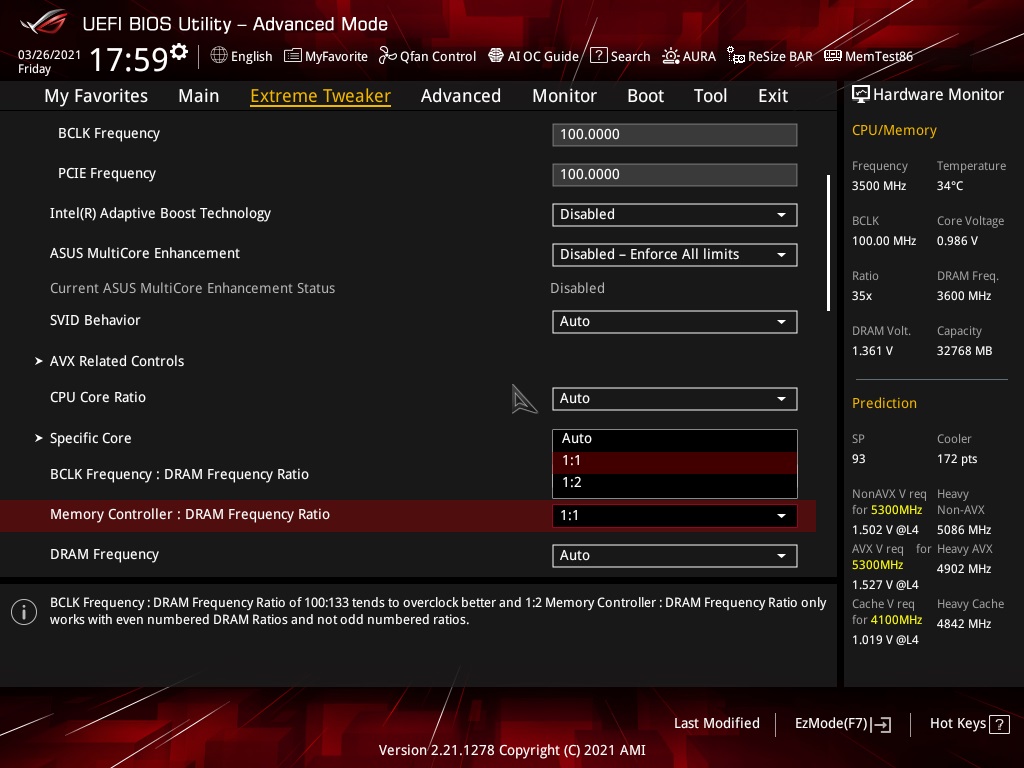

Ребята, где у асуса выбирается gear2 для оперативной памяти? Совсем запутался в этом биосе. Раньше никогда материнских плат этой фирмы не было. Если можно, то скриншот, пожалуйста.
Старший пахарь группы ★AMD OverClan★.
Регистрация: 10.10.2010
На самом видном месте в корневой директории рядом с шиной...скрин не могу показать, может кто другой даст.
Регистрация: 27.07.2015
210326175918.jpg [ 144.44 КБ | Просмотров: 2035 ]
