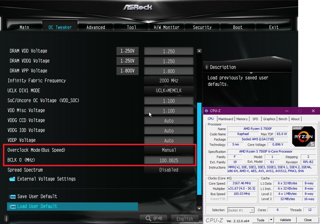

Чем можно зафиксировать шину? Скачет в CPU-Z. От 99.80 до 100. Хочу ровно 100.
Нужно, не 100Мгц прописывать, а на одно минимальное значение больше:
250101200912.jpg [ 279.98 КБ | Просмотров: 1588 ]

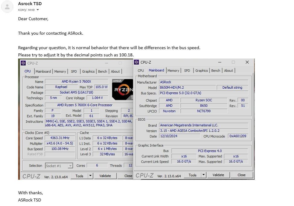

Ответ мне саппорт, короче это норм, а если и нужно 100 то нужно с десятичным знаком редактировать число.
asrock.png [ 194.58 КБ | Просмотров: 1473 ]
