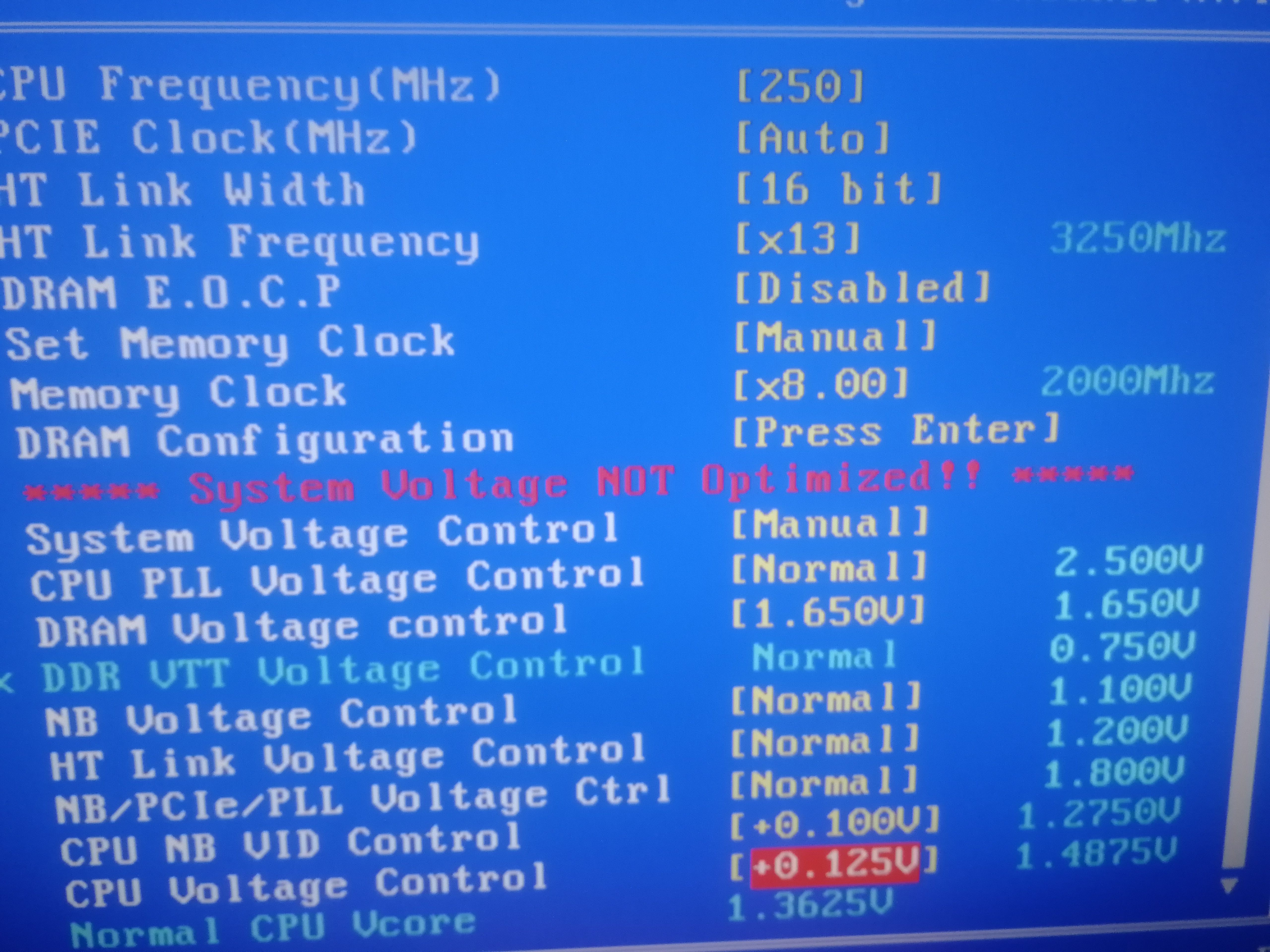

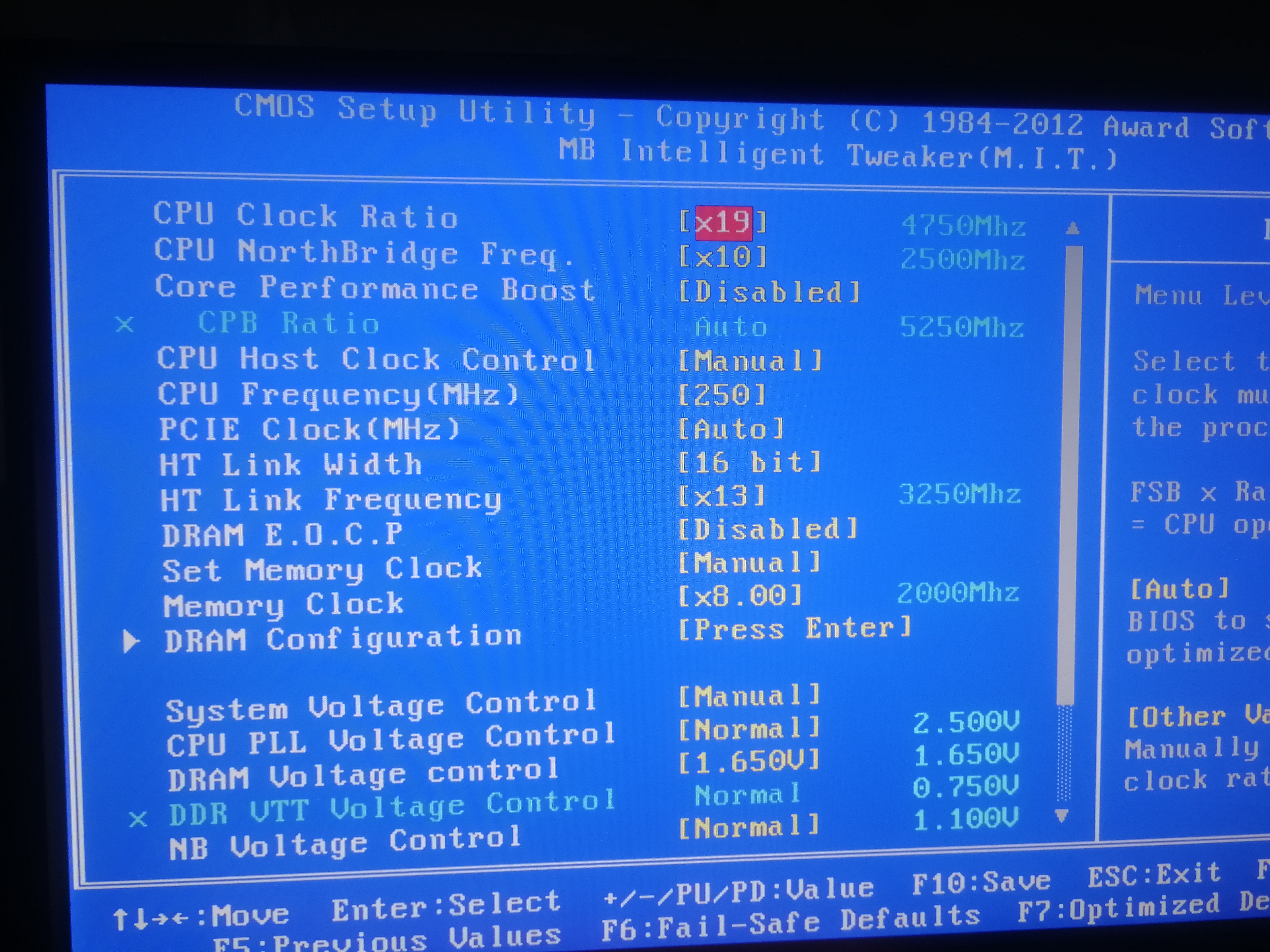

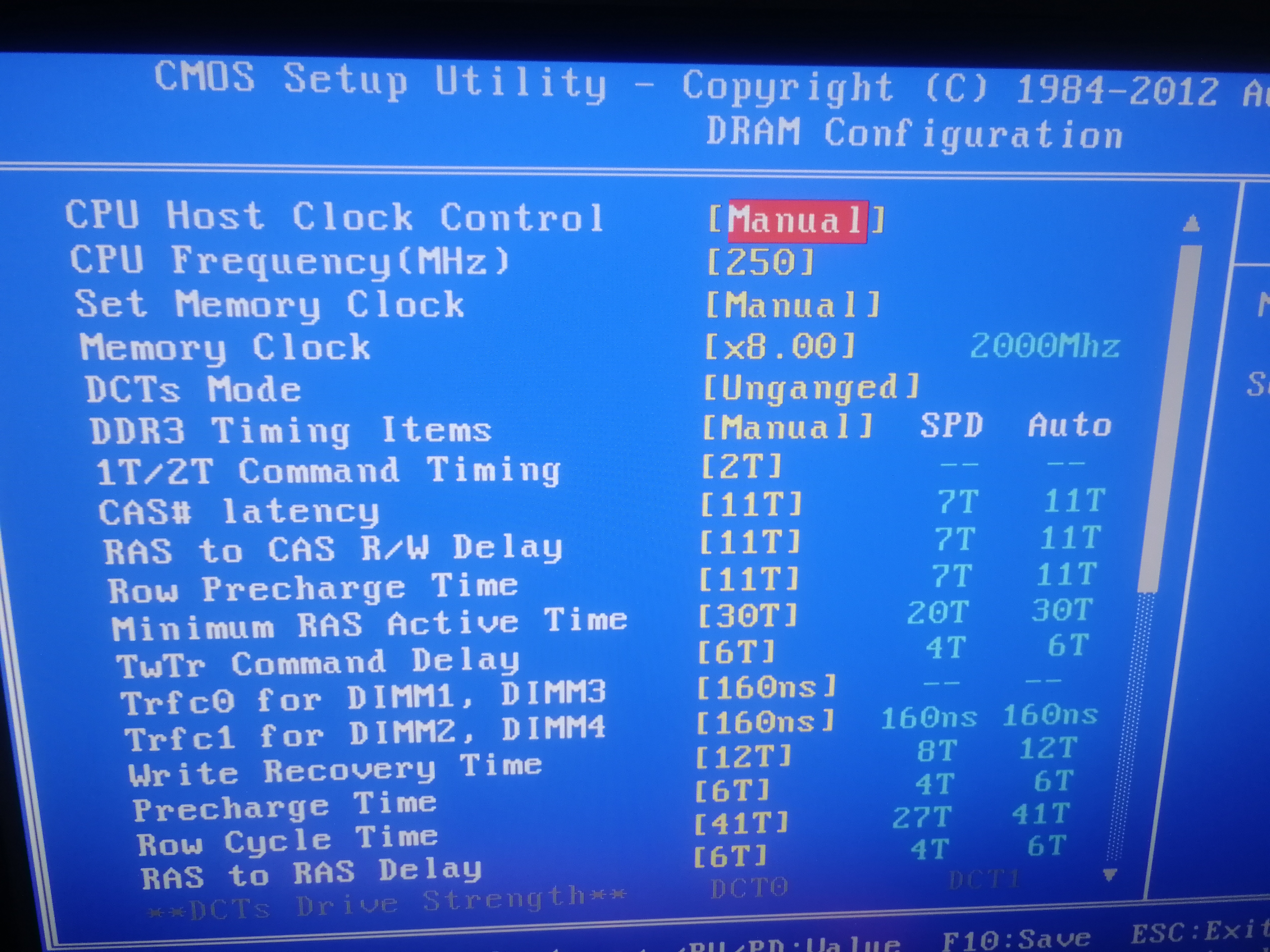

Спасибо, родной. Как-нибудь попробую сделать. Ты умный паренёк. Береги себя, ты мне ещё пригодишься ))). А ты в разгоне в биосе на моей мой материнке шаришь? Хочу выжать максимум из своей системы, без особого для неё ущерба и урона. В общем я вроде разгоняю по максимуму, система вроде работает стабильно, некоторые тесты проходит, но раз в сутки комп уходит в синьку или перезагрузку. Блок питания напряжение в стресс тесте в Аиде 64 по вольтажу вроде держит в норме. Мне интересно, правильно ли я разогнал систему или что то забыл включить или поднять где то ещё напряжение? Может быть я забыл включить какой то параметр? Посмотри пожалуйста по скриншотам и подскажи что не так или что нужно исправить или добавить?

Хватит издеваться над фуфыксом ) Он уже давно на заслуженном отдыхе. А, так, вероятно, тайминги перекрутил, какие именно, хз, надо узнавать у проффи. Этикетку в студию.

Тайминги стоят на автомате, пока их не трогаю. Я даже сбавлял частоту памяти до 1666 мгц, всё равно перезагружается 1 раз в сутки. Думаю я где то на процессоре или северном мосте, но подымать выше напряжение боюсь, вдруг мать спалю. Какую этикетку в студию ))) ?

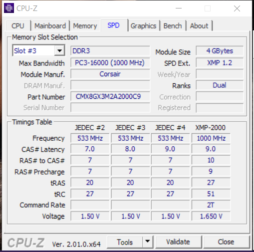

Этикетку планок памяти. Ну, если на авто, то значит не они. Тогда напруга. Попробуй накинуть на CPU, чтоб было 1.55V.

1) 1.55 v для моей матери безопасно? 2) Я разогнал шину и северный мост, на них надо подымать вольтаж и до каких безопасных значений? 3) Моя мать поддерживает частоту 2000 мгц и память тоже до 2000 мгц.. Может быть нестабильность из-за того что мать и память работают на грани своего предела? Или можно разогнать ещё и мать, чтобы память не упиралась в пропускную способность материнки? Ну а там может быть и память? 4) А что за параметр у меня в биосе "DRAM E.O.C.P."? Там какие то частоты 2133 мгц, 2400 мгц, 2600 мгц. Это что, разгон материнки или памяти?
Оператика.png [ 110.3 КБ | Просмотров: 2501 ]

DJON писал(а):
1) 1.55 v для моей матери безопасно? 2) Я разогнал шину и северный мост, на них надо подымать вольтаж и до каких безопасных значений? 3) Моя мать поддерживает частоту 2000 мгц и память тоже до 2000 мгц.. Может быть нестабильность из-за того что мать и память работают на грани своего предела? Или можно разогнать ещё и мать, чтобы память не упиралась пропускную способность материнки? Ну а там может быть и память? 4) А что за параметр у меня в биосе "DRAM E.O.C.P."? Там какие то частоты 2133 мгц, 2400 мгц, 2600 мгц. Это что, разгон материнки или памяти?
E.O.C.P. - это XMP от GIGABYTE.
1.55V - предел безопасной напруги FX-8350.
Надо курить мануалы и тестить. Сначала, допустим, проц гнать, если уперся куда, гнать материнку, потом память подтянуть. На том этапе, где начало виснуть, значит не те значения.

Но если у меня предел поддерживаемой памяти на материнке 2000 мгц, то XMP от GIGABYTE бесполезен, потому что оперативка не может работать на частоте выше чем пропускная способность для памяти на материнке?
Регистрация: 25.06.2012
Если только там не чипы с повышенным потенциалом производительности.
Упс, не так понял. Под пределом ты имел ввиду: "Совместимость с модулями ОЗУ DDR3 2000(O.C.)/1866/1600/1333/1066 МГц *Для совместимости с модулем памяти DDR3 1866 МГц (и выше) требуется установка процессора AMD под сокет AM3+."
Исходя из спецификаций, данная материнка поддерживает в среднем максимум 2000 МГц в разгоне, если память позволяет. То есть нет смысла ставить более разгоняемые модули на 2133, 2400 МГЦ и выше. Хотя, не исключено, что может поехать и выше 2000 МГц, если материнка попалась хорошая.
В общем случае, есть смысл взять самсунговские плашки DDR3-1600 с потенциалом, например M378B1G73EB0-CK0, которые берут 2400 Мгц. С ними можно искать предел самой материнки без переплаты за DDR3-2400+ XMP.

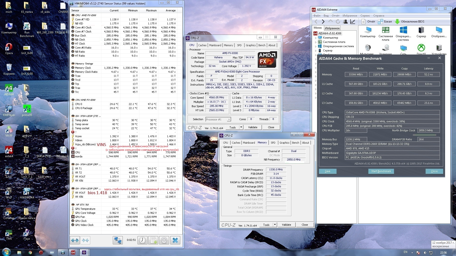

при ручном разгоне может работать гораздо выше:
2850_.jpg [ 788.89 КБ | Просмотров: 2423 ]
https://ibb.co/Sf1jB85
