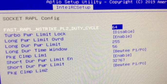

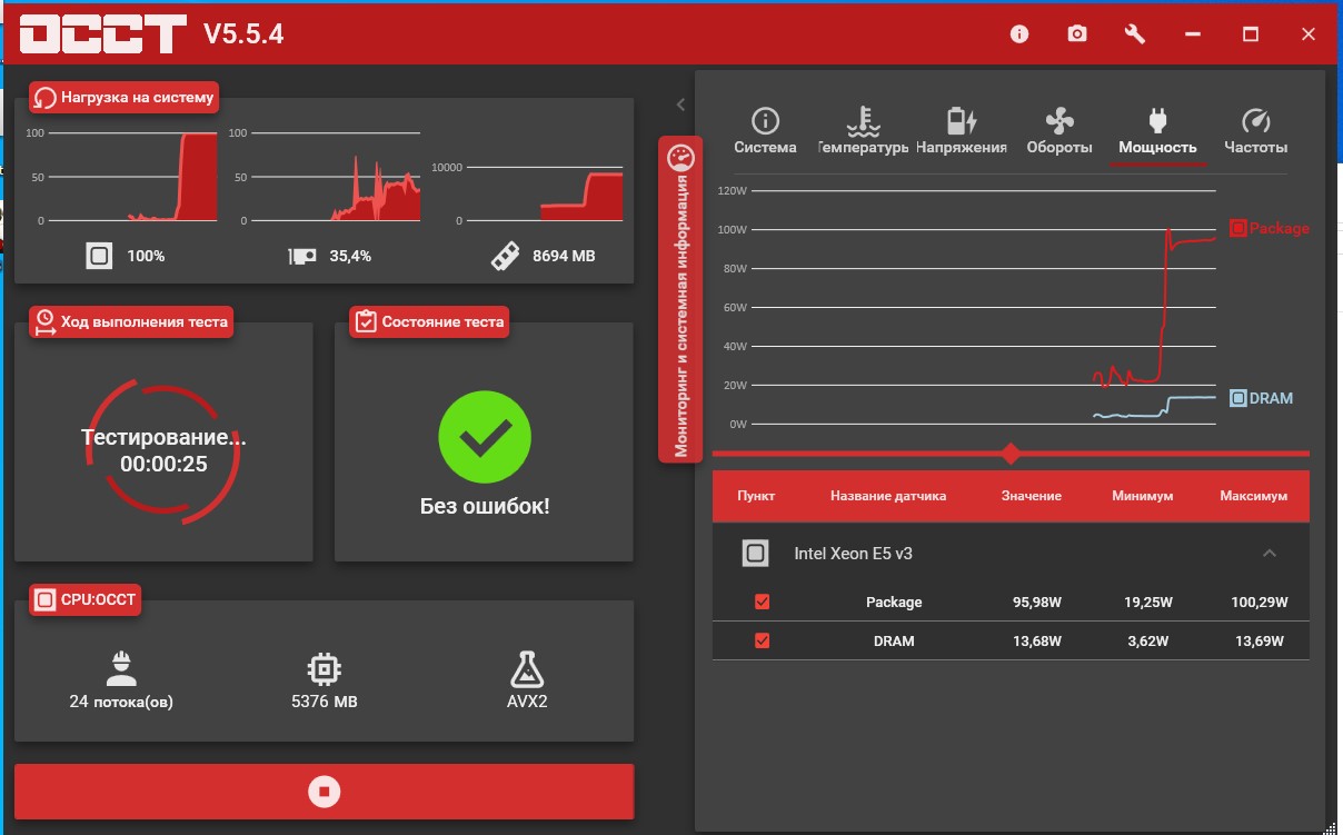

Всем здравствуйте. Сделал анлок 2678v3. В тесте OCCT сразу сбрасывает частоту до почти 3 Ггц, при этом потребление на постоянную не превышает 100 Ватт. Разве процессор не должен потреблять в нагрузке 120 Ватт?
В биосе все лимиты поставил как на фото. На скрине ОССТ видно что процессор не берет больше 100 Ватт

Регистрация: 03.12.2019
Лимит по току.
У всех такая ерунда?
Да, лимит должен быть, у меня в разгоне если не поднять лимит то при определеных задачах сбрасывает хотя в TDP упора нет

Регистрация: 02.04.2006
Откуда: Moscow
Вячеслав1803 писал(а):
Лимит по току.
Лимит по току в биосе не меняется, а только через Intel(R) Extreme Tuning Utility, у меня тоже если разгоняю процессор до 4500mhz при 1.283v то уже надо повышать ток хотя бы до 185А, иначе частота будет даже в играх сбрасываться, на брендовых мамках, этот лимит по току вообще может стоять на 1000А.
попробуй выбрать тест без avx

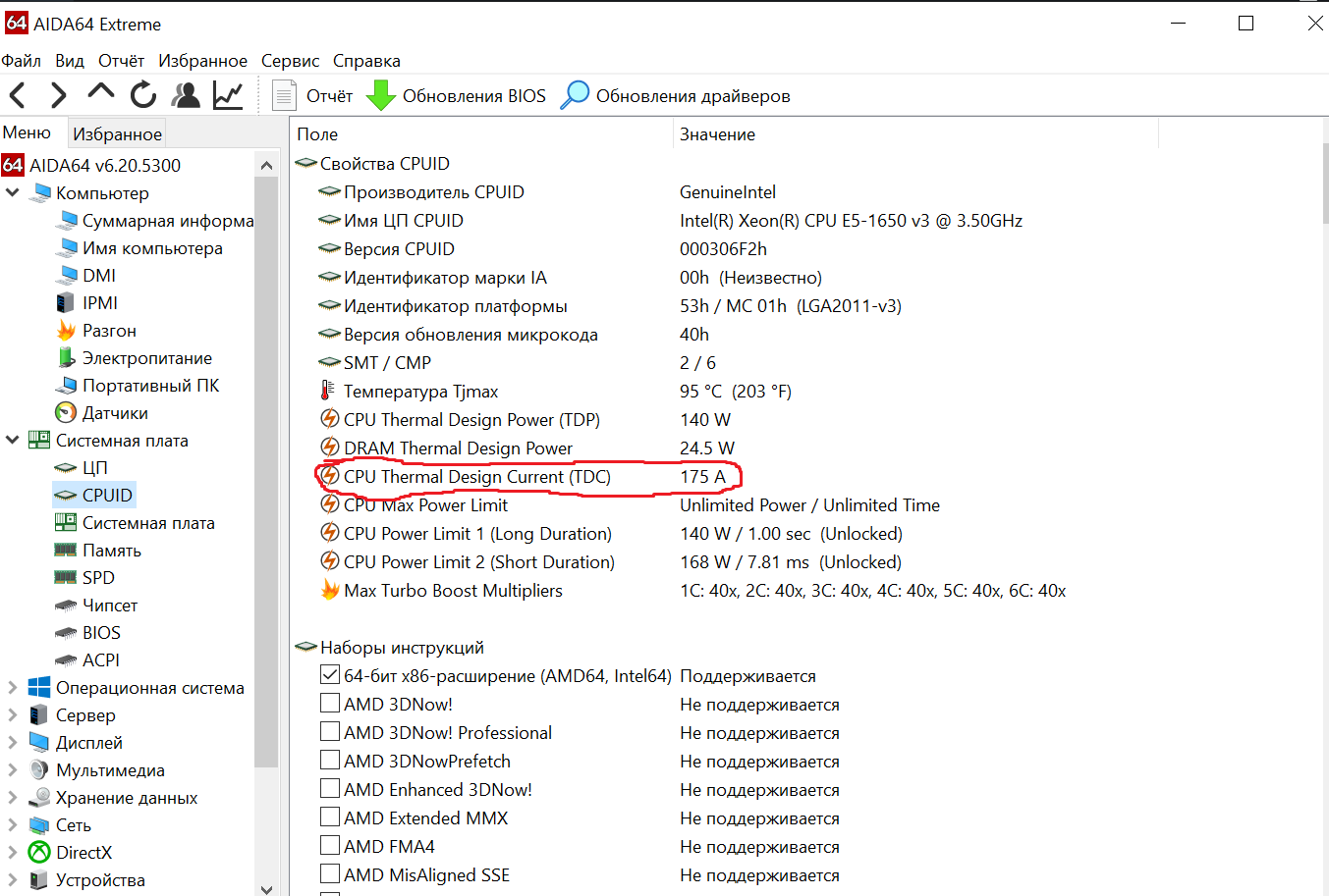

я руками ставил 175а, с авх частоты сбрасывает
На 5930К? 175А это стоковый лимит зачем его ставить.
Регистрация: 11.02.2011
Откуда: Россия, Новосиб
Фото: 18
в стоке у асуса точно не 175, там анлимитед скорее всего
