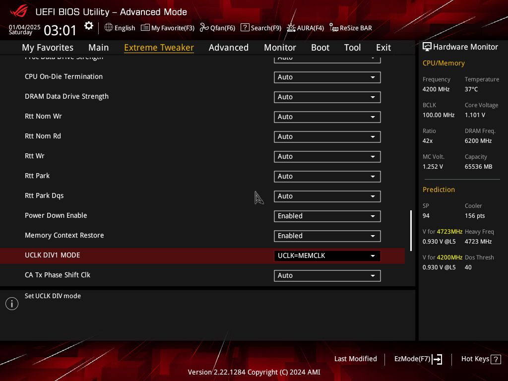

Товарищи гуру!!! Вопрос знатокам AMD от внезапного "перебежчика из лагеря "синих". Плата Asus Prime x670e-pro Wi-Fi - 7900x, память XPG 2 x 32 гб с отличным XMP|EXPO (6000 hynix Adie). Никак не получается уговорить плату работать в синхроне с контроллером памяти... Только 2 к 1. Искал что то наподобие, аки у большинства плат с в стиле 1:1 и 1:2 в настройках биоса, но нашел только FCLK, который на 3000 ну никак не желает работать.... Возможно еще что то надо подкрутить наверняка, посоветуйте, пожалуйста, дикому человеку)) Заранее спасибо, ибо искал форум по асусовским матерям на 670 чипсете, однако фигу.... отчего то не нашел...

Mr.Vadson в настройках памяти нужно поставить UCLK=MEMCLK
250104030151.jpg [ 81.42 КБ | Просмотров: 1469 ]
спасибо, мил человек. Осталось найти, где это в биосе праймовом)))
UPD Все нашлось!!! Внезапно в настройках памяти где то на дне, что по мне так не совсем логично и наглядно. Еще раз огромная человеческая благодарность. Счастья в наступившем году!)
